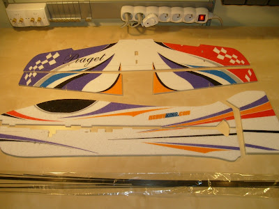

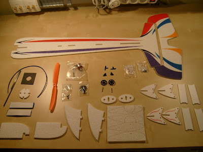

A to dostajemy po rozpakowaniu pudełka.
W zestawie mamy elementy z 5mm EPP (kadłub, skrzydła stateczniki i drobiazgi), dużo węgla na wzmocnienia, drobne elementy montażowe, wręgę silnikową, silnik, piastę prop-saver, oraz śmigło.
Wszystkie elementy z EPP są malowane dwustronnie.

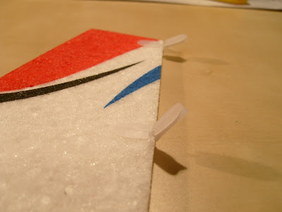

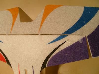

Zestaw posiada kilka ciekawych rozwiązań, jednym z nich są zawiasy (pierwszy raz widzę takię rozwiązanie w modelach z EPP).
Kolejną rzeczą są wzmocnienia skrzydeł wykonane z płaskownika węglowego 1,5x5 mm, jest on wklejony w rozcięte skrzydło.

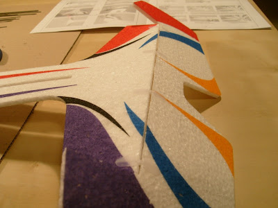

Tutaj przedstawiam montaż zawiasów steru wysokości
oraz ster już zamontowany

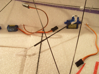

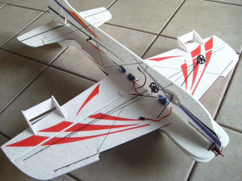

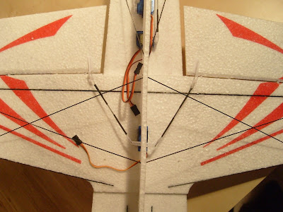

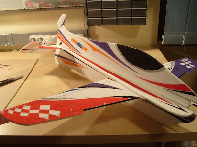

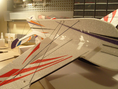

Teraz porcja zdjęć
Więcej zdjęć i lepszej jakości http://picasaweb.google.pl/MGurdek/Piaget3DEPP
Waga na tym etapie to 169g :o
CDN.
169g to dużo jak na model tej wielkości... No ale przynajmniej konstrukcja EPP jest ciężko rozbijalna... Dla porównania - 860mm Index 2.2 F3P z depronu (wstawię dziś wieczorem kilka zdjęć, bo aktualnie buduję takiego) ma ważyć 140g. Tyle samo (144g) waży mój 800mm Jak...
Na szczęście pomóc mogą tu zamontowane hamulce, model na pewno będzie latał wolniej, ale warto walczyć o masę...

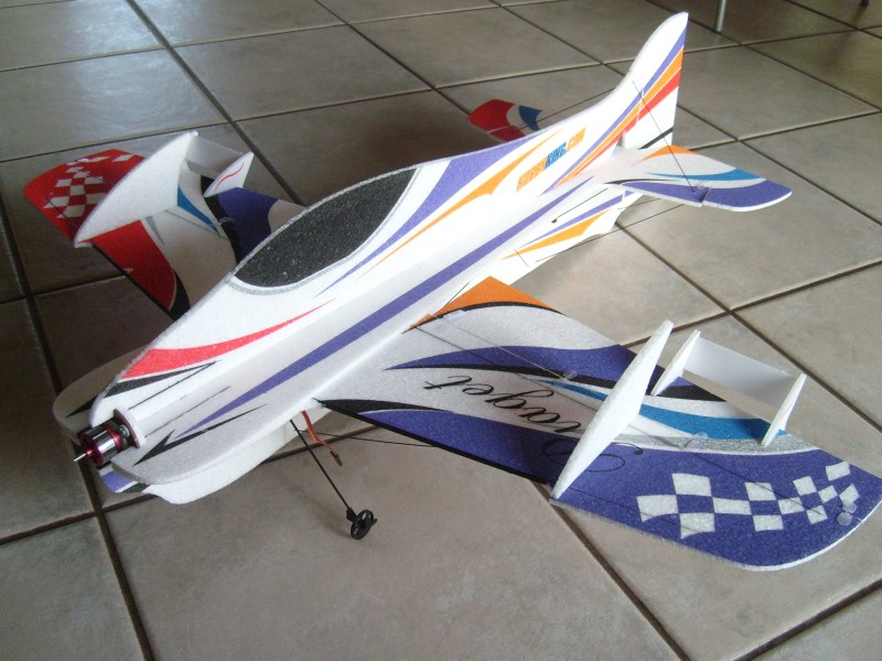

No to złożyłem i polatałem ;)
Dawno nie miałem deprona, więc muszę się przyzwyczaić do deskowatości latania.
Model wyszedł 201g bez baterii do lotu. Całkiem sporo.
Na pakiecie 3s lata, 77g waży pakiet, troszkę widać, że za ciężko.
Ospale reaguje na lotki, za to ster kierunku jest bardzo mocny.
W week przetestuję go dokładniej.
No i zamówiłem pakiety 2s, dla porównania.
