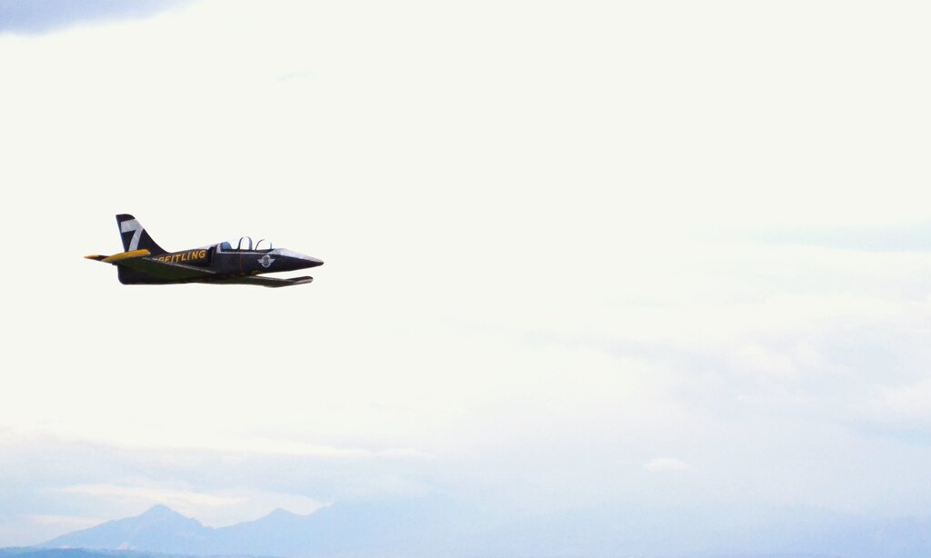

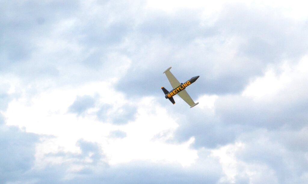

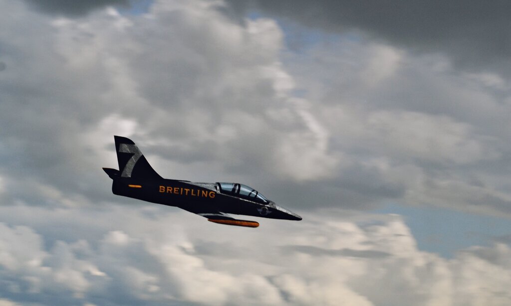

Witajcie,
Po długiej przerwie udało mi się przygotować nowy model.
Szukałem czegoś odpowiedniego pod napęd który miałem i wybór padł na Albatrosa.
Skupiłem się na jak najlżejszej konstrukcji. Całość wykonana z EPP. \
Rozpiętość skrzydeł: 80cm
Długość kadłuba: 97cm
Masa do lotu: ~500g
Silnik: Emax B2040 3600KV
Turbina EDF 64mm - 5 łopat
Pakiet: 3s 1500mAh
Korzystałem z tych rysunków do stworzenia projektu pod ploter.
Powierzchnia skrzydeł i statecznika poziomego została powiększona o około 7%. Zwiększyłem też nieco powierzchnię wlotów powietrza.
Tak wyglądał kadłub świeżo po wycięciu.
232425955_516165413001979_6266061130766740068_n.jpg.3ac683b10a87fd17c6e4dc85fd266d83.jpg

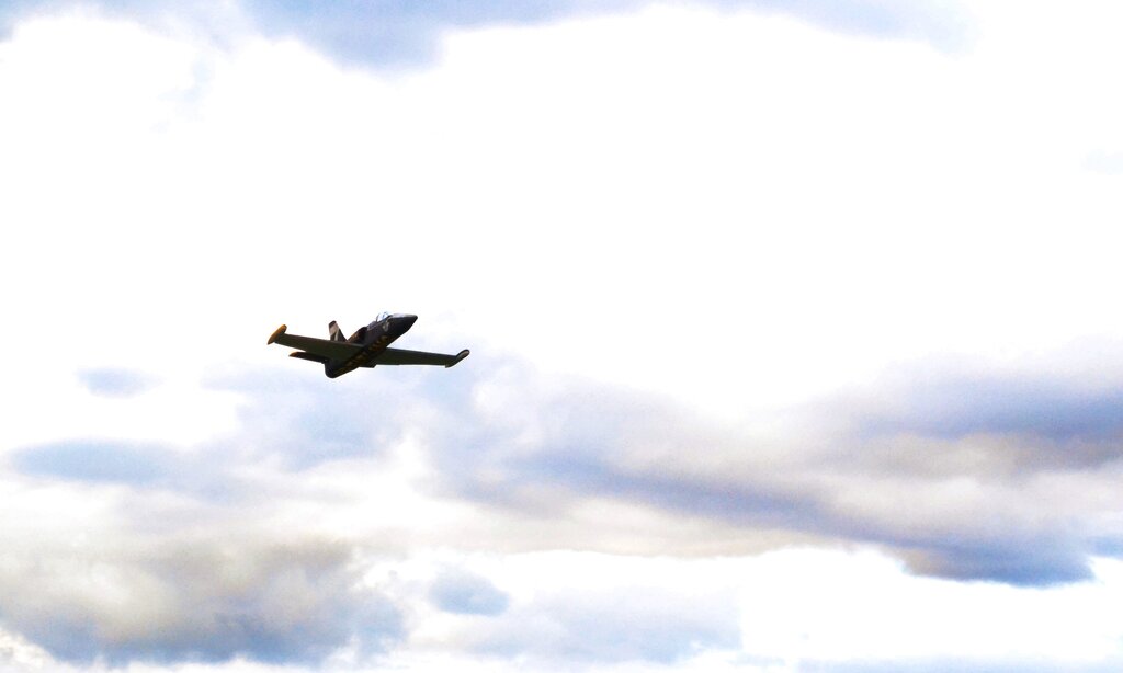

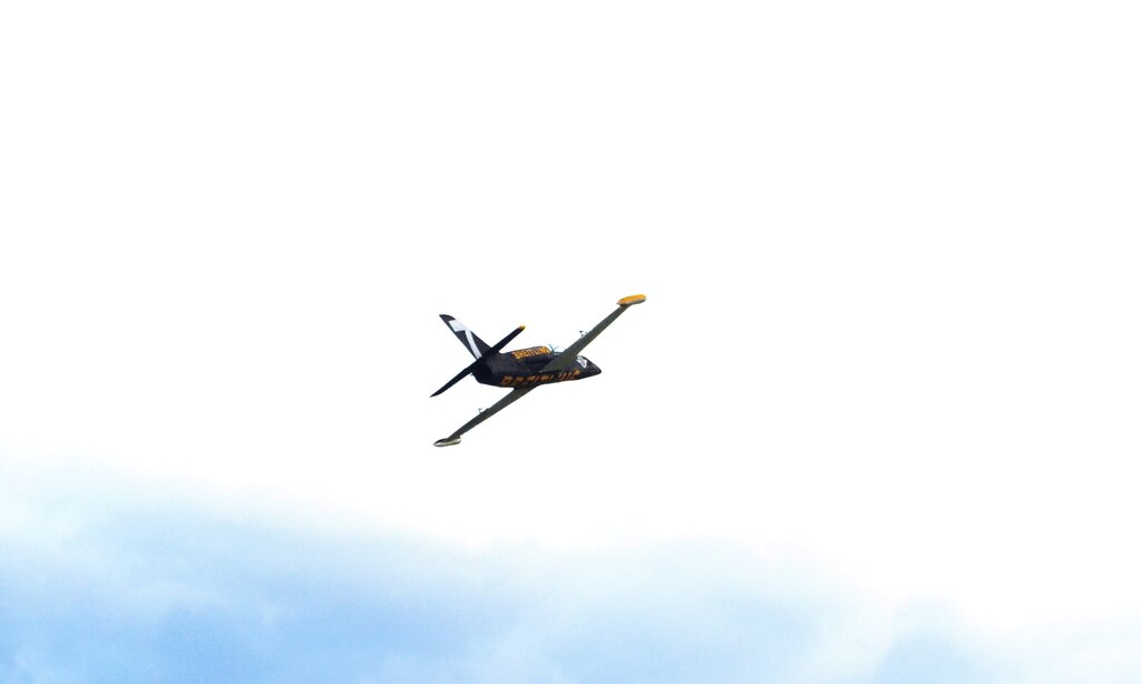

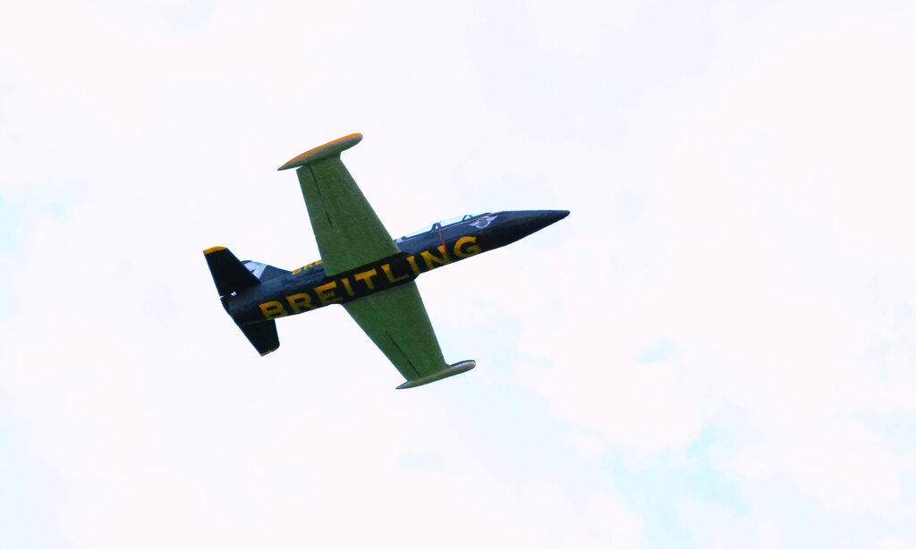

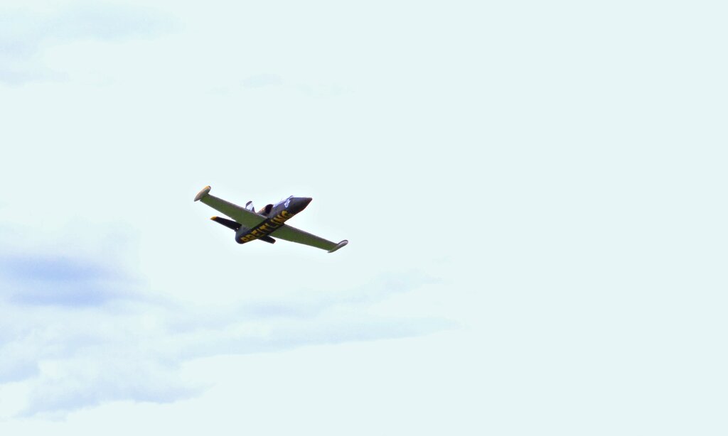

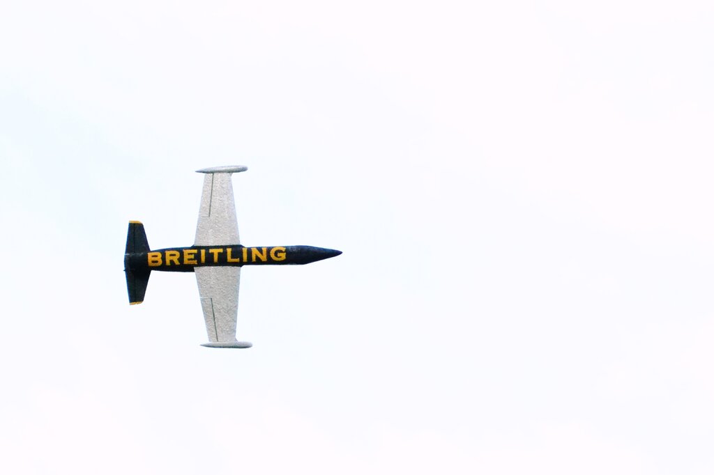

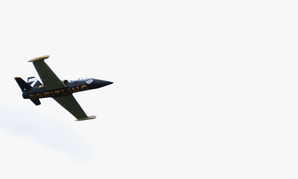

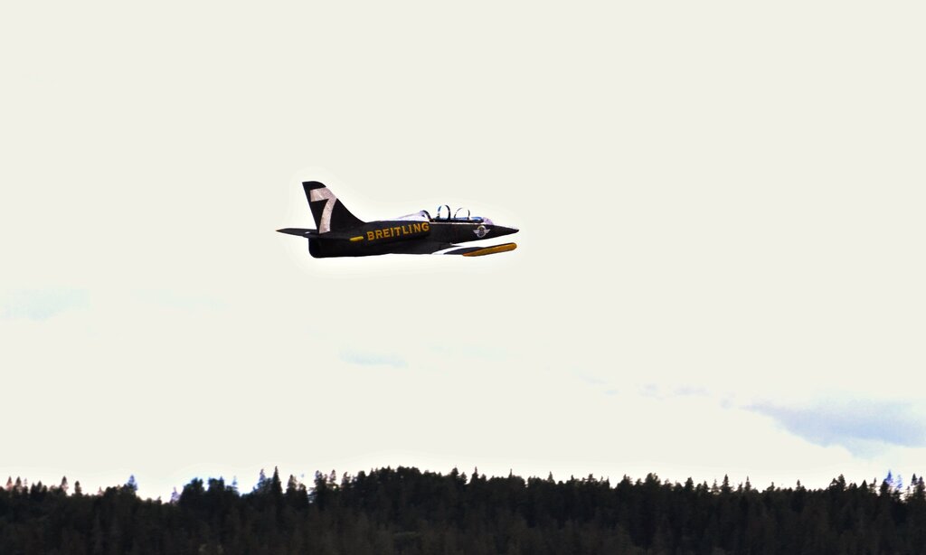

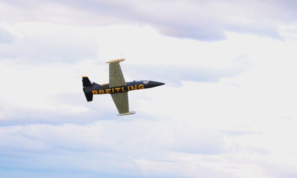

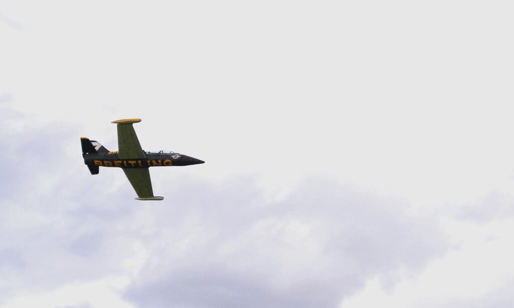

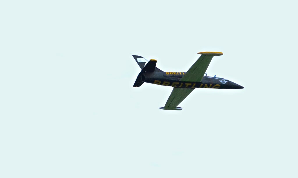

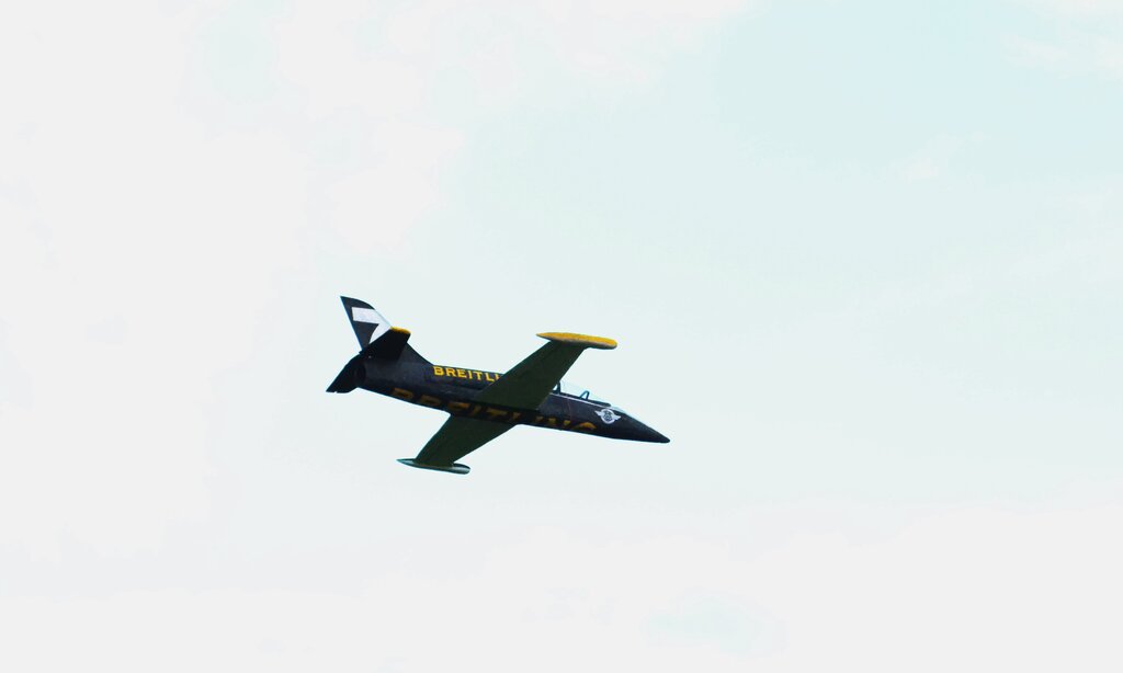

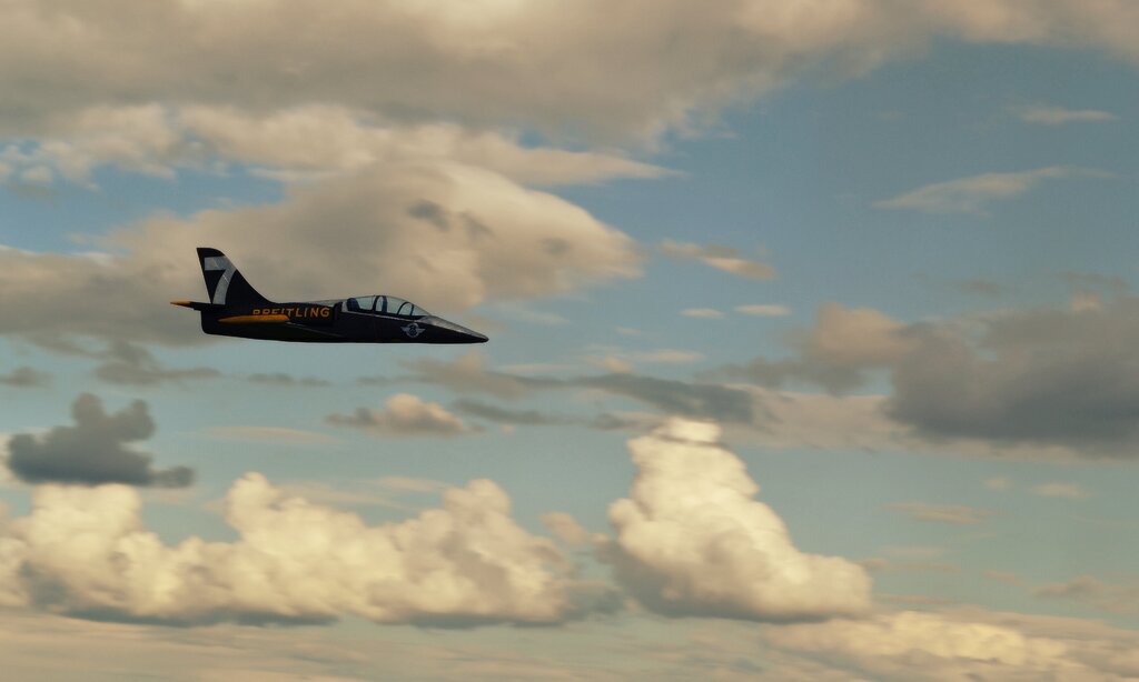

Niestety nie skupiłem się na fotografowaniu procesu budowy i nie mam więcej zdjęć. Jednak model jest już gotowy i przygotowałem jego krótką prezentację video.
Wkrótce podzielę się zdjęciami i filmem z oblotu. Pozdrawiam ;)

falujący obraz , z kamery umieszczonej w dronie   transfer sygnału taki   jak transmisja  z Księzyca
zdjęcia statyczne super
