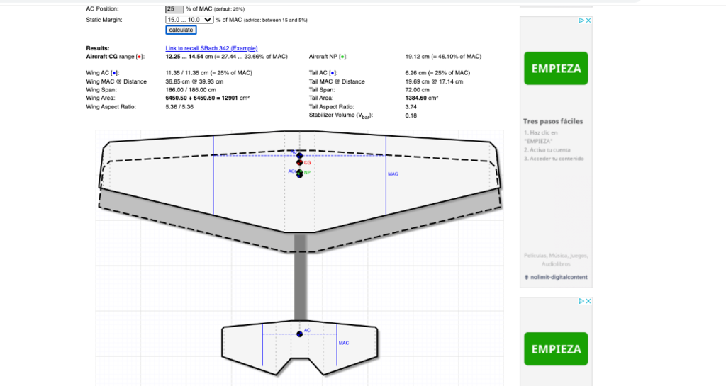

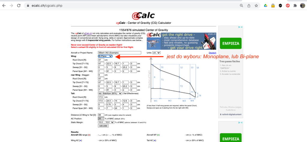

Ta odpowiedź cieszy się zainteresowaniem. jarek_aviatik Opublikowano 7 Grudnia 2021 Ta odpowiedź cieszy się zainteresowaniem. Udostępnij Opublikowano 7 Grudnia 2021 cgCalc ma teraz możliwość wyznaczania SC dla dwupłatów https://www.ecalc.ch/cgcalc.php Sprawdzałem - robi, to całkiem znośnie. Wg mnie najlepszy kalkulator do wyznaczania położenia SC dla danego zapasu stateczności podłużnej. Zastanawiałem się gdzie zamieścić tą informację: tu , czy w warsztacie, los padł na Aerodynamikę. 3 5 Odnośnik do komentarza Udostępnij na innych stronach Więcej opcji udostępniania...
