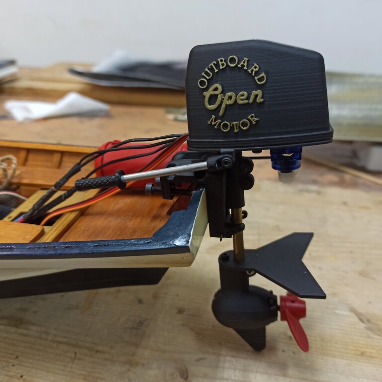

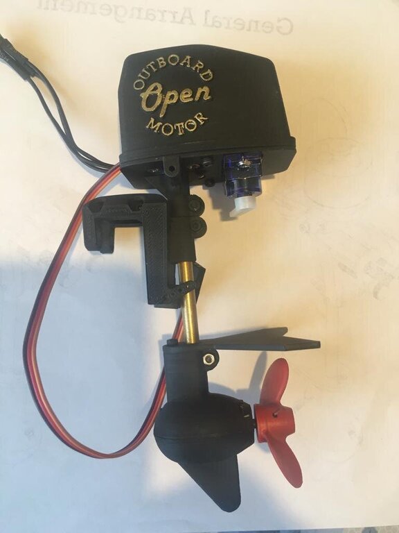

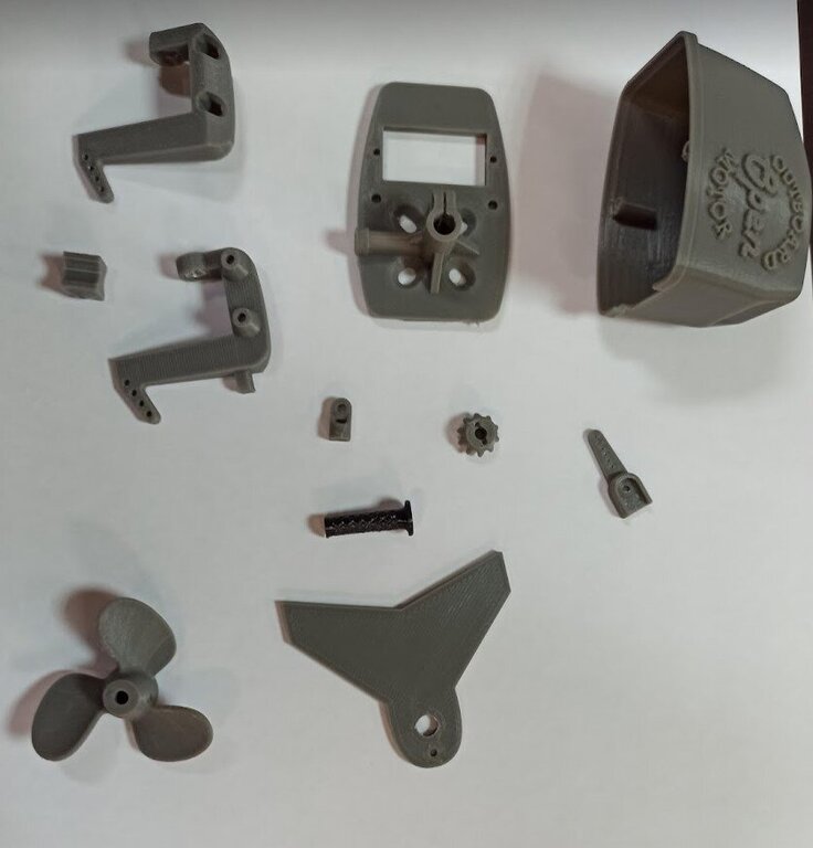

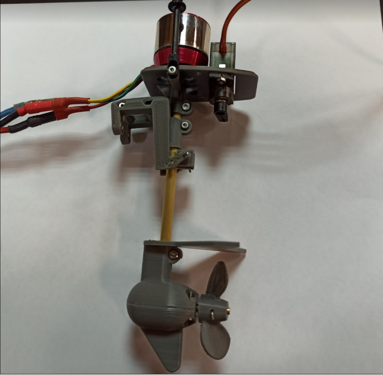

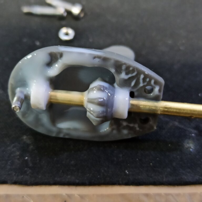

Francka Opublikowano 11 Marca 2022 Opublikowano 11 Marca 2022 Znalazłem na thinverse super projekt slnika przyczepnego do modelu łódki. Polecam wszystkim którzy maja drukare 3d .części są super dopracowane . https://www.thingiverse.com/thing:5212312/files VID_20220225_171154.mp4 Panewki teflonowe i zalane smarem teflonowym . Test w wodzie . Konwertuj próbkę VID_20220311_170018.mp4 Pozostało mi zrobić testy wodne i jakąś łódkę. Silnik zrobiony przez kolegę Jana wyglada tak. 2

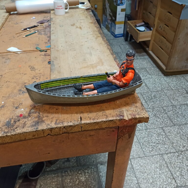

Ta odpowiedź cieszy się zainteresowaniem. Francka Opublikowano 28 Marca 2022 Autor Ta odpowiedź cieszy się zainteresowaniem. Opublikowano 28 Marca 2022 Pierwsza łódka z przyczepnym silnikem już pływa. VID-20220328-WA0005.mp4 Druga w przygotowaniu (ktos mi wstawił pilota z szybowca dlatego taki duży) 5

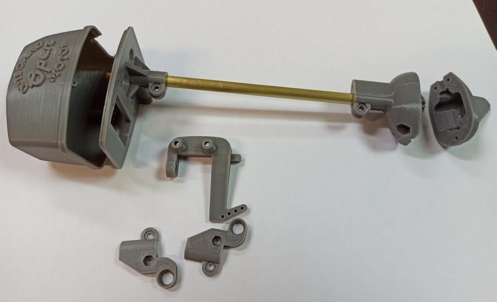

Marek_Spy Opublikowano 7 Lipca 2022 Opublikowano 7 Lipca 2022 Bardzo ciekawe, ta rurka jest wałem ? bo nie bardzo rozumiem jak przekazywany jest napęd
Francka Opublikowano 7 Lipca 2022 Autor Opublikowano 7 Lipca 2022 3 godziny temu, Marek_Spy napisał: Bardzo ciekawe, ta rurka jest wałem ? bo nie bardzo rozumiem jak przekazywany jest napęd Na poczatku jest link do plików a tam wszystko jest nawet instrukcja montażu . Zapomniałem łódka już opływana , silnik pracuje super.
Marek_Spy Opublikowano 7 Lipca 2022 Opublikowano 7 Lipca 2022 A tak jak przypuszczałem wał jest wewnątrz rury, projekt super przyznam ja raczej nie zrobię z powodu braku materiałów
lukaszjb Opublikowano 17 Lipca 2022 Opublikowano 17 Lipca 2022 Na poczatku jest link do plików a tam wszystko jest nawet instrukcja montażu . Zapomniałem łódka już opływana , silnik pracuje super. Z jakiego materiału jest sama łódka?Wysłane z mojego SM-A127F przy użyciu Tapatalka
Francka Opublikowano 17 Lipca 2022 Autor Opublikowano 17 Lipca 2022 Łódkę drukowałem jako kopyto i zrobiłem z laminatu , nakładajac kilka warstw włókna szklanego .
lukaszjb Opublikowano 17 Lipca 2022 Opublikowano 17 Lipca 2022 A jakby zrobić samą łodke z wydruku, nada się? Jestem zielony w temacie modeli pływających a chcialbym przyswoic temat. Ten patent z silnikiem wygląda ciekawie i przy niewielkim nakładzie mozna coś zbudować Wysłane z mojego SM-A127F przy użyciu Tapatalka
Francka Opublikowano 17 Lipca 2022 Autor Opublikowano 17 Lipca 2022 Łódke możesz zrobić tradycyjnie , moja łódka była drukowana z 2 części . Tu masz przykład jak prosto zbudować kadłub
