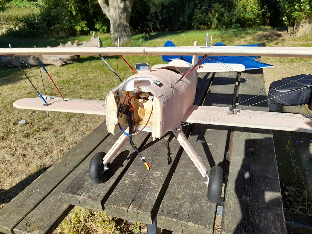

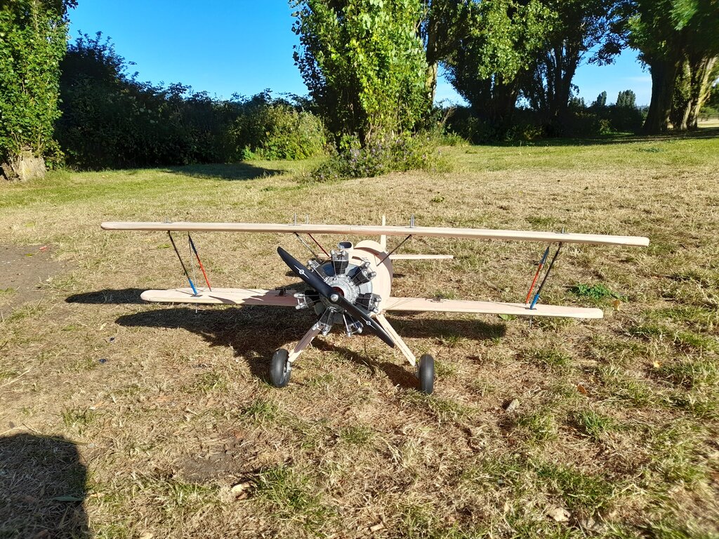

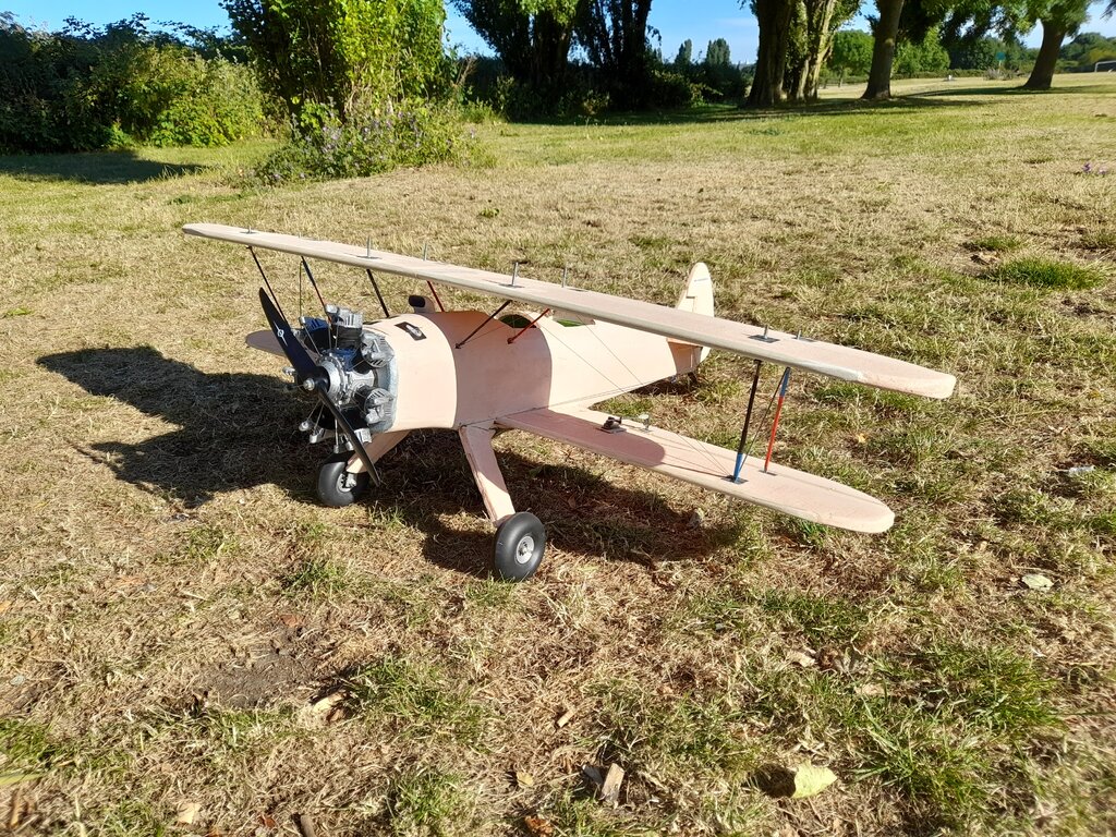

Oblatywałem dzisiaj depronowego Stearmana "Różowa Pantera" :-). Wiaterek nie był najlepszy do tego celu ale zdecydowałem się na start. W locie okazało się, że muszę zmienić kąt zaklinowabia górnego skrzydła. Wyraźnie raz leciał na górnym raz na dolnym a utrzymywał się w powietrzu dzięki pełnej mocy. Zmniejszenie mocy powodowało gwałtowne przepadanie. Model ma tylko 2kg napęd testowany na modelu górnopłata 2.5kg sprawował się dobrze. W pewnym momencie model znalazł się na tle słońca ale udalo mi się go uratować. Postanowiłem podejść do lądowania z zapasem prędkości co wymagało przejścia pod słońcem. I tam w trakcie wykonywania zakrętu porażony słońcem straciłem orientacje i jakoś udało mi się go wyprostować przed upadkiem na ziemie. Straty niewielkie. Już jest w remoncie.
