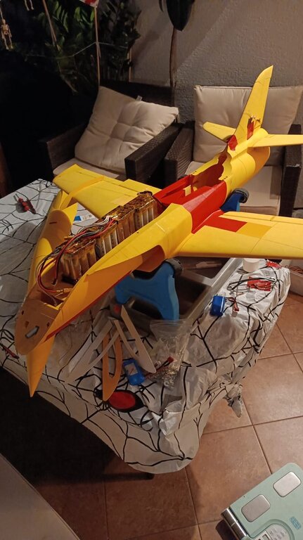

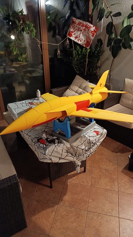

Moj biezacy projekt: https://3dlabprint.com/shop/switchblade-90/
Kadlub do wydrukowania w drukarce 3D.
Wymiary podobne do Freewing Avanti - ale EDF 90mm. Takze to samo, ale szybsze i mocniejsze :D
Caly model jest naprawde SWIETNIE zaprojektowany. Latwo sie go sklada i widac dbalosc o detale. Sa prowadnice do kabli, powierzchnie sterowe zamocowane na drutach weglowych (bardzo dokladnie chodza), klapa ladnie sie zamyka. Mnostwo miejsca w srodku i sa wloty powietrza chlodzace miejsce na baterie!
Zamierzam go zasilac Jetfanem 90mm z HET 1400KV i Molicel P45B 12S2P. Maksymalny zakres PWM na 90-95%, zeby nie przekraczac 60k obrotow (przy przekroczeniu 60k RPM silniki HET Typhoon sie sypia - lozyska sie rozwalaja. Kilka motorow tak rozwalilem)
Waga calkowita ok 4500g, a ciag ok 5,1kg :)
Nie montuje podwozia, bedzie start z reki.
Licze na osiagniecie 250kmh :)

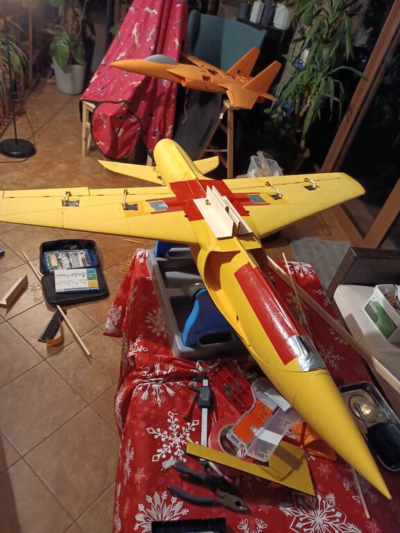

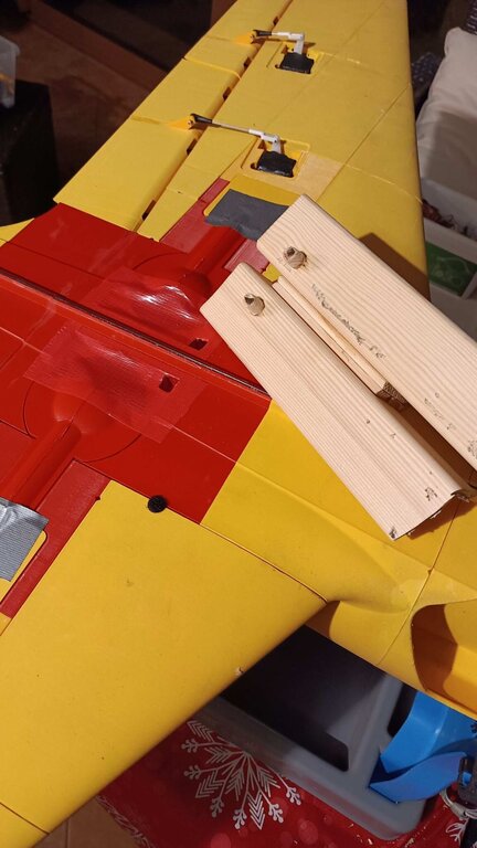

Probowalem zrobic oblot tydzien temu - ale nie bylem w stanie wystartowac modelu. Polaczenie duzej wagi, duzego ciagu oraz uchwytu ktory byl znaczaca za srodkiem ciezkosci sprawialy, ze wyslizwiwal mi sie z reki.
Tak wiec potrzebowalem lepszy chwyt i blizej srodka ciezkosci. Deska podlogowa, plus klej i Dremel i oto on:
image.thumb.jpeg.e82246f5ecd867d69e8bb3687d949617.jpegimage.thumb.jpeg.975a14b6f2ef321655795e0d057964ab.jpeg
Dwie kropki oznaczaja srodek ciezkosci. Wczesniej lapalem reka za wneke obecnie zaklejona czerwona tasma.
Drugie podejscie do oblodu jutro :)
Byl oblot!
Nieudany :(
Niestety, ten samolot chyba nie nadaje sie do startu z reki, a mam w tym duze doswiadczenie.
Nie byl w stanie nabrac odpowiednio wysokiej predkosci wystarczajaco szybko - po wyrzuceniu po prostu opadal i spadal plasko na ziemie.
Przy drugiej probie uszkodzilem jeden z segmentow kadluba - trzeba go wymienic.
Chwilowo mam inne projekty, wiec ten zawieszam do odwolania.
