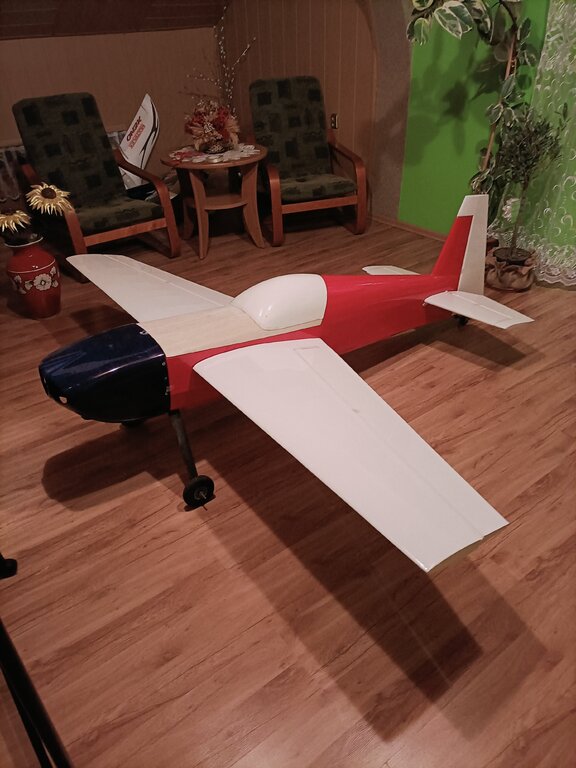

Witam. Od dłuższego czasu odbudowuje model edge 2,2m. Nie ma jescze docelowego oklejenia ale podstawowe poszycie już jest. Model kupiłem delikatnie uszkodzony i z folią z tragicznym stanie. Teraz do sedna. To moja pierwsza spalina i to w dodatku tak duża. Potrzebuję kilku rad od was.

Jaki zbiornik paliwa do niego kupić,
Jakiej średnicy zawiasy kołkowe dadzą radę oraz czy smigło 24x10 będzie ok do tego silnika ?
Dobrze się zapowiada.
Ja bym celował w zbiornik 0,5L - 07L zależy jak długie loty robisz , choć też nie wiem jaki apetyt ma silnik 3W 60ccm , ale latam na silniku gp-61 i na 10 minutowy lot 0,5l wystarcza , silnik pali praktycznie tyle co DLE-55.
Śmigło 24x10 będzie OK.
A z zawiasami nie pomogę bo jeszcze nie miałem z takimi do czynienia.
Super. Dzięki za odpowiedź.  No tutaj były jakieś kołkowe ale przy demontażu zostały wyrzucone. Myślę że takie 4 mm średnicy dadzą radę. Pytanko też o serwa .czy na gaz wystarczy dać takie 4,5kg ? Jakie dać na lotki a jakie na wysokość i kierunek . ? Sorki za pyta ja ale przez ostatnie 15 lat tylko elektryki miałem :)
Na gazie to miewałem 7-8kg   , wydaje mi się że 4,5kg da sobie radę bo tam nie potrzeba wielkiej siły , za to serwo powinno być szybkie i odporne na wibracje.
Na lotki i stery wysokości celował bym w serwa od 13kg uciągu wzwyż , co do szybkości to co kto lubi ale 0,11 - 0,13s było by chyba dobrym wyborem.
Serwo na ster kierunku z 25kg, bo na tym serwie jest długa dźwignia i serwo 25kg w połączeniu z długą dźwignią jak pociągnie połowę deklarowanej swojej siły to będzie dobrze.
Dzięki za odpowiedź. Napęd kierunku był zrealizowany na linkach i tak chyba zostanie. Chociaż w kadłubie są miejsca na mniejsze serwa zaraz na ogonie.
