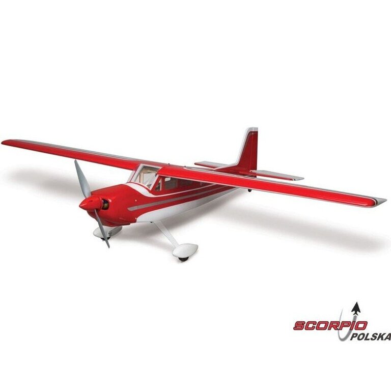

Tym razem jednak zabrałem się do wyposażenia drugiego egzemplarza modelu Hangar 9 Valiant 1753 mm w napęd elektryczny (w pierwszym takim modelu zamontowałem silnik spalinowy Saito  FG-14C).

Wyposażany model:
MOD. VALIANT 1753mm / ARF (HAN5080) HANGAR 9
Dane techniczne:
Rozpiętość: 1753mm
Długość: 1251mm
Masa do lotu: 3200 - 3700g
Powierzchnia nośna: 41dm²
Obciążenie powierzchni: 78g/dm²
Napęd elektro: zalecany silnik BL46 (900W)
Silnik spalinowy: zalecany Evolution 10GX
Masa: ok. 4,400 kg
Silnik zainstalowany w modelu
AXi 4120/14 Gold Line V2
