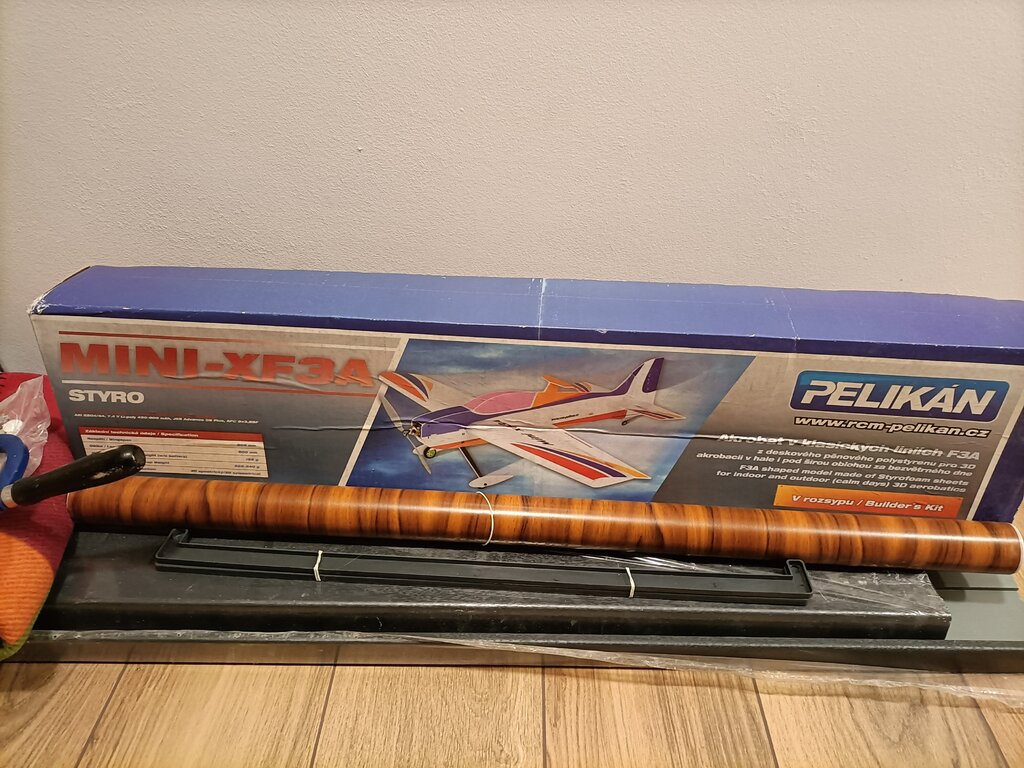

Witam. Cały czas latam dużymi modelami a teraz przyszedł czas na takie maleństwo. Może podpowiecie jakie budżetowe wyposażenie do niego kupić (pakiety, silnik ,regulator ) w instrukcji jest jakieś wyposażenie ale niestety na axi jest poza zasięgiem cenowym :) chialbym go złożyć w miarę budżetowo żeby zobaczyć jak się lata na hali :)
