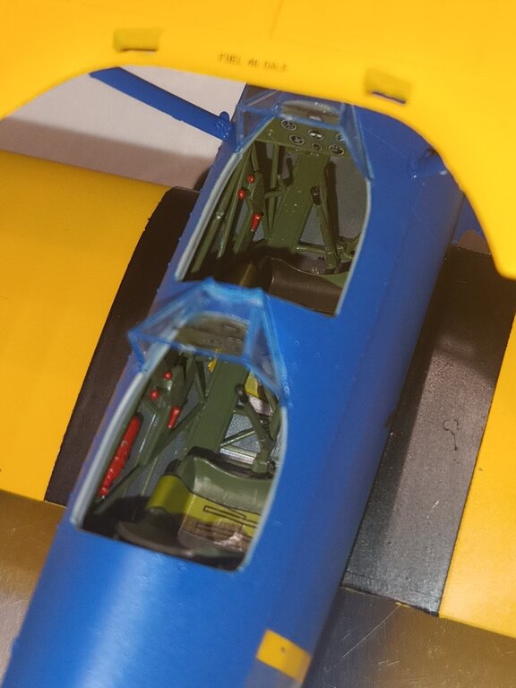

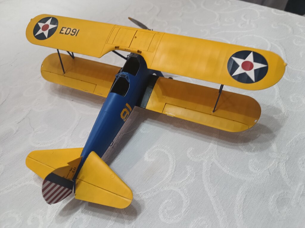

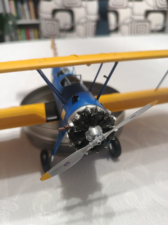

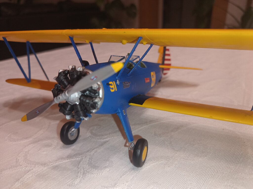

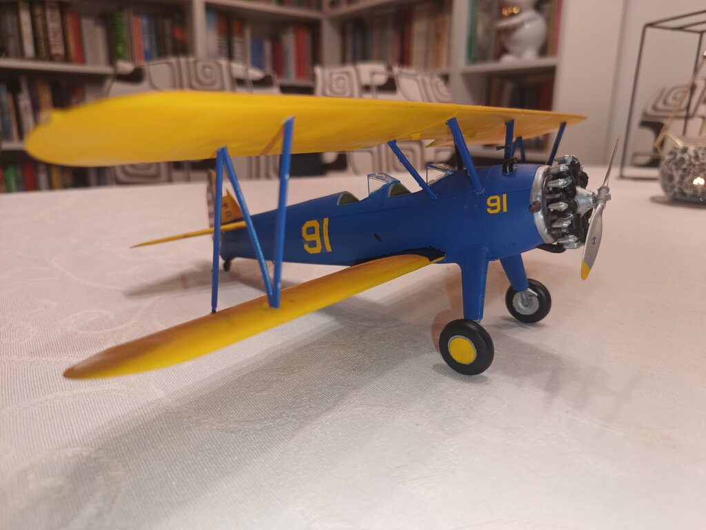

Ta odpowiedź cieszy się zainteresowaniem. young Opublikowano 14 Stycznia 2024 Ta odpowiedź cieszy się zainteresowaniem. Opublikowano 14 Stycznia 2024 Cześć. Od kilku lat oglądam pięknie wykonane modele w tym dziale i czasami nawet miałem myśl - może i ja coś skleje ? Ale nie planowałem kupować modelu redukcyjnego choć korciło aby to zrobić. Ale czasami jak to w życiu bywa Mikołaj się zlitował i sprezentował model Stermana PT 17 Kadet firmy Revel. Zaznaczam że pierwszy raz w życiu sklejam taki model. Pierwszy raz malowałem aerografem farbami olejnymi ! (Śmierdzą co nie miara). Praktycznie wszystko po raz pierwszy. Skrzydła malowane 3 razy, kadłub razy 2. Drobnica malowana pędzelkiem. Te małe kalkomanie to dopiero zgroza . Odpuszczam na razie olinowanie ze względu że mogę mu zrobić więcej szkody niż pożytku. Podsumowanie : dwa trzy modele i można dojść do względnie dużej wprawy jak i jakości wykonania jako amator. Zarówno w sklejaniu - ważna kolejność, jak i w malowaniu - wyczucie farby i aerografu. Czas wykonania to kilka wieczorów po pracy i jedna sobota. Wzrok jednak słaby a i dłonie też jakoś tak toporne ale nie poddawałem się. Poniżej fotki jak to wyszło po raz pierwszy :). Tak wiem również że to i owo nie do końca wyszło tak jak się spodziewałem. Pozdrawiam. 11
Gość Opublikowano 15 Stycznia 2024 Opublikowano 15 Stycznia 2024 Jak na pierwszy raz, jest calkiem okay. Wyglada na skale 1:32, czyli to przepak ICM. Znam ten zestaw, jest niezly. Kalkomanie troche srebrza (chodzi o bezberwne przestrzenie pomiedzy literkami napisow) - zeby tego nie bylo, trzeba je klasc na blyszczaca powierzchnie (uprzednio polakierowac bezbarwnym lakierem) i stosowac plyn zmiekczajacy. Potem i tak calosc lakieruje sie bezbarwnym - zaleznie od oryginalu satyna badz polyskiem. Troche druciarni tez by mu nie zaszkodzilo - tutaj mowa o naciagach pomiedzy platami. Troche zabrudzen, na przyklad w poblizu silnika i wydechu - spaliny, plamy oleju. Wiele nie trzeba. Model malowany emalia, wiec brudzic trzeba akrylami. Alternatywnie model polakierowac bezbarwnym akrylem i dopiero na to zabrudzenia olejami. To nie ma byc krytyka (ja kiedys gorzej zaczynalem), lecz bardziej wskazowki na przyszlosc. Jaki i kiedy nastepny?

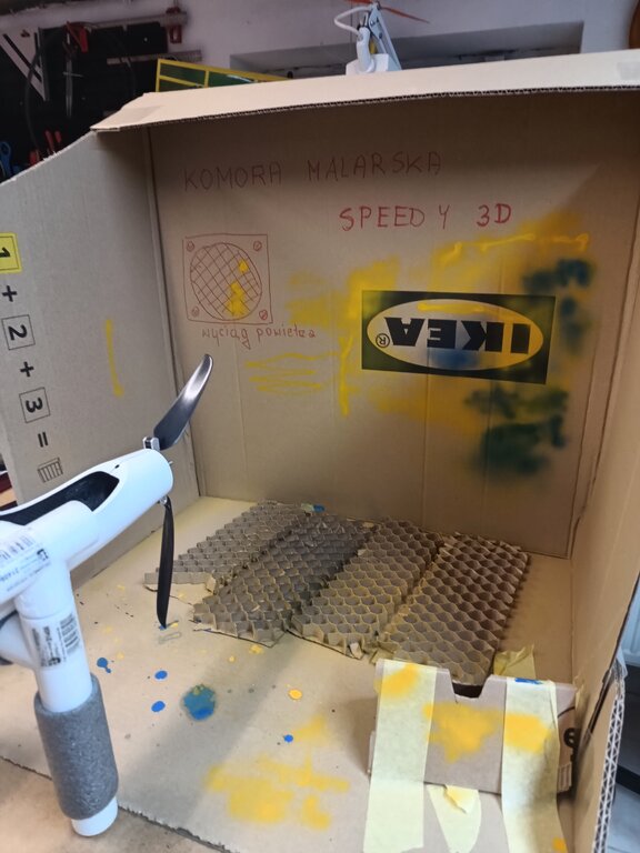

young Opublikowano 15 Stycznia 2024 Autor Opublikowano 15 Stycznia 2024 Dzięki za cenne informacje przed malowaniem aerografem obejrzałem wiele filmów, a potem ryzyk fizyk i do dzieła . Zrobiłem sobie nawet komorę lakierniczą z odciągiem (szczegóły na zdjęciu ) do malowania z kartonu po meblach ? 2
