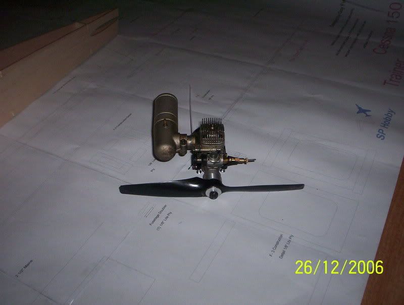

Yahoon Opublikowano 3 Marca 2007 Opublikowano 3 Marca 2007 Witam, Chciałbym przedstawić mój silnik, który niestety jest bardzo grymaśny. Przy większości lotów jakie wykonałem z tym silnikiem, przyczyną lądowania prawie zawsze było zgaśnięcie motorka. Obecny model - Cessnę 150 już dwa razy naprawiałem po przyziemieniach wywołanych nagłym ucichnięciem silnika. Raz zgasł zaraz po starcie, innym razem wyżej w powietrzu, ale przy zakręcaniu przed podejściem model zanurkował... Ja już nie mam żadnego pomysłu, co może w nim być nie tak. Na ziemi wszystko gra jak trzeba, ładnie wchodzi na obroty itp. Po kilku minutach lotu gaśnie. W zbiorniku pozostaje ok 2/3 paliwa. W ciągu tych minut kiedy lata wszystko jest w porządku, mogę nawet kręcić pętle, przewroty i inne takie szarpanki a silnik zachowuje się poprawnie, zwiększa obroty przy zakrętach, ładnie reaguje na gaz. Później następuje nagłe zatrzymanie pracy. Dotarty został poprawnie, sporo wypalił na ziemi na małych obrotach standardowego paliwa 80/20. Nie ma problemów z instalacją paliwową (sprawdzałem pod wodą). Czy możliwe jest żeby zbyt nisko położony zbiornik powodował takie efekty? Przecież nadciśnienie z tłumika powinno załatwiać sprawę. Silnik umieszczony jest na boku, a korek zbiornika jest mniej więcej na poziomie gaźnika. Czy to może być jeszcze nie pełne dotarcie, w sumie to silnik dopiero 4-5 litrów wypił.
armand Opublikowano 3 Marca 2007 Opublikowano 3 Marca 2007 No tak i jak mamy zgadnąć To jest silnik "pierścienowy" - prawda?? Może być jeszcze nie dotarty. A jak sie zachowuje w locie jak specjalnie trochę przelejesz - też gasnie?? Jak z temp. głowicy jak wylądujesz awaryjnie przy normalnie ustawionej iglicy?? Może masz jednak zbyt ubogą mieszankę?? Tak, zbyt nisko położony zbiornik paliwa może powodowac takie efekty. Choć troche trudno zgadnąć nie widząć instalacji, zbiornika itd. Ale nie bardzo z opisu wynika, ze jest jakoś super nisko nawet bym powiedział za wysoko. Napewno masz przedmuchaną instalacje paliwową, zwłaszcza iglice i filtr paliwa - w paliwie z rycyną robią sie często takie "gluto-kołtuny" które zatykaja instalacje. A może przy 2/3 zbiornika zostaje tak spienione paliwo w zbiorniku, że nabiera powietrza? Robiłeś próbę na ziemi z pełnym gazem poniżej 2/3 zbiornika. I tak można wyliczać jeszcze długo. :wink:
modelmaniak Opublikowano 3 Marca 2007 Opublikowano 3 Marca 2007 1.Sprawdź szczelność zbiornika, rurek itp. 2.Sprawdź szczelnosc skrzyni korbowej i mocowania gaznika. 3.Patrząc na zaschnięta rycynę oblepiającą cały silnik... to może powinieneś zwrócić uwagę na poprawienie chłodzenia...
marcin133 Opublikowano 3 Marca 2007 Opublikowano 3 Marca 2007 Przy jakich temperaturach wykonywałeś loty? Jakiej użyłeś świecy?

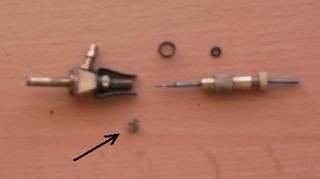

Yahoon Opublikowano 10 Marca 2007 Autor Opublikowano 10 Marca 2007 Dziś całe popołudnie spędziliśmy z kolegami na łące koledzy latali elektrykami, ja oczywiście spaliną. Silnik przez wiele lotów chodził dziś bardzo dobrze, ale na koniec znowu mu odbiło i zgasł. Model na szczęście w całości. Po "wylądowaniu" kilka prób i okazało się, że silnik gaśnie przy dodawaniu gazu --> nie dostaje wystarczająco paliwa. Ponieważ wyregulowany jest ok, to przyczyna siedzi w instalacji paliwowej. Dziś nie zdążyłem wszystkiego sprawdzić. Wiem, że zbiornik i przewody są szczelne, pozostaje tylko gaźnik. Chyba, że się mylę? Pewnie gdzieś dostał się jakiś śmieć i zatkał. Trzeba będzie coś wyczyścić. Możliwe też, że zatkał się wylot tłumika do wytwarzania nadciśnienia w zbiorniku. Co do tych wniosków, to mi samemu wydały się dziwne :wink: bo nie słyszałem, żeby nitro (w rozsądnych ilościach) szkodziło pracy silnika.
tikicaca Opublikowano 10 Marca 2007 Opublikowano 10 Marca 2007 masz zalozony filterek paliwa?? jak nie to zaloz i przedmuchaj gaznik przy iglicy, powinno byc ok

Yahoon Opublikowano 11 Marca 2007 Autor Opublikowano 11 Marca 2007 masz zalozony filterek paliwa?? jak nie to zaloz i przedmuchaj gaznik przy iglicy, powinno byc ok Nie mam filtra, bo jakoś tak wydawał mi się zbędny :wink: Okazuje się, że by się bardzo przydał. Dziś odkręciłem iglicę i wyciągnąłem kilka ciekawych rzeczy ze środka Na zdjęciu zaznaczyłem śmieci wyciągnięte z iglicy. Właściwie to nie z iglicy, ale z tej rureczki, w której jest iglica(nie wiem jak się to nazywa).
Gość Anonymous Opublikowano 11 Marca 2007 Opublikowano 11 Marca 2007 W temacie nitro: Używałem kiedyś silniczka ENYA 09. Cudowny motorek, rewelacyjna regulacja na zwykłym paliwie ( najlepiej z rycyną ). Do 2 % nitro jeszcze chciał rozmawiać, ale przy 5% był całkowicie nieprzewidywalny. Dla porównania OS zachowywał się zupełnie odwrotnie.Tak więc coś w tym jest co podaje producent. Paprochy to zupełnie inny temat.... :wink:
