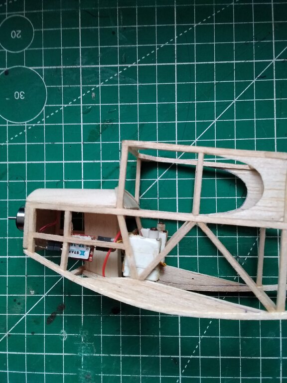

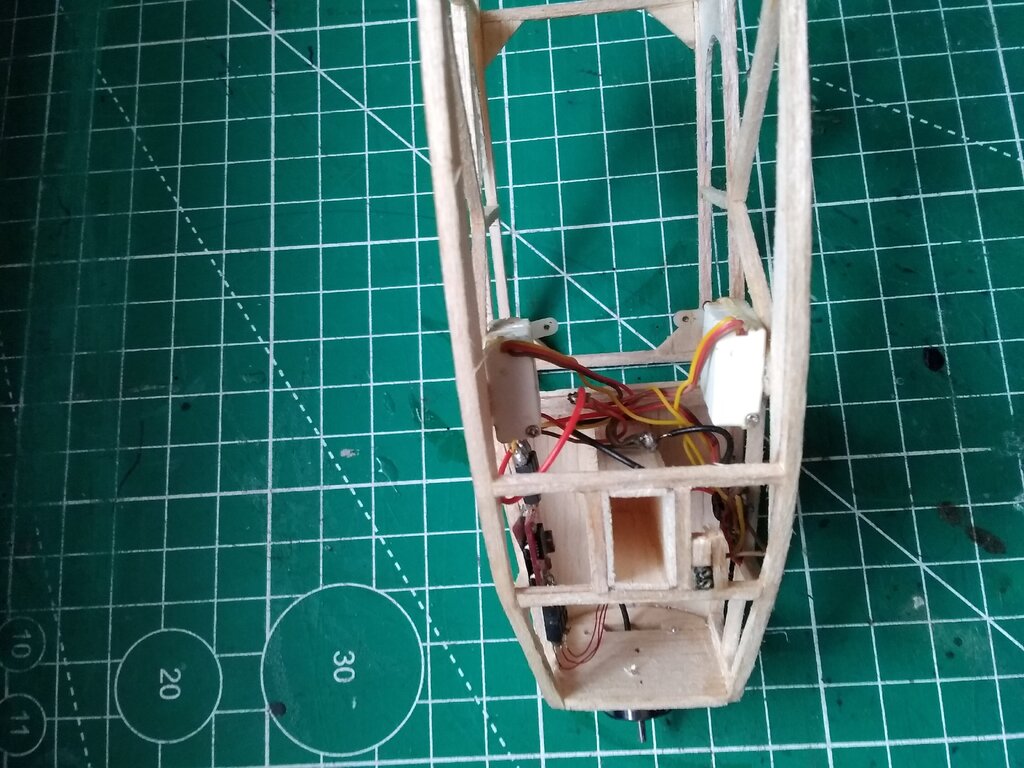

safari28 Opublikowano 10 Kwietnia 2025 Autor Opublikowano 10 Kwietnia 2025 Witam dzisiaj upchałem do lurka elektronikę musiałem to zrobić w tym etapie budowy całość wszystkiego waży 21g to już trochę dużo jak na moje oko🙂 2

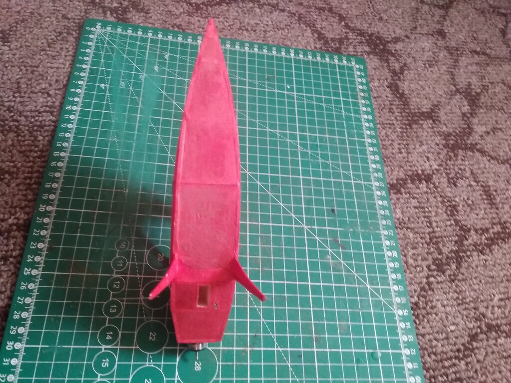

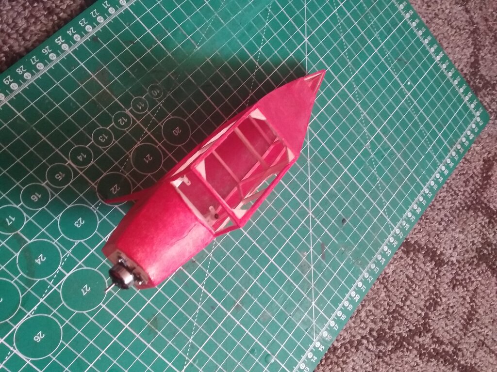

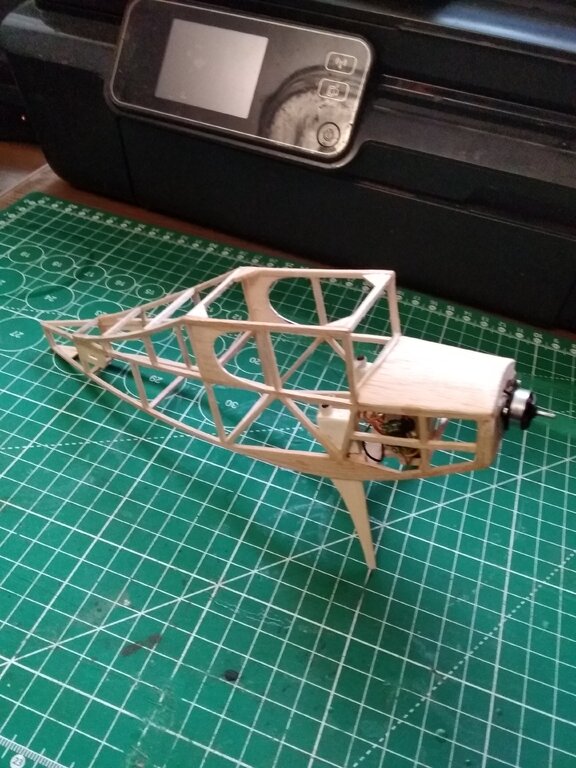

safari28 Opublikowano 14 Kwietnia 2025 Autor Opublikowano 14 Kwietnia 2025 Witam lurek doczekał się maseczki i podwozia🙂 1

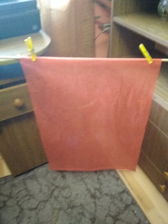

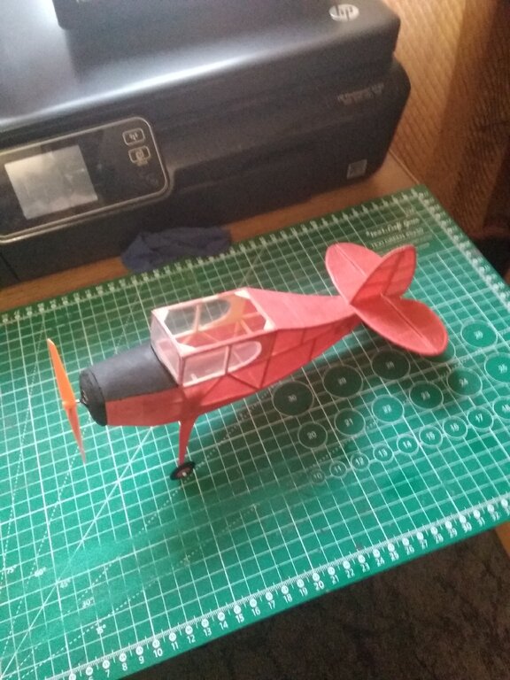

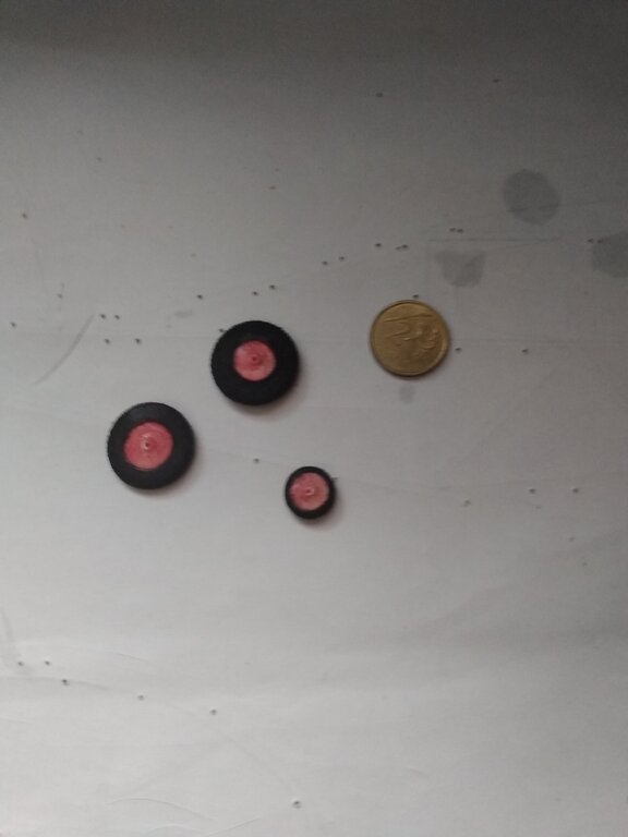

safari28 Opublikowano 23 Kwietnia 2025 Autor Opublikowano 23 Kwietnia 2025 Witam lurek dzisiaj wzbogacił się o koła opony są wykonane z pianki🙂 Zabarwiłem sobie też papierek na pokrycie ps 3

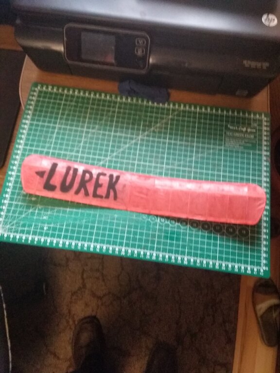

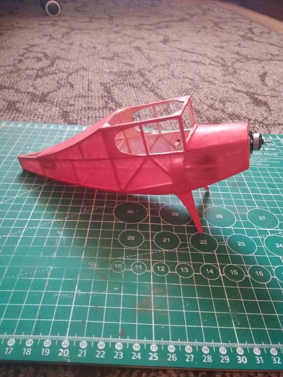

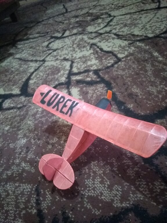

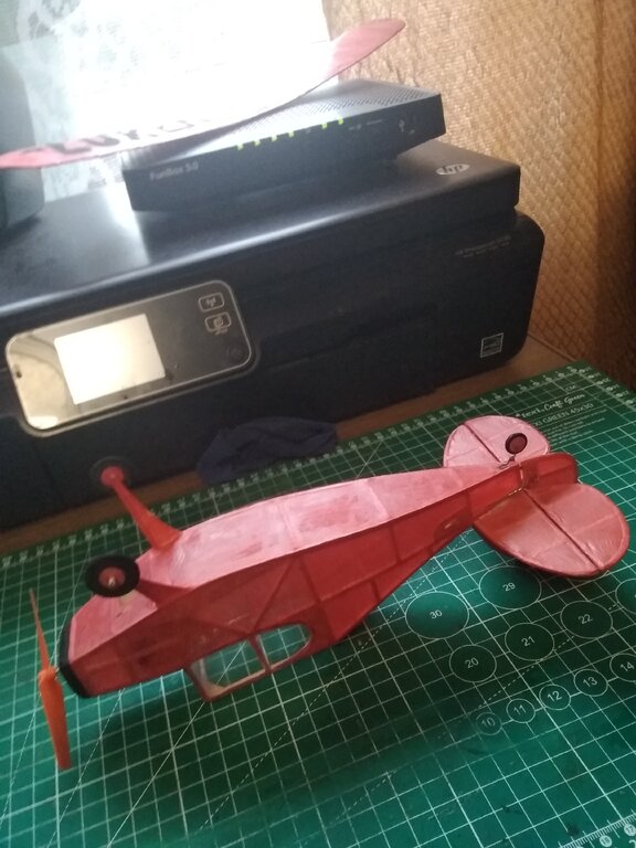

safari28 Opublikowano 30 Kwietnia 2025 Autor Opublikowano 30 Kwietnia 2025 Witam szanownych panów właśnie oblepiłem lurka🙂 Miałem trochę komplikacji i zmarnowałem 50ml nitrocellonu przez niewłaściwy rozpuszczalnik wyszły białe smugi i musiałem zedrzeć ze steru poszycie. Dopiero rozpuszczalnik kavan dał zamierzony efekt. Nie było wcale łatwo papierek dumas słabo się napręża ale się udało, jestem nawet zadowolony🙂 Całość wszystkiego waży teraz 28g trochę dużo ale do końca nie zostało już tak wiele ps 2

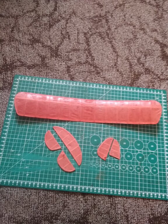

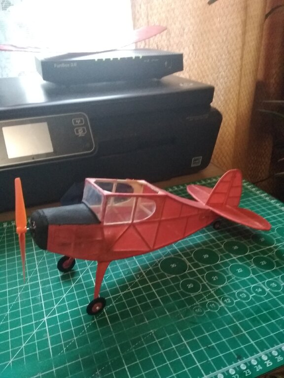

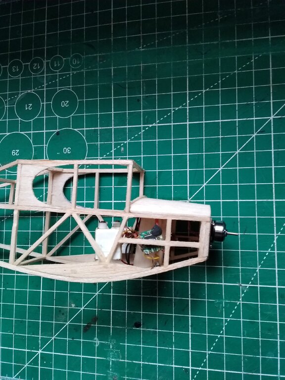

safari28 Opublikowano 6 Maja 2025 Autor Opublikowano 6 Maja 2025 Witam dzisiaj przy modelu prace przesunęły się bardziej do przodu. Troszkę lurka pomalowałem zamontowałem stery i koła wstawiłem szybki. Wykonałem też popychacze stery zostały zmechanizowane. Do końca nie pozostało już wiele🙂 3

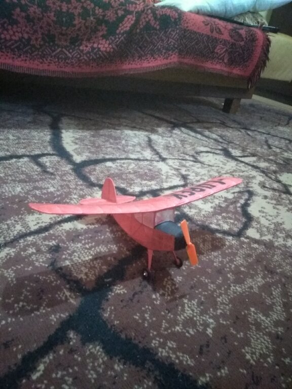

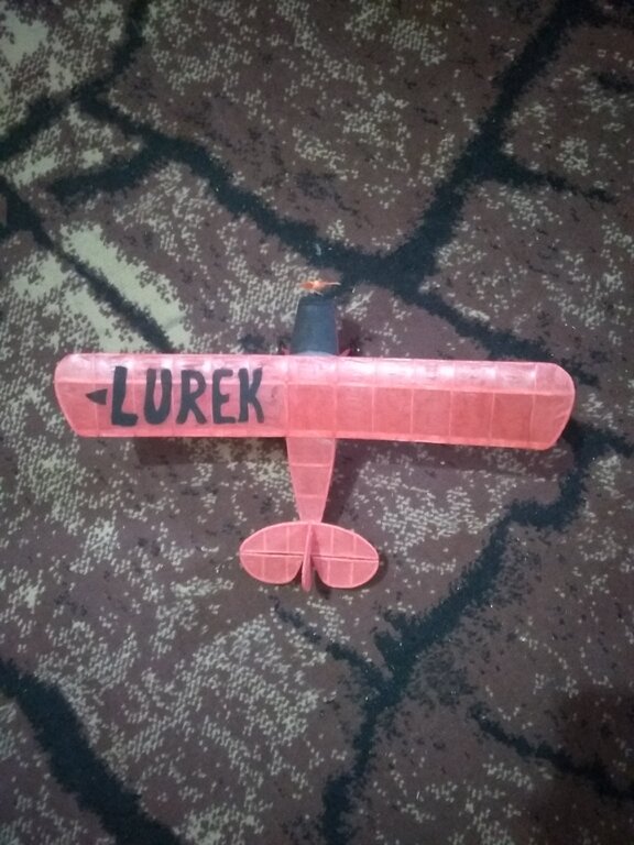

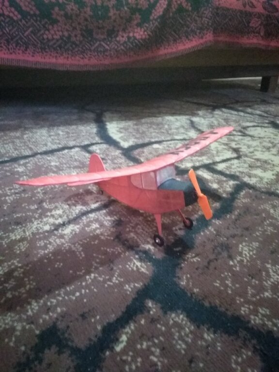

safari28 Opublikowano 7 Maja 2025 Autor Opublikowano 7 Maja 2025 Witam lurek jest już całkowicie gotowy do lotu dzisiaj go złożyłem wagowo wyszedł 30g myślę że jest dobrze. Teraz tylko oblot nie wiem kiedy bo u mnie strasznie piździ wiatrem mam nadzieję że poleci🙂 Chciałbym wszystkim podziękować za uwagę i cierpliwość a zatem to już koniec jeszcze na odchodne kilka fot ps Wojtek 4

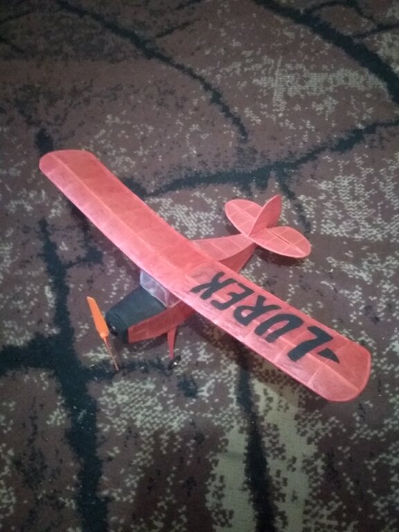

safari28 Opublikowano 25 Maja 2025 Autor Opublikowano 25 Maja 2025 Witam szanownych kolegów dzisiaj pogoda dopisała było słonecznie i bezwietrznie więc oblatałem lurka🙂 Będę musiał się przyzwyczaić do latania takim lekkim maleństwem ale co najważniejsze lurek poleciał😀 W locie zachowuje się jak typowa gumówka jest bardzo lekki i wolny warunek dla dobrego lotu to zero wiatru. dobrze reaguje na stery ale potrafi nim odrobinę zakołysać podczas skrętu. Modelik nie wymaga dużo gazu wystarczy prawie połowa aby się swobodnie wznosił. Przy spuszczeniu ciągu nie zwala się na skrzydło ale lubi zaryć nosem będę musiał poćwiczyć nim latanie bo z początku ciężko nad nim zapanować Loty się udały jak dla mnie ocena 4 na pięć punktów. filmiku na razie nie mam bo byłem sam na łące ale w razie możliwości nakręcę filmik i go obowiązkowo dla was wrzucę zależy tylko od warunków atmosferycznych Jednym słowem sumując po dzisiejszym dniu jest banan na twarzy😉 ps Wojtek 2

safari28 Opublikowano 2 Lipca 2025 Autor Opublikowano 2 Lipca 2025 Witam dzisiaj obiecany filmik🙂 Chwilę musiałem czekać na odpowiednią pogodę było całkiem spoko lecz jak dojechałem z lurkiem na łąkę emocje trochę opadły. Przy ziemi było dobrze lecz nieco wyżej drobne podmuchy i zawirowania. Zdecydowałem się puścić modelik, start był dobry lecz wyżej zaczęło nim szarpać jak gazetą był trudny chwilami do opanowania lądowanie troszeczkę nie wyszło. Wniosek czekać na idealne warunki atmosferyczna albo start na hali zresztą zobaczcie koledzy sami.. VID_20250702_193547.mp4 ps Wojtek 4
