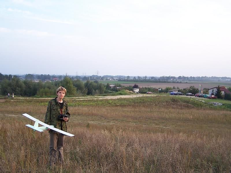

Oraz ja ze swoim dziadostwem (nie śmiejcie się):
jakoś babki ani dziadka nie widze na tych fotach :)

Co tam góra - ot po prostu wzniesienie i mały stok :) .
Na napęd się jeszcze nie łaszcze, ponieważ raz że nie mam na to kasy, a dwa, to że mam jakąś ochotę na jakiegoś doskonalszego szybowca... Coś może z balsy, na termikę... Może coś poradzicie? :)

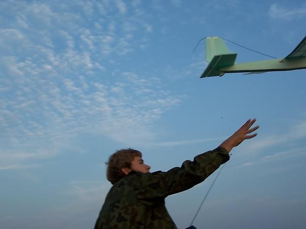

całkiem zgrabbny szybowczyk tyle ze ja tam góry nie widze, potrzebny ci jakis silnik i zasilanie

a modelik zgrabnie wyglada :)

Napisano 21 wrzesień 2006 - 20:56
No i w końcu są te zdjęcia... :) .
Najpierw ja i "tło", czyli górka na której se ostatnio "latałem":
Dołączona grafika
Teraz foto z wyrzutu szybowczyka:
Dołączona grafika
Dołączona grafika
Mam nadzieję, że wielkość fot jest dobrze dobrana.
Pewnie sobie teraz myślicie: "jak on to rzuca" albo coś w tym stylu...
No ale co chciecie :oops: - ja zdjęć nie robiłem i za ich jakość nie odpowiadam :roll: .
