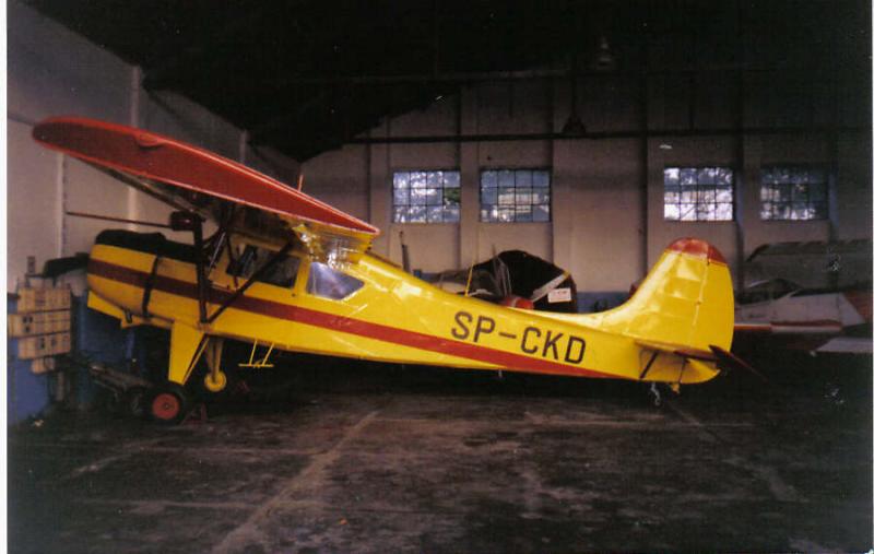

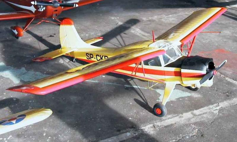

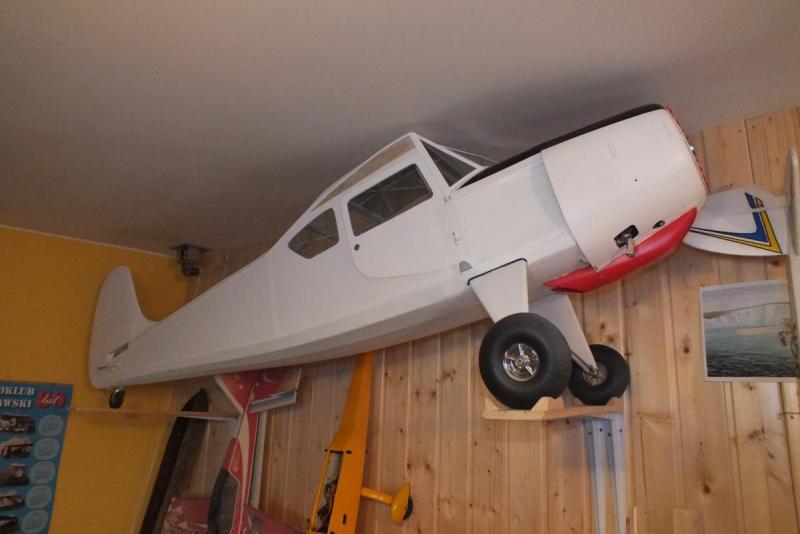

Ja w moim Gawronie kabinę wykonałem tak : kilka zdjeć, oczywiście model był w mniejszej skali
Model i oryginał
i model oraz w locie

Początkowo miał byc Gawron lecz wybrałem jaka ponieważ mamy go w Inowrocławiui, mam możliwosci fotogrofowania.Twój model jest w mniejszej skali ale ładnie go wykonałeś pozdrawiam Czesław z Kruszwicy.

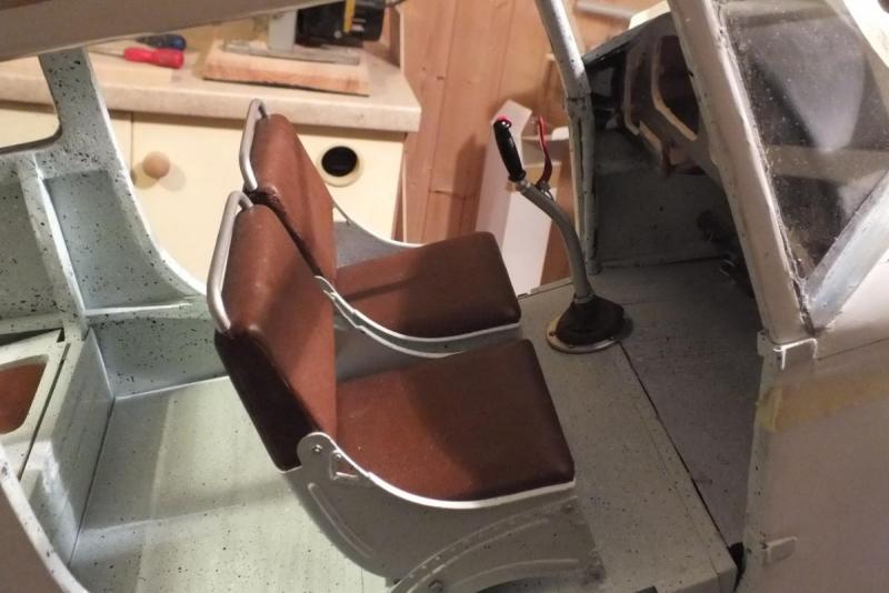

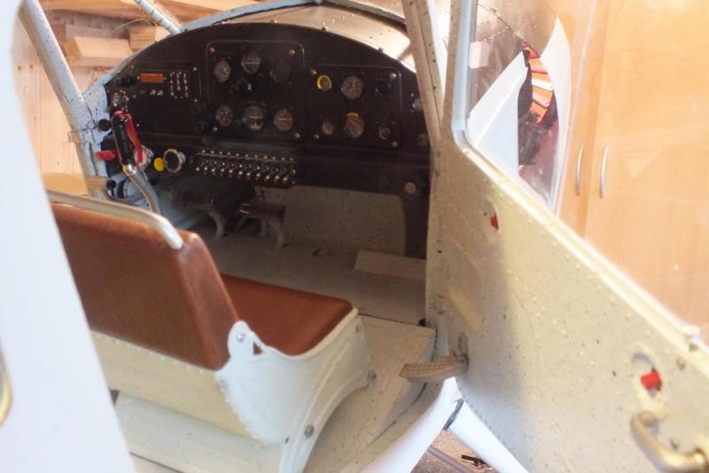

Napisano 11 listopad 2013 - 19:18

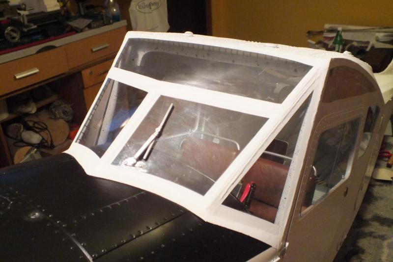

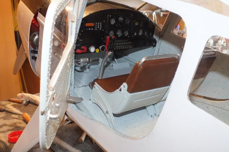

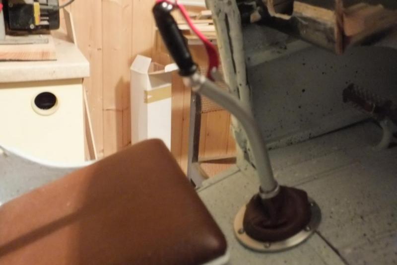

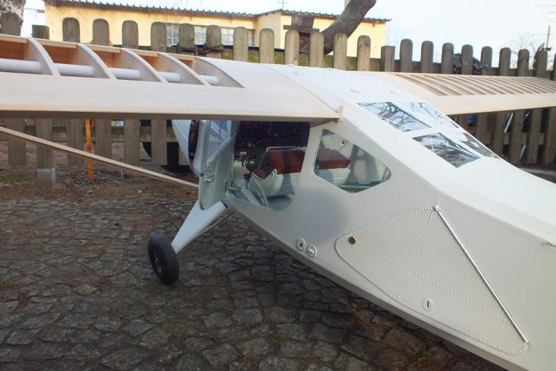

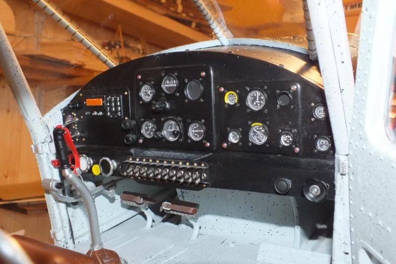

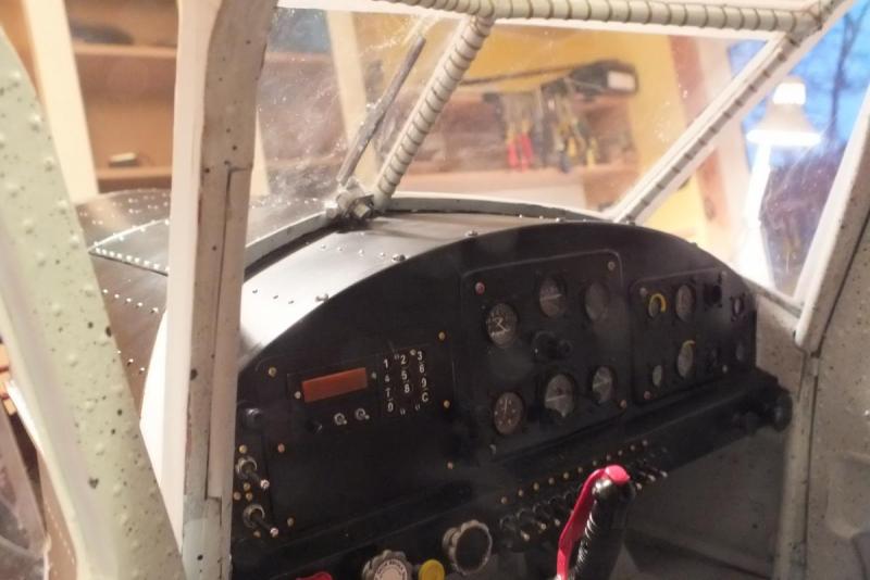

Następne elementy w kabinie pozdrawiam Czesław z Kruszwicy.

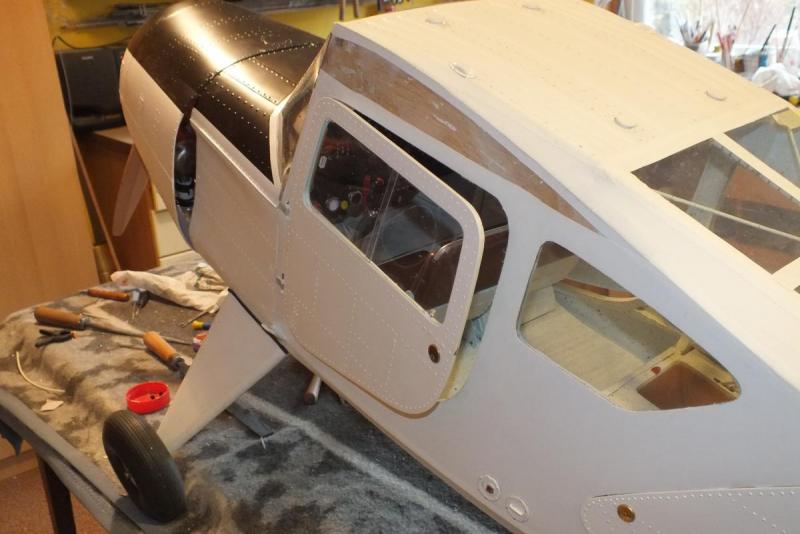

Napisano 30 listopad 2013 - 22:32

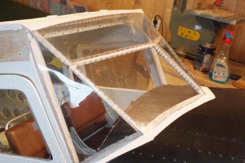

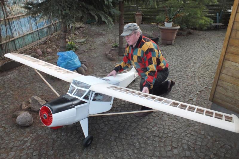

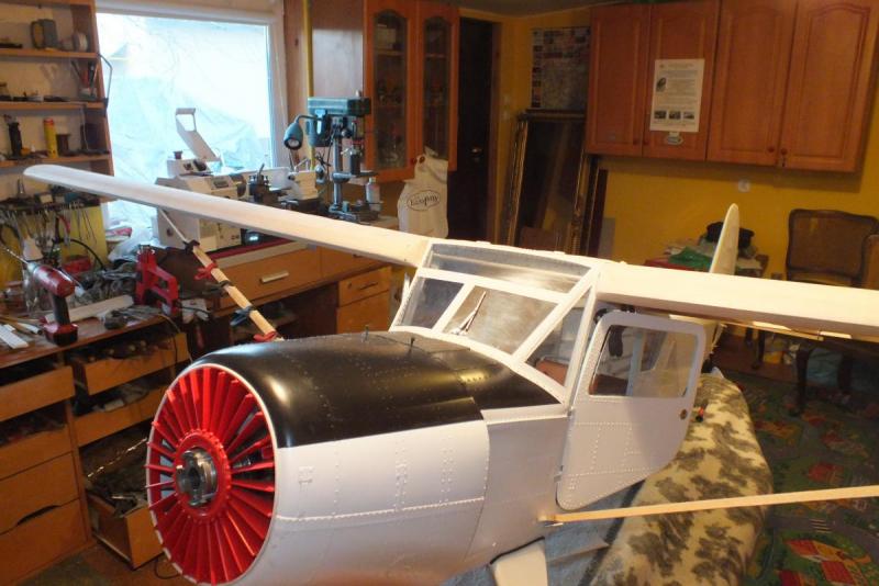

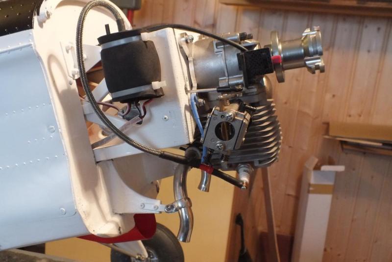

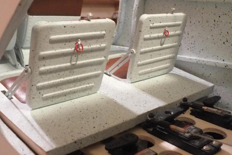

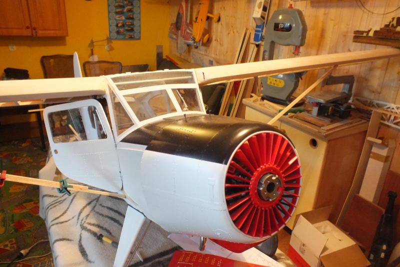

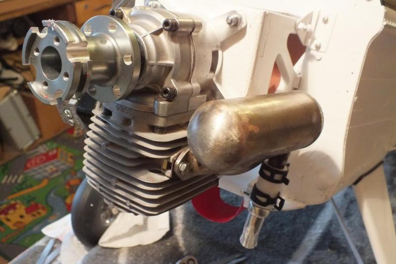

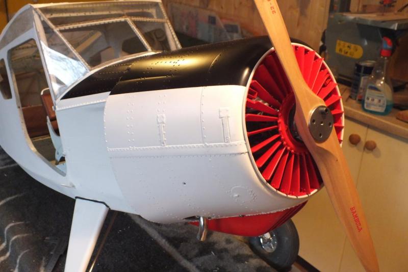

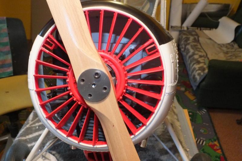

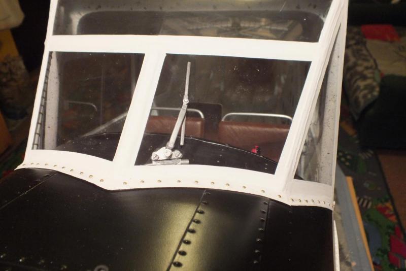

Po długiej przerwie trochę zdjęc z postępu robót,szyby przyszyte , kabina wyposarzona ,silnik z zapłonnem i serwem gazu zamontowane ,maska pomalowana,powoli będę przygotowywał się do wyk skrzydeł. Pozdrawiam Czesław z Kruszwicy.

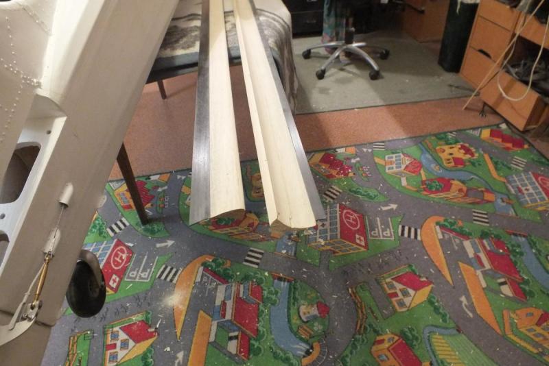

Napisano 07 grudzień 2013 - 20:58

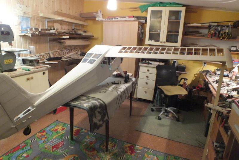

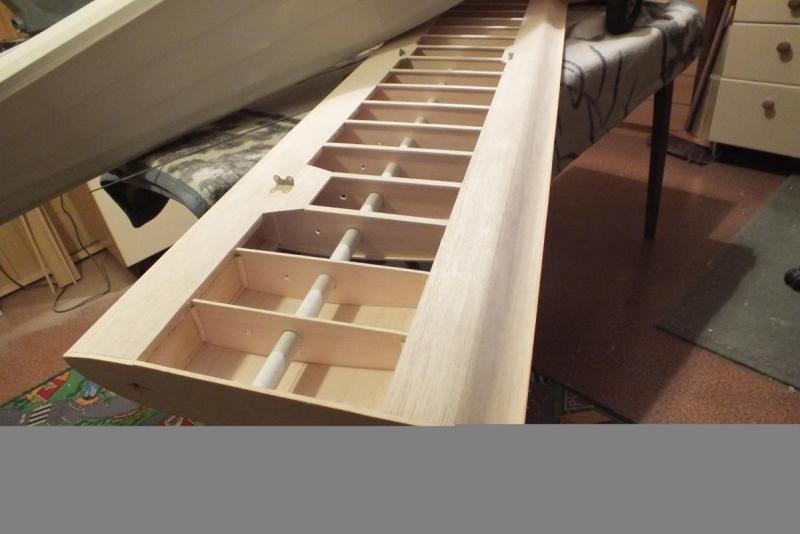

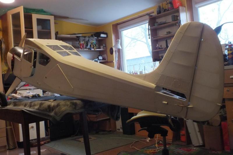

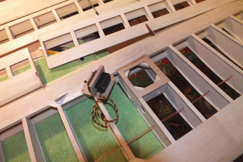

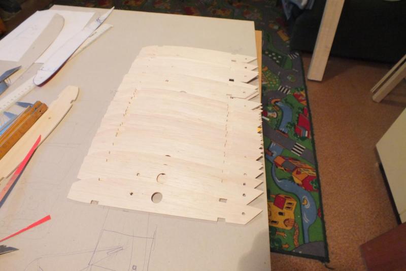

Można powiedziec że kadłub gotowy ,odleciał pod syfit na dłuzszy okres, ponieważ w robotę wziąłem skrzydła. Wyciąłem profiłe z balsy grubosci 3 mm oraz pociąłem listwy z drewna samba na drzwigary oraz spływ i natarcie,pozdrawiam Czesław z Kruszwicy.

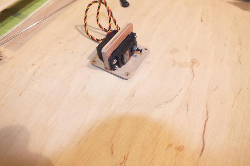

Sloty klejonka z samby spływ z węgla oraz skrzydło.

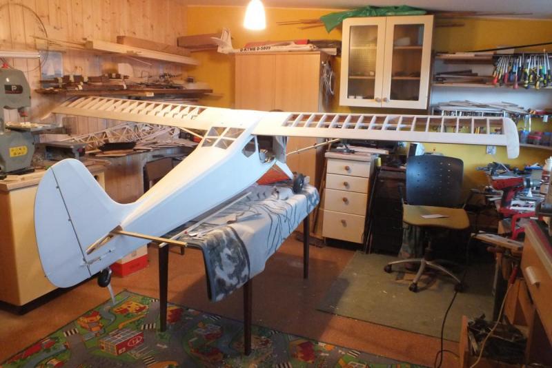

  • Imię:Czesław
Napisano 21 grudzień 2013 - 21:04

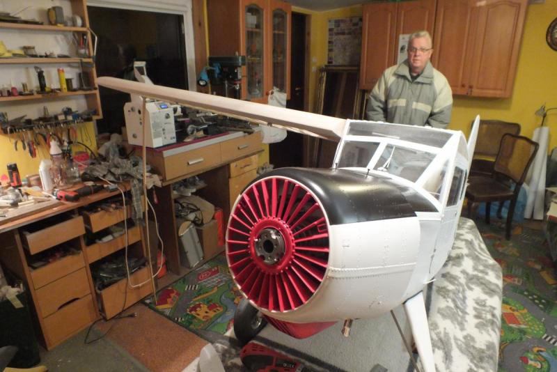

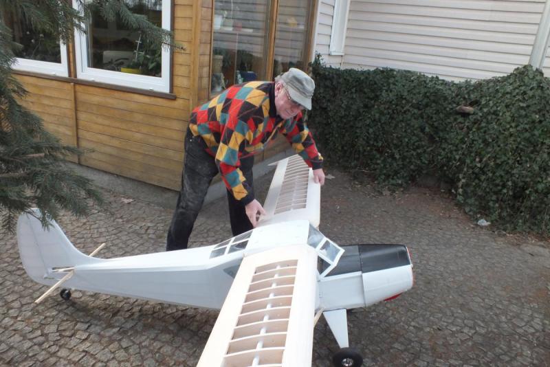

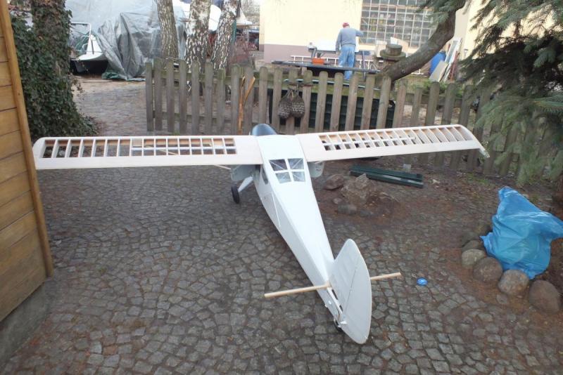

Utęskniona chwila, skrzydła jeszce bez klap i lotek ale można to już przyłożyc do kadłuba i nacieszyc oko.Z pczątkiem stycznia minie rok jak zacząłem budowe Jaka.Na ostatnim zdjęciu kolega Poldek budujący równolegle takiego samego Jaczka tej wielkości, lecz jest trochę w tyle gdyż pracuje jescze zawodowo.Pozdrawiam Czesław z Kruszwicy.

Napisano 23 grudzień 2013 - 17:28

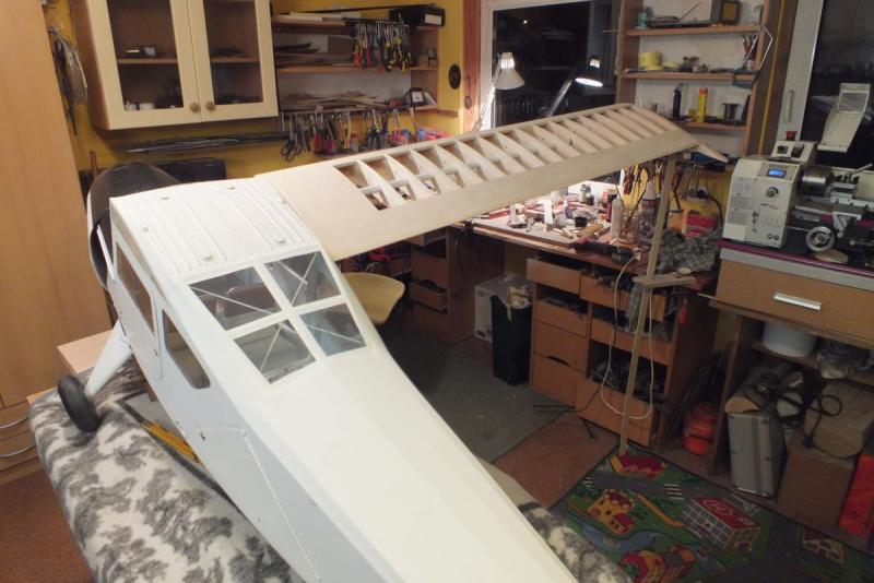

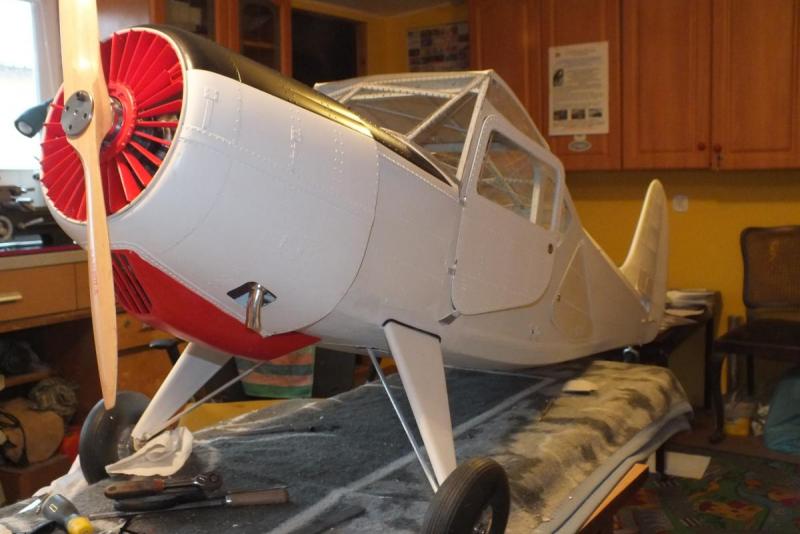

Dzisiaj szczęsliwy dzień,od rana montarz bagnetów prowizoryczne zastrzały no i ten widok. Pozdrawiam Czesław z Kruszwicy.

Napisano 28 grudzień 2013 - 18:34

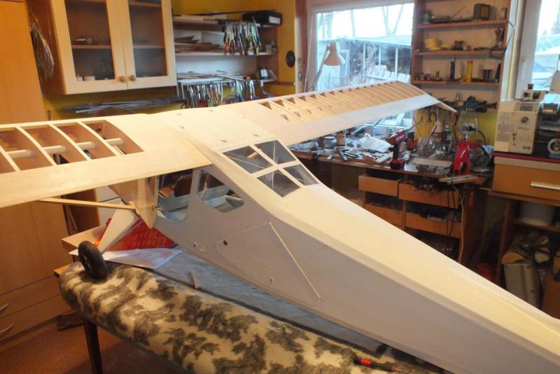

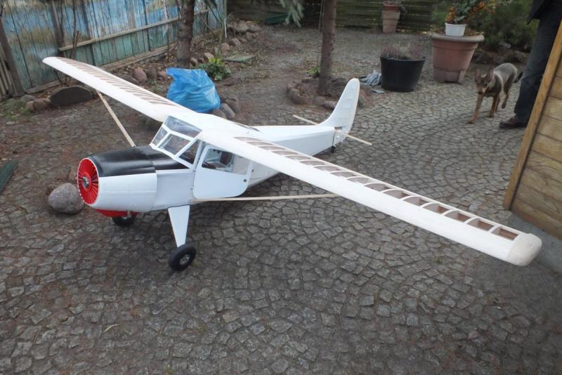

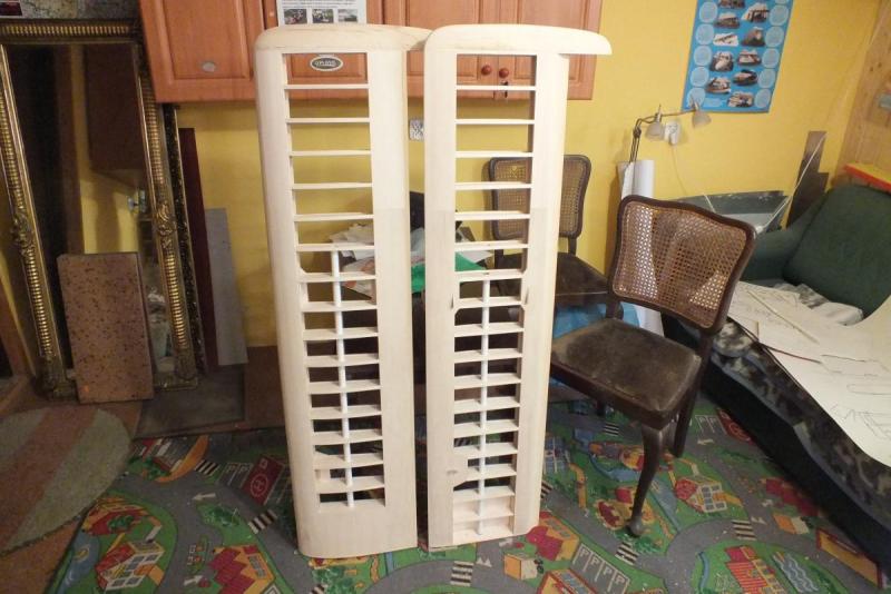

Dzisiaj ujrzał światło dzienne,musiałem ustawic płaty w lini prostej, żeby nie mylic z Gawronem.Teraz będę tworzył lotki oraz kłapy.Pozdrawiam Czesław z Kruszwicy.

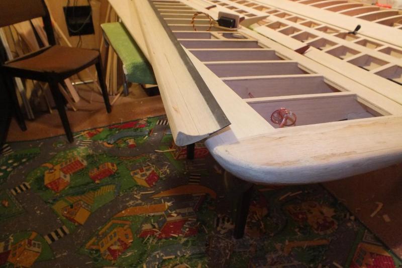

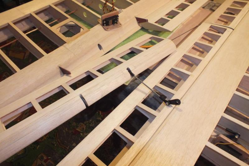

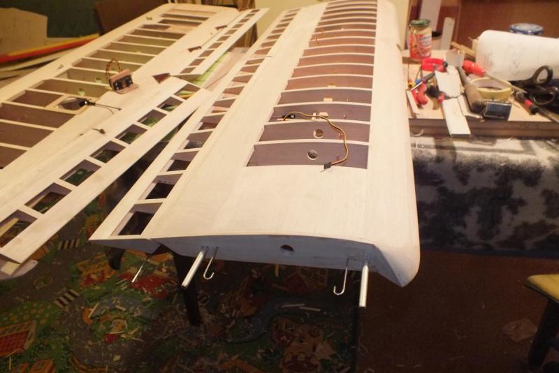

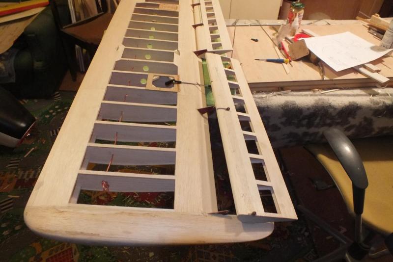

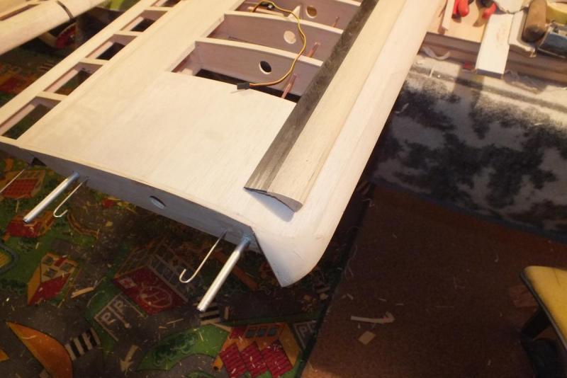

Skrzydła mam w całości klapy i lotki już funkcjonują ,podłączone pod serwa i odbiornik wykonały [pierwsze ruchy] pracują płynnie wychylenia prawidłowe .Pomału przygotowania do pokrycia płata i montaż slotów na stałe na odpowiednich uchwytach.Zastrzały wykonam z rurek aluminiowych z okuciami ,rury będą profilowane na kształt kropli.Pozdrawiam Czesław z Kruszwicy.
