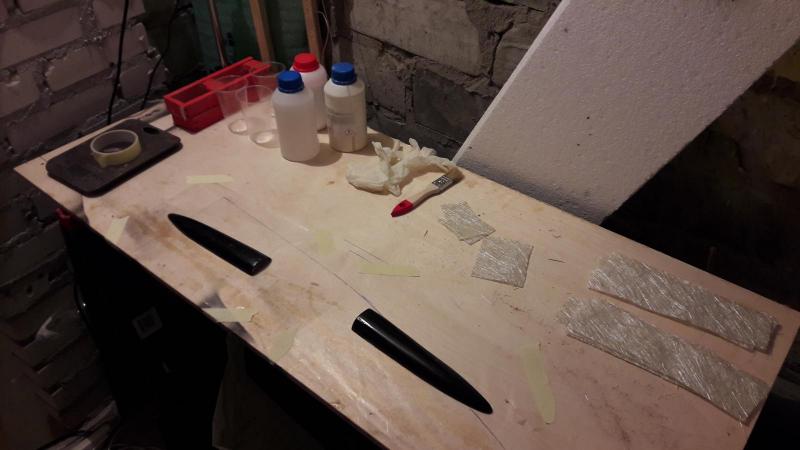

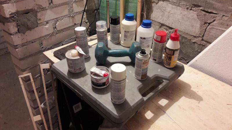

No to formy się robią.
Nie będę się rozpisywał bo robione są na wzór form z tematu "Hike fpv" tylko trochę z innych materiałów i znacznie słabsze ale mi zależy żeby wytrzymały 3-5 kadłubow a potem zrobię nowe o wiele lepsze i mocniejsze formy.

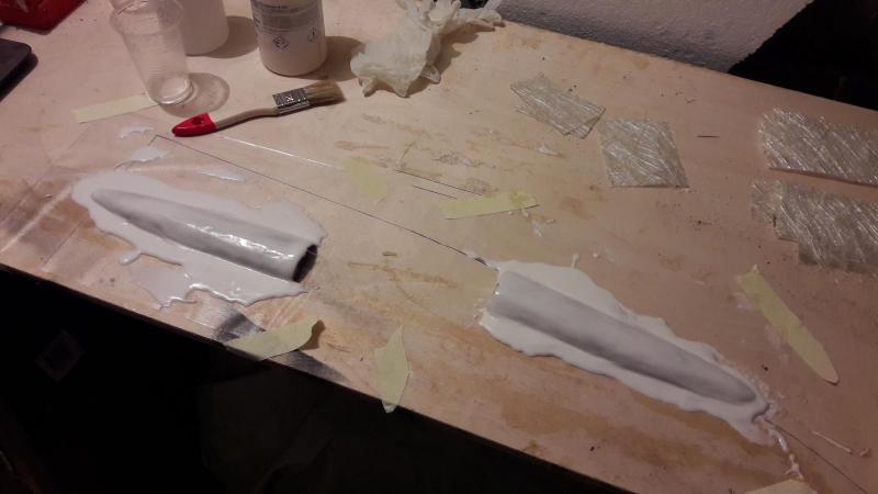

Po ok 30min malowania zelkotem i czekania poszedłem do domu na kolację.Jak wróciłem wyglądało to tak:
nałożyłem ostatnią 3 warstwę i jeszcze czekałem.
Zdiąłem nadmiary(oczywiście zostawiłem 1cm nadmiaru) no i zacząłem krycie tkanina(8warstw 300g) a na koniec przykleilem ramki(niestety zrobione z kwantowek drewnianych a nie metalu)jeszcze jedną warswte tkaniny na to dalem i docisnalem. Jutro zobaczymy efekt :)
