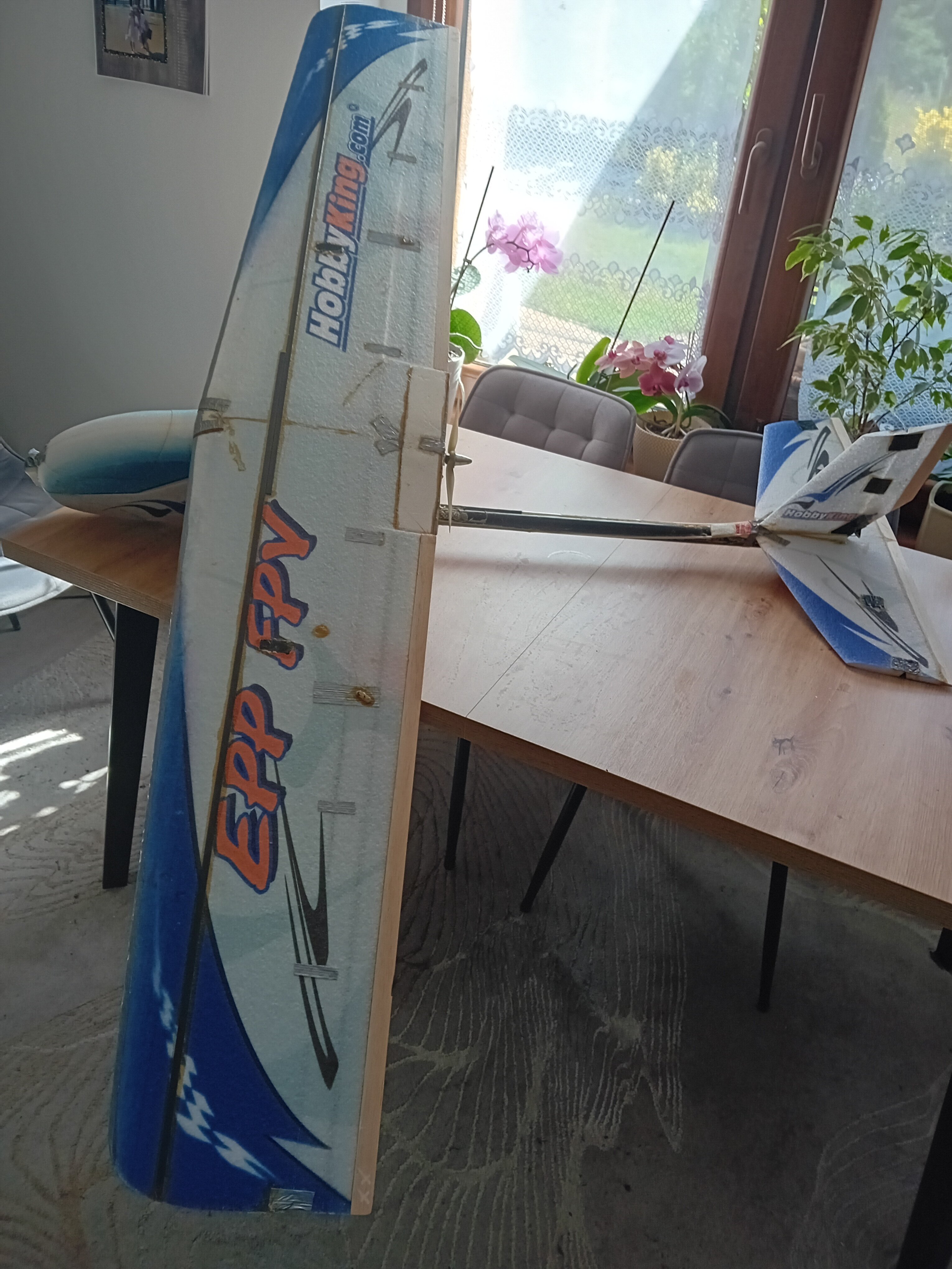

  1. Na początku był problem z tym że szybowce na górce mimo dobrego wiatru jednak ciągle opadały. Teraz po opanowaniu tego problemu, pojawił sie nowy dokladnie odwrotny szybowce potrafią w czasie lotu niepotrzebnie wznieść sie za wysoko. Chwilowo pomijam dodatkową kwestię szybkości ladowania, żeby nie rozpatrywać za dużo na raz i nie zamazywać głównego tematu.
  2. Miał być 3,75m, ale zmniejszyłem rozpiętość skrzydeł do 3,2m, kadlub i cięciwa skrzydeł są bez zmian. Zwiększyłem wielkość lotek. Stateczniki i stery są podebrane z innego modelu, ale mam też rysunki i wycięte żeberka do wykonania oryginalnych. Cena: kadlub 200zl, cały model 400zl, odbior osobisty w Rybniku. Żal mi kadluba tego modelu do latania na górce, do tych skrzydeł I stateczników dorobię prosty kadlub, ich mi nie zal.

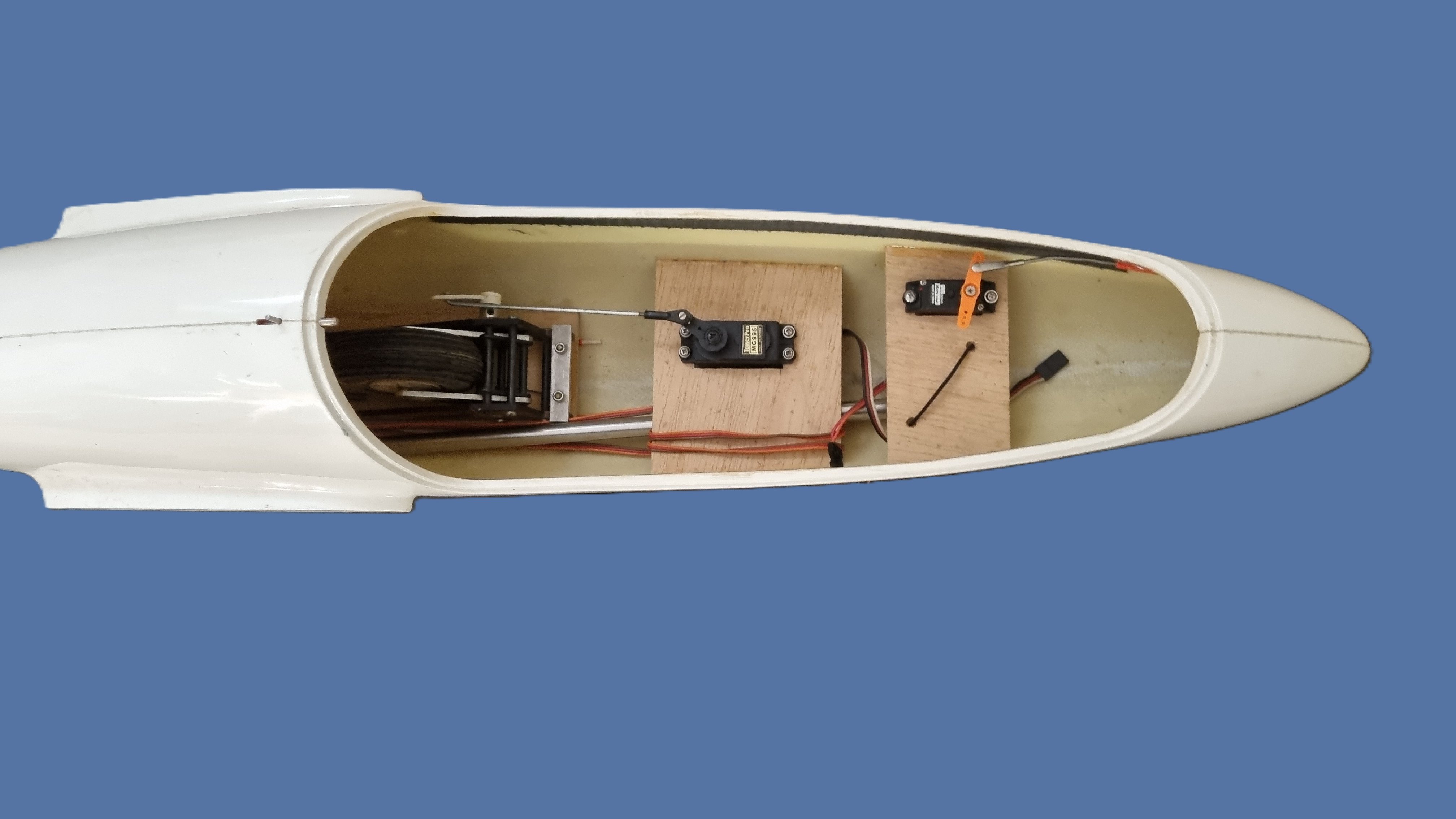

  3. Mam do szybowca 3m ale nie F3F to kadłub kpl z chowanym podwoziem, 4-ma serwami do laminatowego PROMYKA
