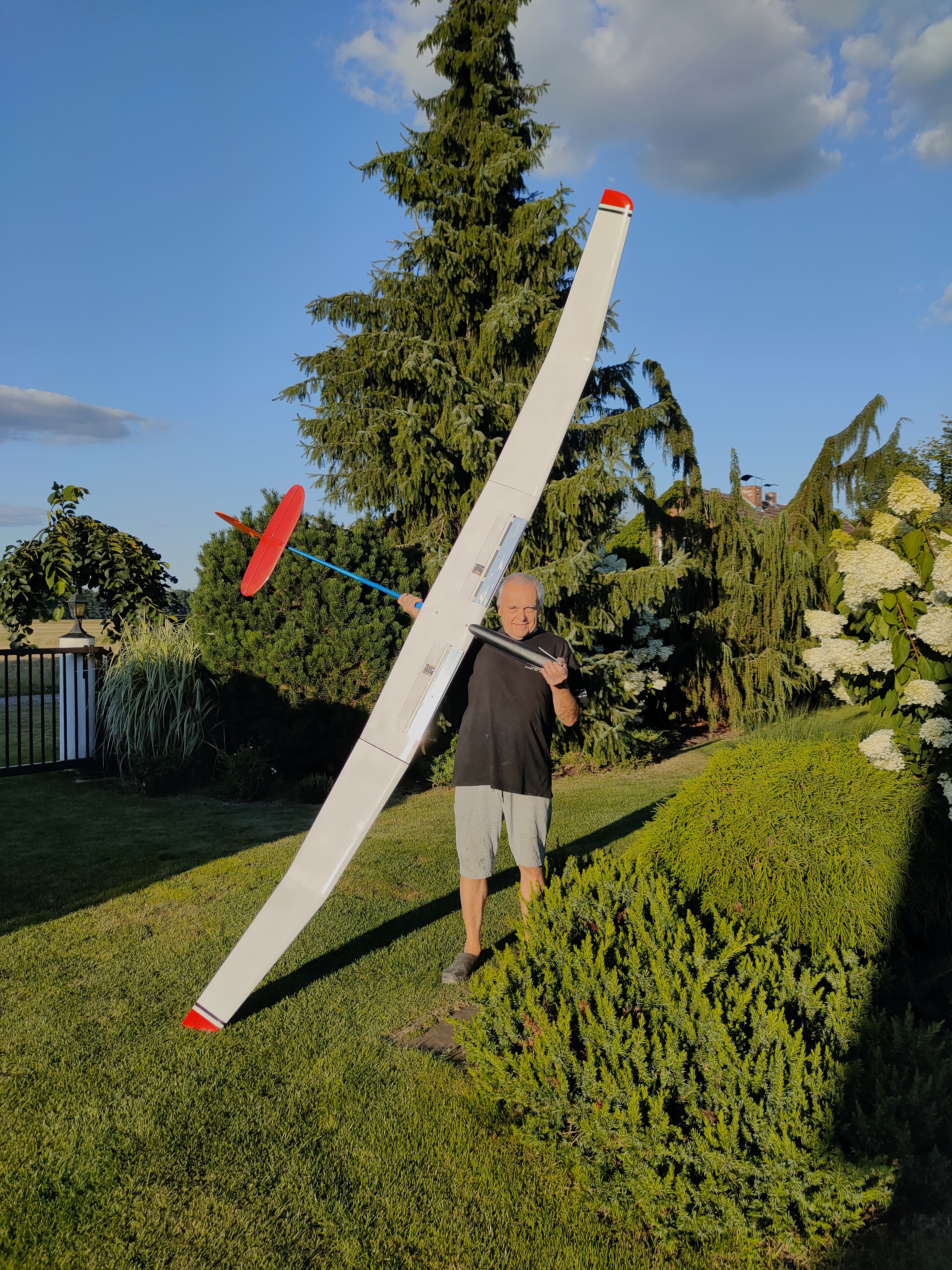

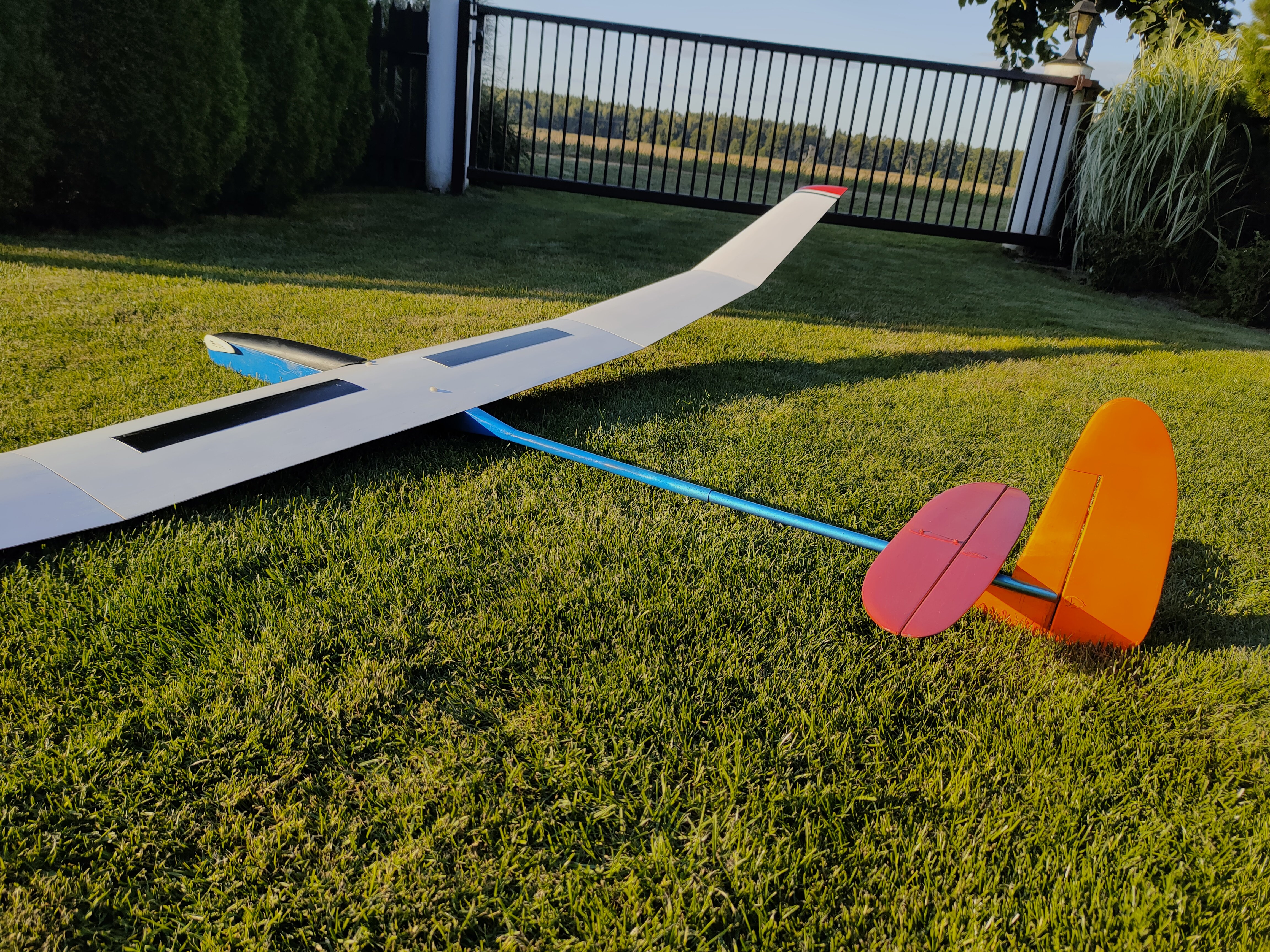

To będzie typowe rozwiązanie jakie się stosuje w RESach- prostokątna klapka leżąca (lepiej jak nieco zagłębiona w profil, żeby z nim jej górna powierzchnia licowała), zawias z taśmy klejącej na długim boku od strony krawędzi natarcia. Napęd serwem leżącym, umieszczonym w obrysie profilu, pod hamulcem. Dźwigienka serwa po prostu unosi klapkę i to wszystko. W Atlatlu o którym wcześniej pisałem, że hamulec zrobię, będzie jedna taka klapka symetrycznie oczywiście umieszczona nad kadłubem- piszę o tym, bo nie mam zdjęcia z hamulcem pojedynczym- dopiero go zrobię. Zamieszczam natomiast zdjęcie z innego modelu o nazwie Kudos, który ma hamulce podwójne, ale tak samo zrobione. To duży model, 3,6 m rozpiętości, dałem więc dwa. Próby pokazały, że są mega skuteczne i jeden by spokojnie wystarczył. Same klapki zrobiłem z blachy aluminiowej o grubości 0,6 mm, a zawias stanowi taśma przezroczysta, taka zwykła biurowa. Na pierwszym zdjęciu hamulce pod wpływem grawitacji "odklapnęły" do przodu, nie mają bowiem stałego połączenia z serwami, tylko sobie na nich leżą. Wiem, że raczej powinny mieć, podobno podciśnienie nad skrzydłem mogłoby je samo podnieść. W takcie latania jednak się to w żadnej sytuacji nie zdarzyło, więc jakoś mi się z tym nie spieszy...
