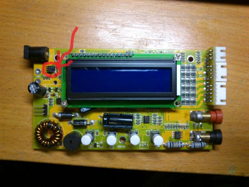

Podłączona była do zasilacza od komputera, uszkodzenie jest z mojej winy ! nie stało się to samo z siebie, ja zrobiłem jakieś zwarcie, ładowarka za te pieniądze super, użytkowałem dość długo i nic się nie działo, mogę śmiało polecić. Pewnie jak ze wszystkim chińskim można trafić na wadliwy egzemplarz, czytałem że niektóre imaxy b6 miały zupełnie rozregulowany balanser i zdarzały się wadliwe sztuki, myślę że z czasem jest coraz lepiej i liczba wadliwych wgzemplarzy spada. Te wszystkie ładowarki to to samo w środku, tylko martwi mnie fakt że ten sam element ma różne oznaczenia, może wynika to z różnych producentów danego elementu i są takie same tylko numerek różny. Rozmieszczenie elementów jest takie samo, nie sądzę że w tym samym mejscu jest inny element. Z lutowaniem faktycznie może być problem jeśli mi się nie uda to spróbuję oddać do jakiegoś serwisu.
Teraz zobaczyłem że v2 ma chyba tylko inną obudowę - z radiatorem, tak przypuszczam. Parametry ma takie same, więc układ chyba się nie różni. Jak by Pan mógł to bym prosił
Dzięki, spróbuję z którymś z tych elementów, nie wiem dlaczego w każdej ładowarce ma on inne oznaczenie, mam nadzieje że się nie różnią. Nie wiem jaką rolę on odgrywa, jeżeli mało ważną to pewnie niewielka różnica nic nie zmieni
Dzięki za odpowiedź ! Niestety u mnie jest chyba inny element, to jest wersja v2 ja mam v1. Spróbuję z tym elementem jeżeli nikt inny nie będzie w stanie pomóc. U mnie da się odczytać : IOR ( w postaci jakby loga, "o" nie jest normalne) 006 4111 *****11A nie znam się na tym zupełnie, może to to samo tylko inne oznaczenie producenta.
Witam, niestety moja ładowarka uległa spaleniu... Jakieś zwarcie, na oko spaleniu uległ tylko jeden element, i mam ogromną nadzieję że jego wymienienie przywróci jej życie, choć wiem że są na to marne szanse. Część elementu jest spalona i nie da się odczytać całego numeru, a więc bardzo prosił bym jakiegoś posiadacza, jeżeli była by możliwość aby spisał numer tego elementu. Mam nadzieję że poradzę sobie zwykłą lutownicą i uda mi się to wymienić. Z góry dziękuję za pomoc !
