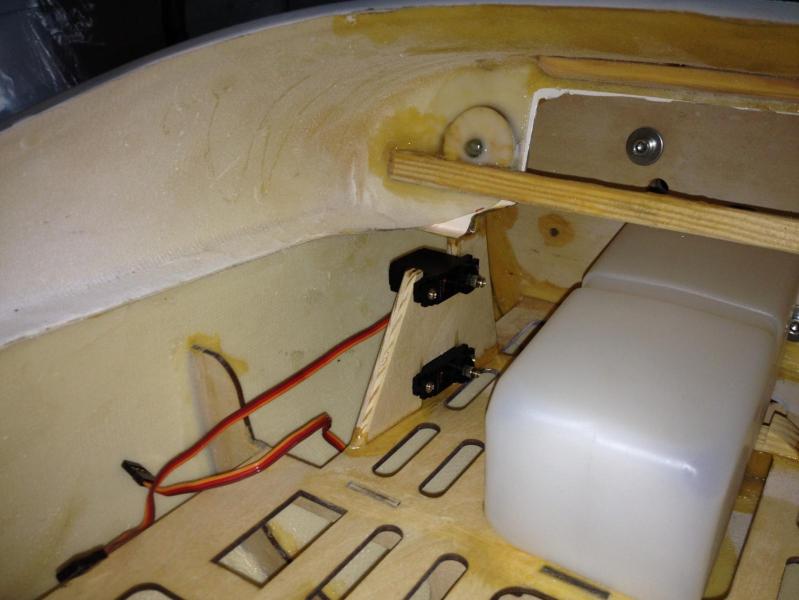

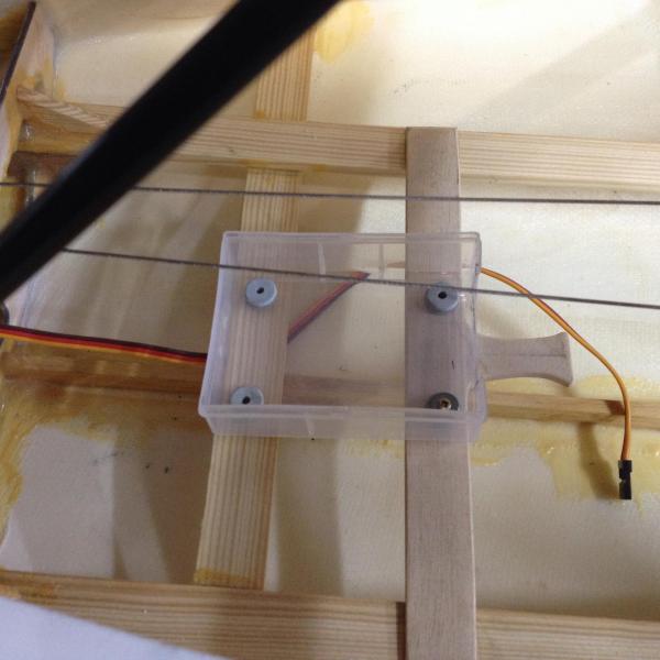

Takiego mocowaia serw jeszcze nie widziałem
paweł odpowiedział(a) na franekz temat w Modele spalinowe
Dwie sekundy kret serwa wyrywa się do nowego i rano - drugi kret zabity - takie modelarstwo nowoczesne, byłem młody to tydzień piłowałem żeberka tępym pilnikiem - teraz chłopaki klikają i mają Paweł -

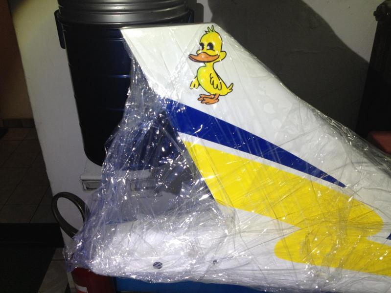

..kurcze z czego zrobić pokrowce na płaty?? macie jakiś pomysł?? byłem w castoramie ale pianki pod panele są łamliwe, folia z gąbką - tylko cała rolka! a to koszt.

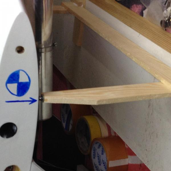

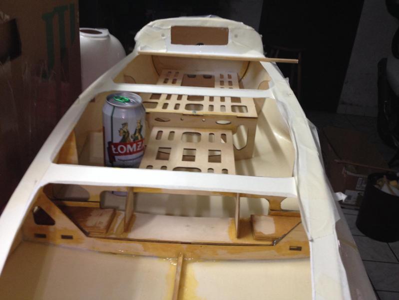

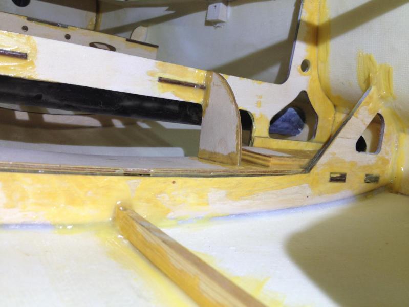

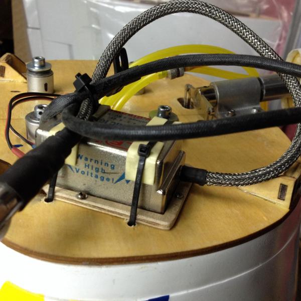

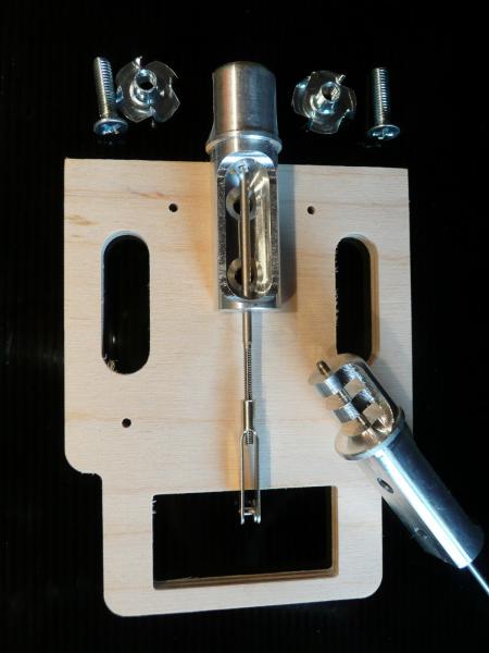

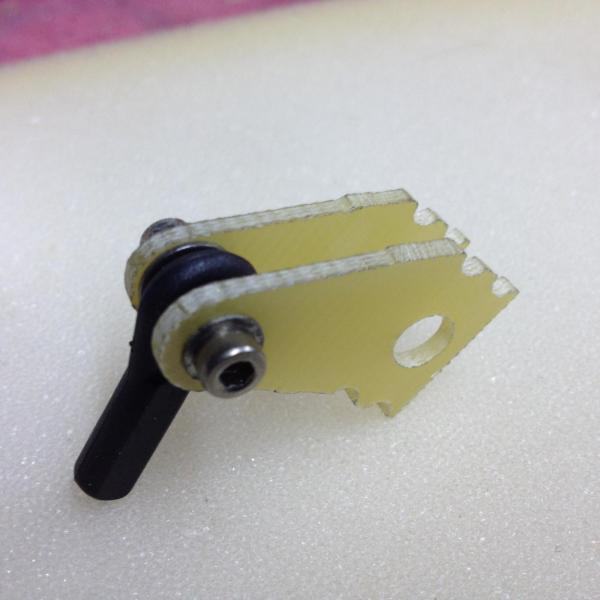

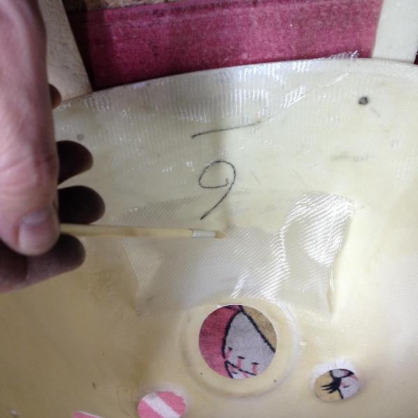

Witam Dariuszu, dzięki serdecznie za sugestie. Mam nadzieje że wytrzyma wręga - wzmocniłem od środka specjalnie pospawanym gniazdem z aluminium lotniczego. Wzmocnienie umocowałem śrubami do listew sosnowych 10x15 wkleiłem w kadłub aż do rury płata! Podwozie przednie jest amortyzowane 40 mm skoku - dodatkowo kółka to pompowane "100" z Kevana. fotki; ...wstępne wyważanie. zrobiłem koziołek ..paniusia siedzi... ...tak to wygląda, wstępne próby silnika - drgania bardzo umiarkowane. Gumy tłumiące drgania tłumika się sprawdzają, oby wytrzymały dość długo. Zawiasy na lotkach ok - praktycznie bez drgań. Wypaliłem 0,3 L paliwa nic się nie odkręciło ani poluzowało.

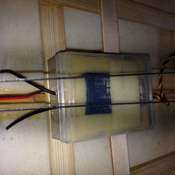

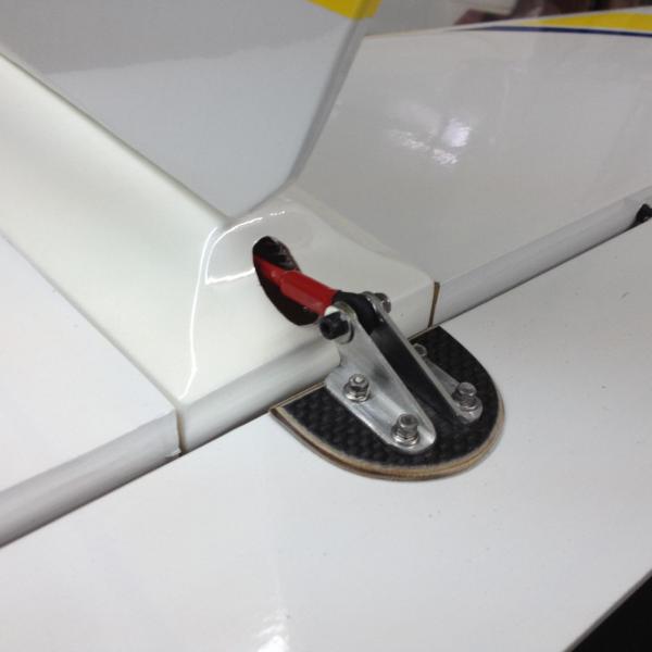

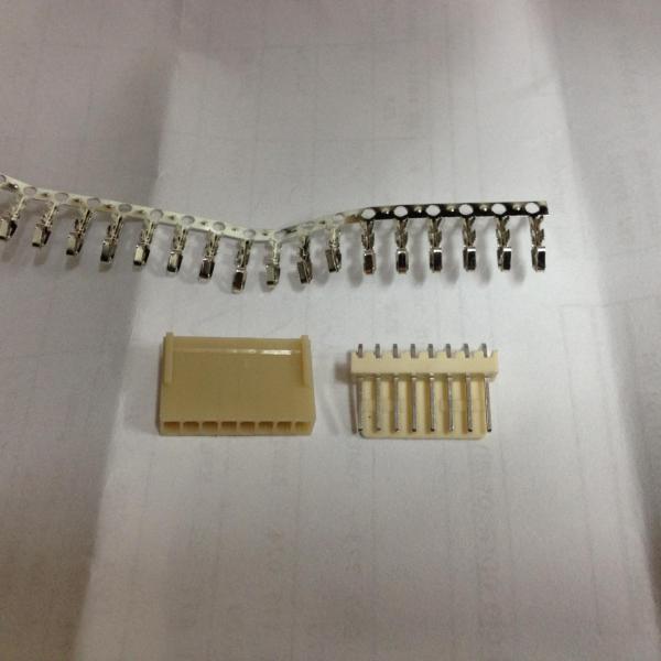

Prace dalej, wzmacniam maskę - tkanina 80g. na 1m oraz taśma plecionka. Dźwignie lotek oraz klap zalewam żywicą z domieszką aerosilu, przeguby kulowe pozwolą zmniejszyć luzy do minimum. Dźwigar główny (rurę) dodałem do środka dodatkową rurę z PA11 na ciasno - tylko na odległości kadłuba plus 10 cm. do skrzydeł. Kupiłem w Nowym elektroniku złącza 8-biegunowe do klap, lotek i oświetlenia płata, mam nadzieje że będzie bezpieczne połączenie a zarazem wygoda na lotnisku. Odbiornik umieściłem w pozycji neutrum lotu tak aby w przyszłości po prawidłowym oblocie można było włączyć funkcję stabilizacji lotu w GR 24PRO, do mocowaniu odbiornika w puszce po serwie użyłem specjalnych gum tłumiących wibrację. kilka fotek:

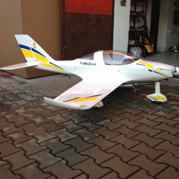

Witam, zakładam silnik 55 benzyna - model dość pomysłowy, wykonanie adekwatne do ceny. Model wzmacniam nieco przerabiam na holówkę mam nadzieje że będzie ok. przytyje, myślę że waga startowa ok 10 kg. Prace idą dość sprawnie - fajnie się robi dostęp do przestrzeni kadłuba doskonały wszystko jak na stole! Tydzień dwa będę wstępnie wyważał zobaczymy jak wyjdzie. oferty w EU http://www.bigplanes.nl/contents/en-uk/p1380_CYMODEL-TL-2000-Sting-rc-model-airplane-arf-warbird-vliegtuig-plane.html

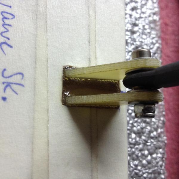

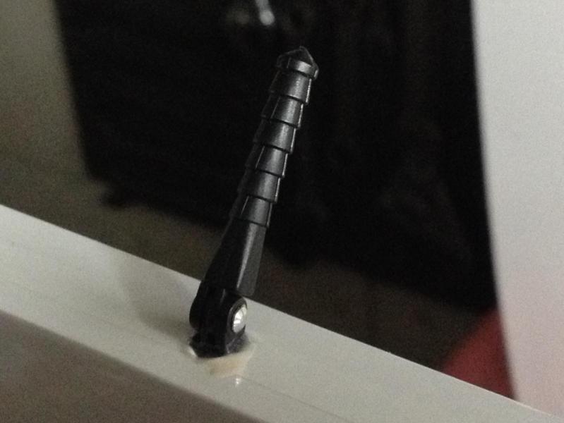

koledzy - wiem że macie doświadczenie i to nie małe! zawiasy takie będą dobre ( średnica 5 MM długość wklejenia ok 33 mm Paweł
sam.....teraz mam przegub plastikowy ale docelowo będzie alu łożyskowany

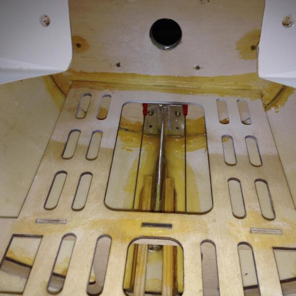

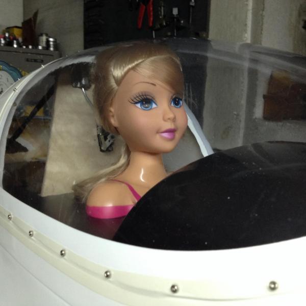

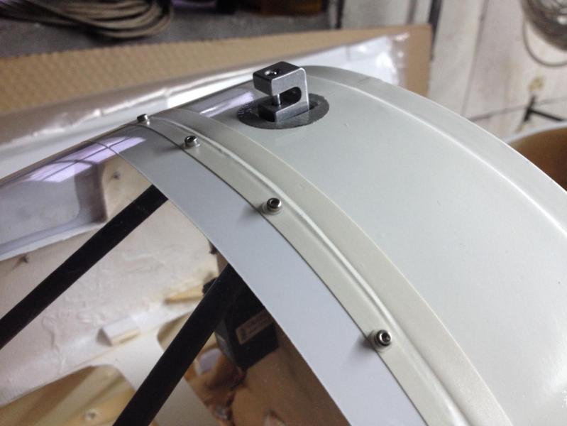

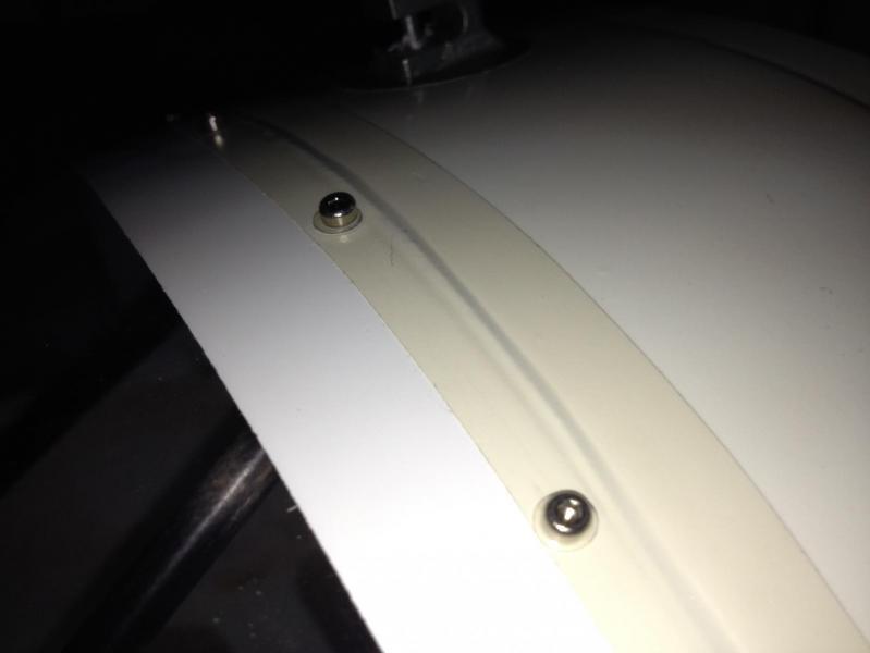

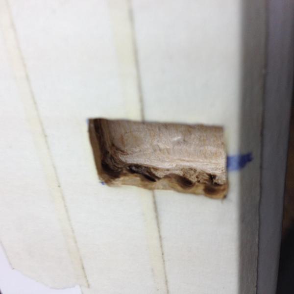

....powoli się klaruje, będzie kaczka holować - zrobiłem wzmocnienia oraz podstawę pod zaczep przenosząc całe obciążenie haka na kadłub pomijając kabinkę. Statyw koła przedniego z alu PA11 dalej sklejka śruby laminowanie - powinno wytrzymać lądowanie nawet po zaoranym lot. Koła 100 Kevan pompowane z owiewkami - było roboty ale jest efekt. Zakładam oświetlenie, okazuje się że mam już zajęte 11 kanałów - został jeden pod rozrusznik ale narazie się wstrzymuję, zobaczymy jaka waga wyjdzie. Szukam fajnej lalki coś jak w Jaribu - macie jakiś pomysł??? kilka fotek, macie jakieś uwagi?? https://picasaweb.google.com/112011382816985278146/Tl2000Sting

to folia stretch

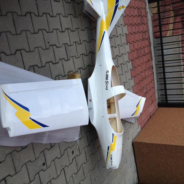

Witam Prace przy modelu Sting ULTRA LIGHT 270 cm. napęd ok 10 do 12 kg ciągu, spalina lub elektryk. Model zakupiony w wersji ARF Paweł Bielsko Biała
