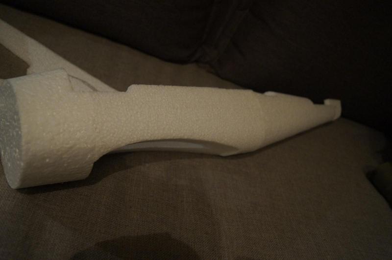

    Jelcz-Laskowice

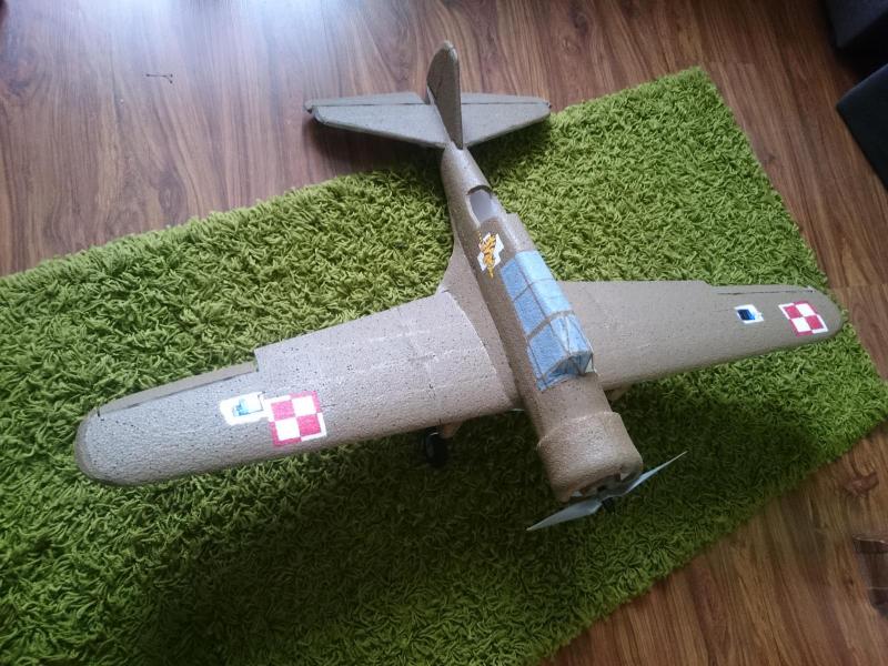

  2. Znalazłem chwilę czasu dla karasia. Zostało dokończenie malowania i podłączenie serw i silnika. No i coś pod maskę żeby pustką nie świeciło. Możliwe, że jak znajdę czas to oblot odbędzie się w przyszłą sobotę.

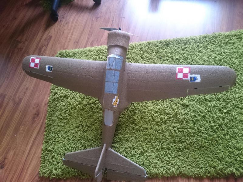

  3. Dłuższy przestój związany z prowadzeniem drużyny ASG. Czeka nas duży projekt więc nie mam czasu na modele Po 9 marca wszystko wróci do normy i kończę projekt karasia. Z góry przepraszam za brak odzewu i na pewno nie porzuciłem projektu. Poleci jeszcze w marcu. Pozdrawiam wszystkich

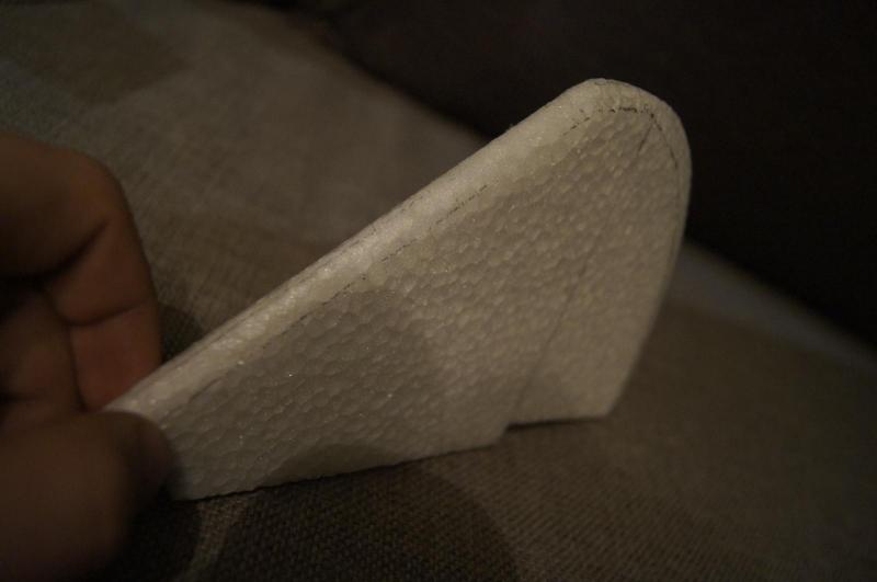

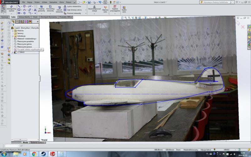

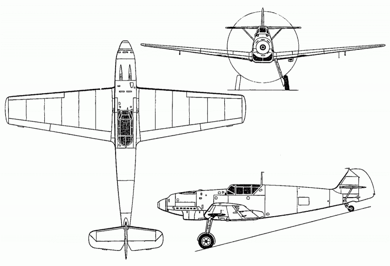

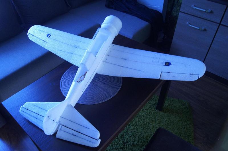

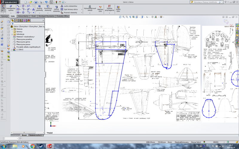

  4. Wziąłem rzuty bf'a wersji D przeskalowałem do rozpiętości 120 cm: Potem rzut boczny naniosłem na zdjęcie i wyszło coś takiego:
  5. Czyli jednak to był " D1 " Teraz doczytałem, że poprzednia maszyna została uszkodzona przy starcie. No więc można działać

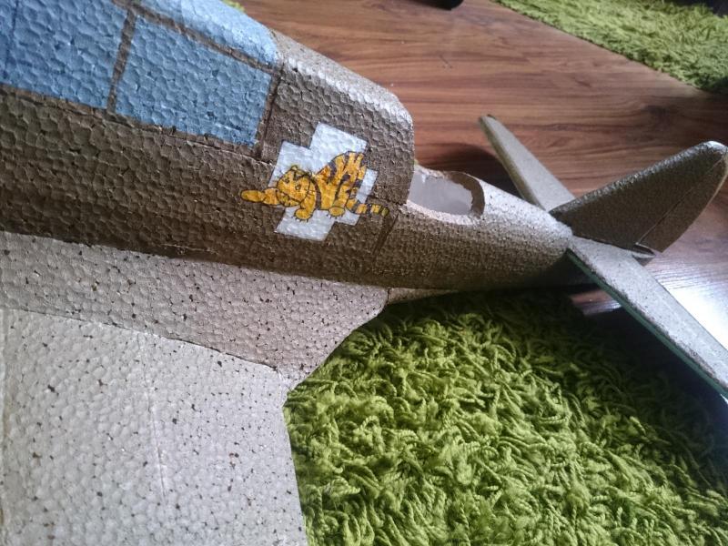

  6. Hmmmm Przypomniała mi się historia o pilocie Wacławie Buczyłko który 2 września atakował zakłady w Oławie.... Więc chyba nie mam innego wyjścia jak zmienić wzór malowania na 21. Eskadrę Tylko mam problem. Nie wiem którą maszyną leciał. Są zdjęcia Karasia z D1 na ogonie ale była to maszyna dowódcy pilotowana przez Buczyłko i zestrzelona 3 września... O tej z 2 września nie mogę nic znaleźć

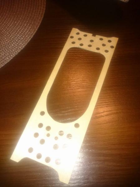

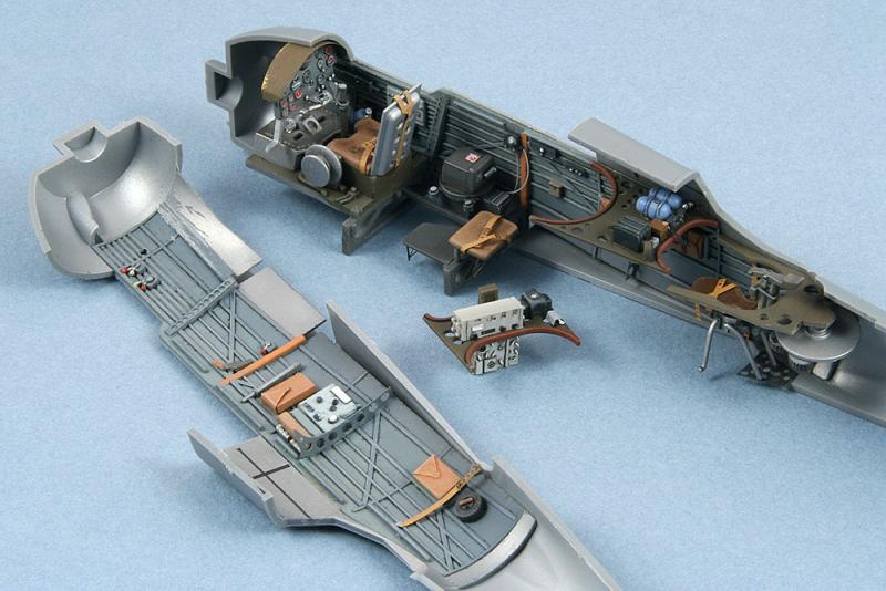

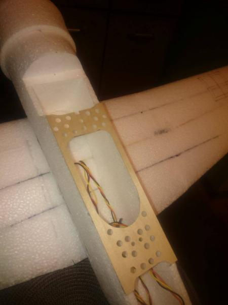

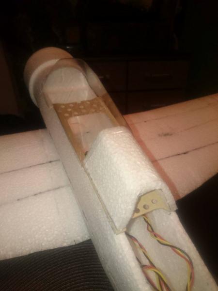

  7. Pierwszy element sklejkowy gotowy. Jeszcze został jeden element przy stanowisku tylnego strzelca. Co do wnętrza bazuję na planach, modelu kartonowym i zdjęciach modelu plastikowego które są bardzo pomocne: Na dzisiaj koniec. Odezwę się jak powstanie już zalążek kabiny. Będzie ona wkładana w całości do piankowego kadłuba. Będę musiał poszukać modeli pilotów. Skala 1:12... Ewentualnie sam coś wystrugam
  8. No właśnie zapomniałem dodać że ta półka będzie w całości ze sklejki wycięta. Może tego nie widać na zdjęciu ale odciąłem ten "szczątkowy" kadłub i będę powoli przymierzać się do wklejenia "półeczki". Fakt jednolita nie była ale jako łącznik tych półek wykorzystam grubość "burt". I węgla w kadłubie nie ma to tylko linia przejścia kadłub-skrzydło.

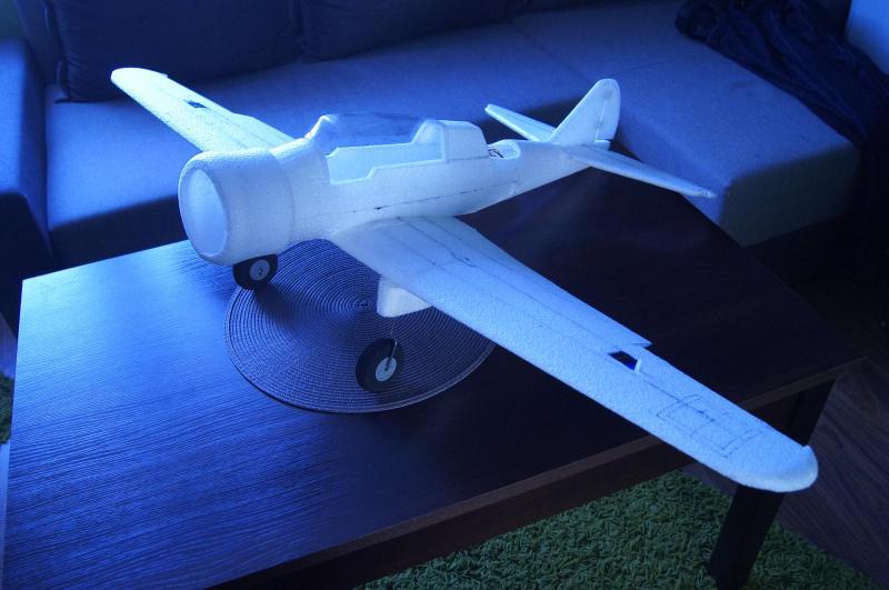

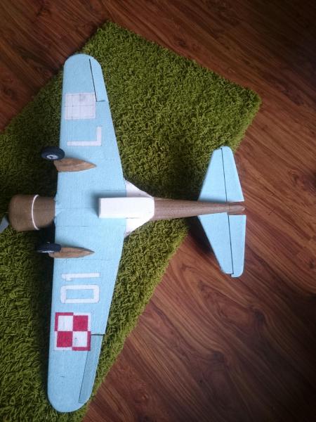

  9. Karaś stanął na własne nogi. Brakuje jeszcze stanowiska strzelca.Musze zrobić nowe przejście kadłub-skrzydło. Poprzednie wyszło tragicznie Powoli przymierzam się do wyposażania modelu oraz makiety kabiny, co trochę zajmie Ciężko będzie zmieścić wszystko ale spróbujemy

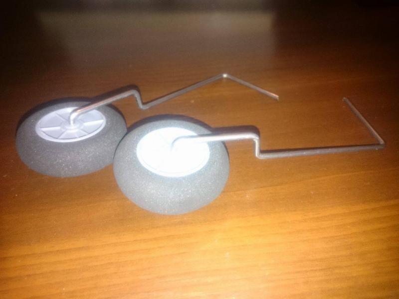

  10. Wygrałem walkę z drutem. Imadło + młotek i trochę więcej siły Zważyłem sklejony pusty model z serwami lotek i wytłoczką kabiny. Bez podwozia 110 g. z podwoziem pewnie ze 40 g więcej... Zamknięcie się w 800 g coraz bardziej realne...

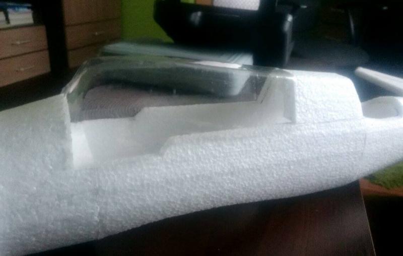

  11. Wszystko jest na bazie Planów Modelarskich. Może to przez robienie zdjęć z tej perspektywy. Edit: Pierwsza próbna wytłoczka z butelki niestety nieudana:

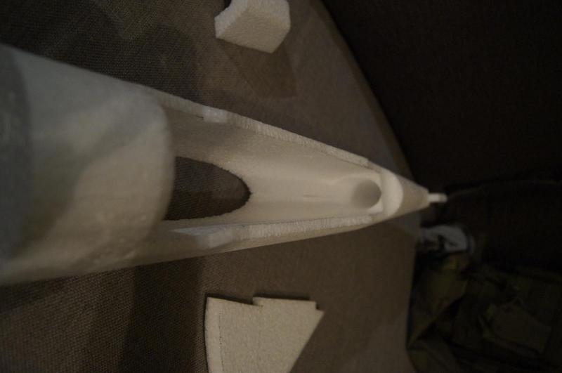

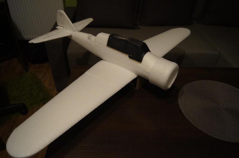

  12. Witam już w nowym roku Ostatnio zrobiłem kopyto do tłoczenia kabinki. Wyrzeźbiłem również ogon. Czekam na farby. Jedno zdjęcie dla "smaczku" Powoli zaczyna przypominać samolot... Przy okazji chciałbym życzyć wszystkim Szczęśliwego Nowego Roku!
  13. 7.62 x 39 mm tak nie kopie... już się przekonałem Ale nie odbiegajmy od tematu. Jutro zamontuję nowe imadło i zobaczę co da się wyklepać
  14. Ok będę próbować, dzięki
