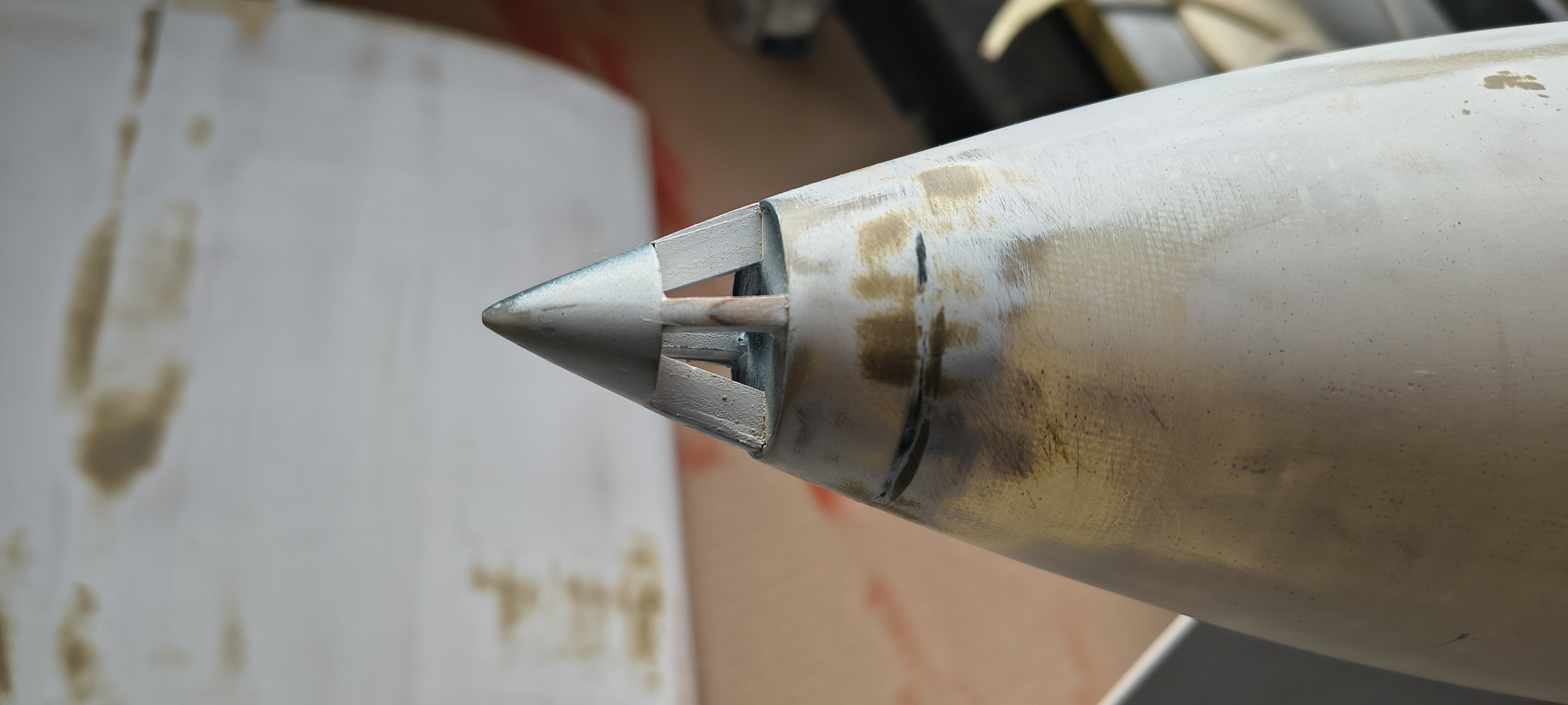

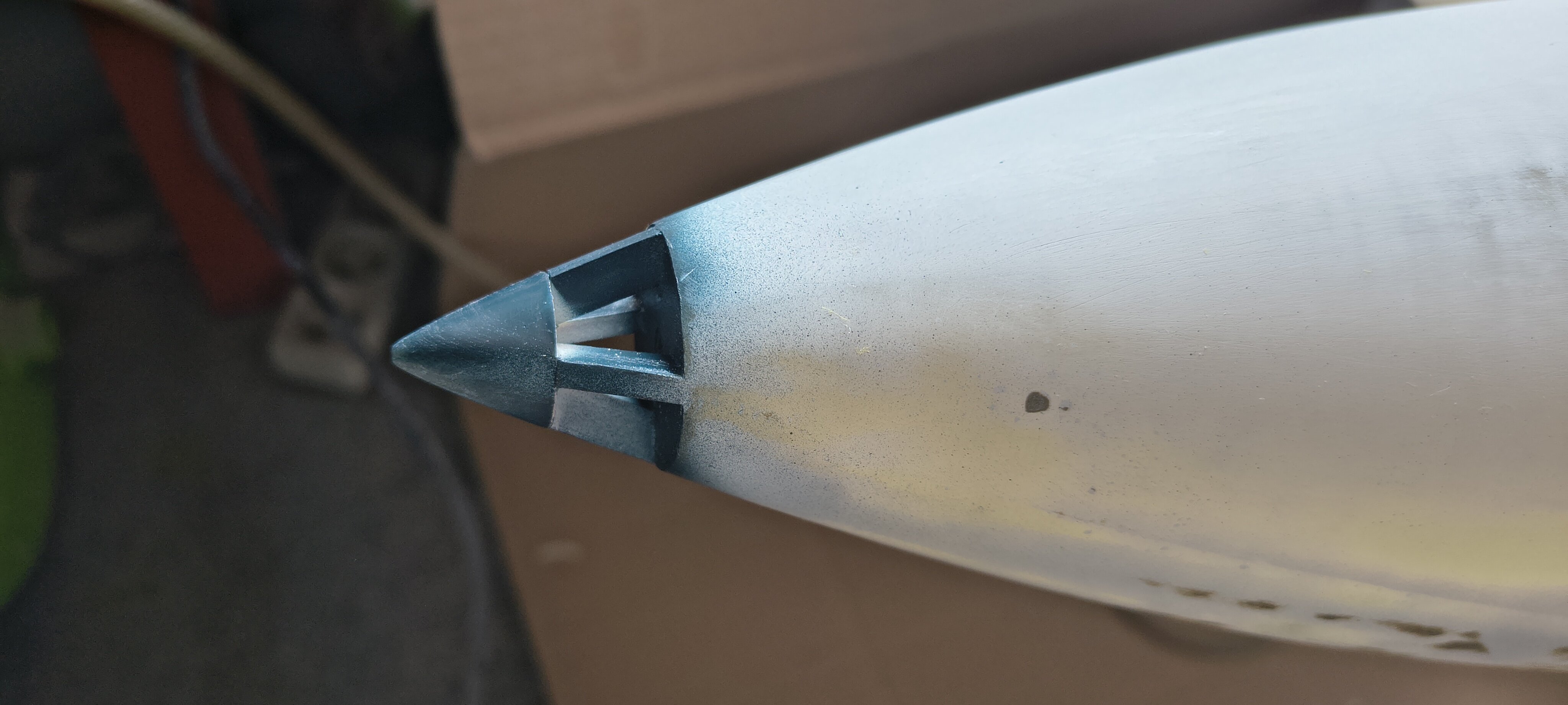

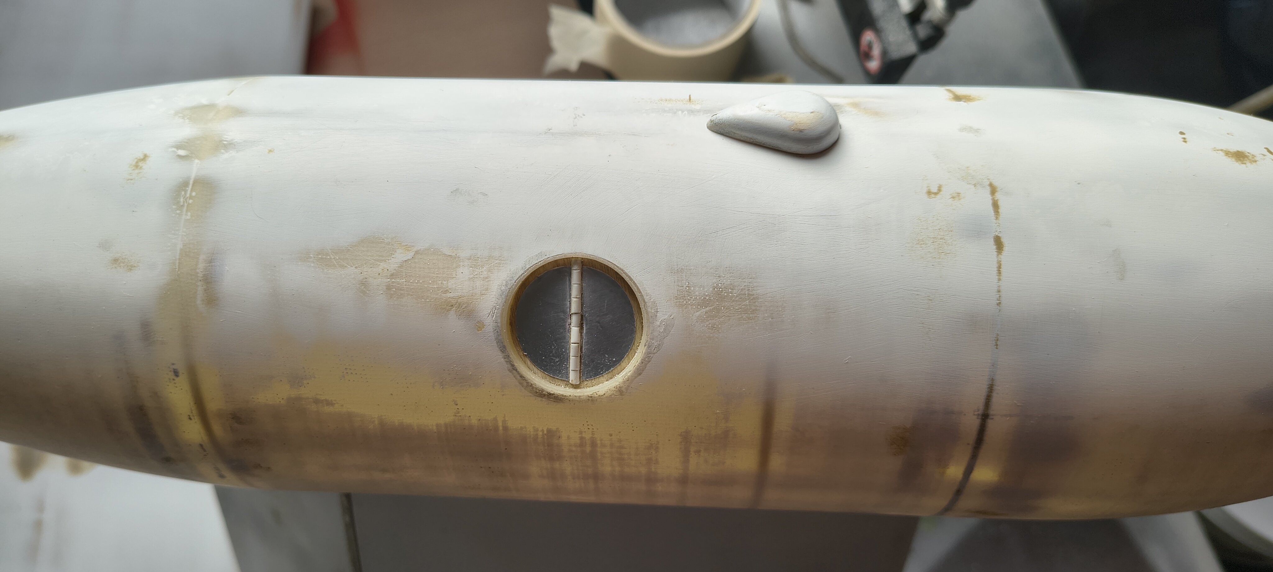

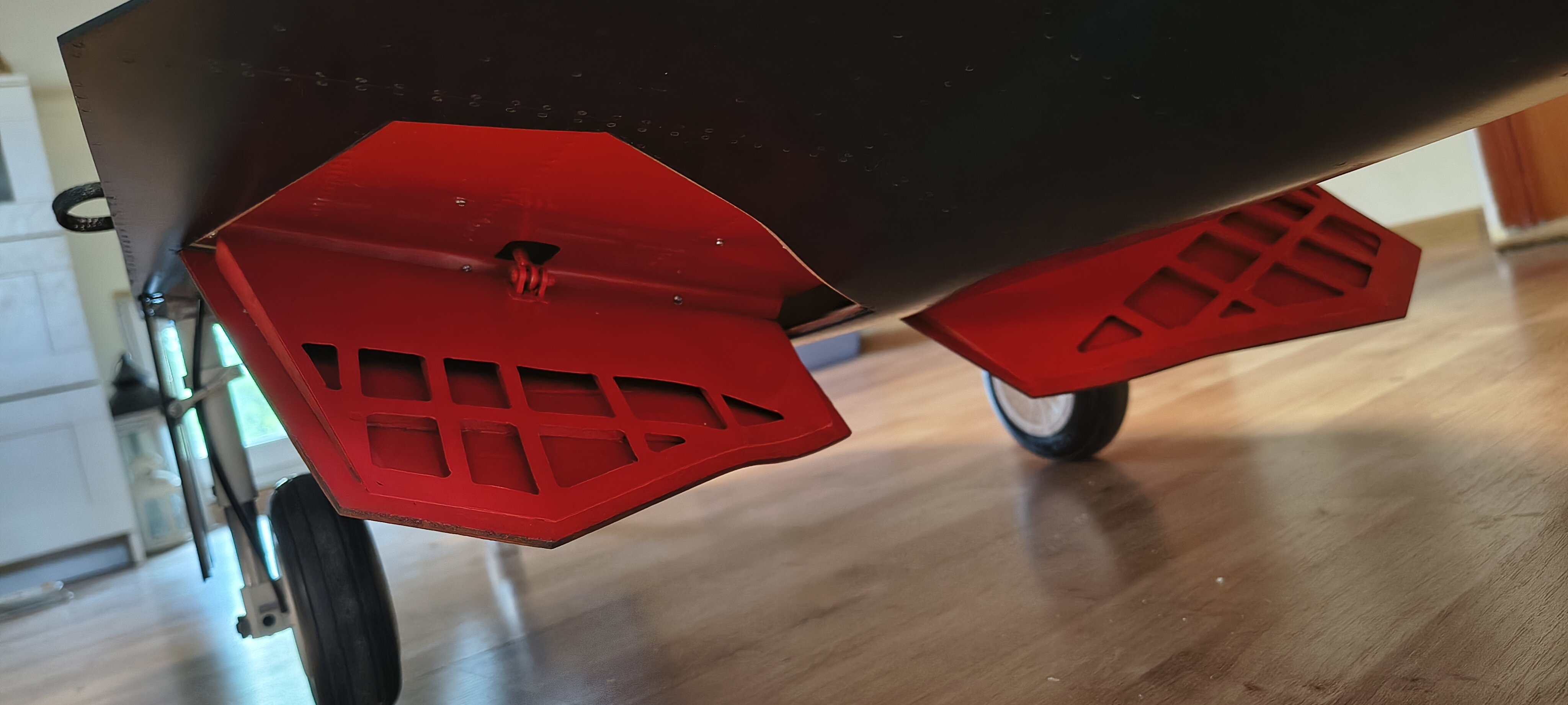

    Definitywnie nie dorabiam już nic więcej. Zrobiłem tylko dwa drobiazgi na zbiornikach paliwa, mianowicie wlewy paliwa i dysze do zrzucana paliwa. Koniec więcej pierdół nie będzie. Zaczęłam już kończyć malowanie. Pomalowałem wnęki podwoziowe i golenie. Teraz podwozie wygląda na skończone. Zrobiłem też z blachy alu 0.3mm wnęki klap przykadłubowych ponieważ po otwarciu klap robiła się straszna dziura i wyglądało to nieestetycznie. Teraz już wszytko jest jak należy i można sobie powolutku malować dalej.

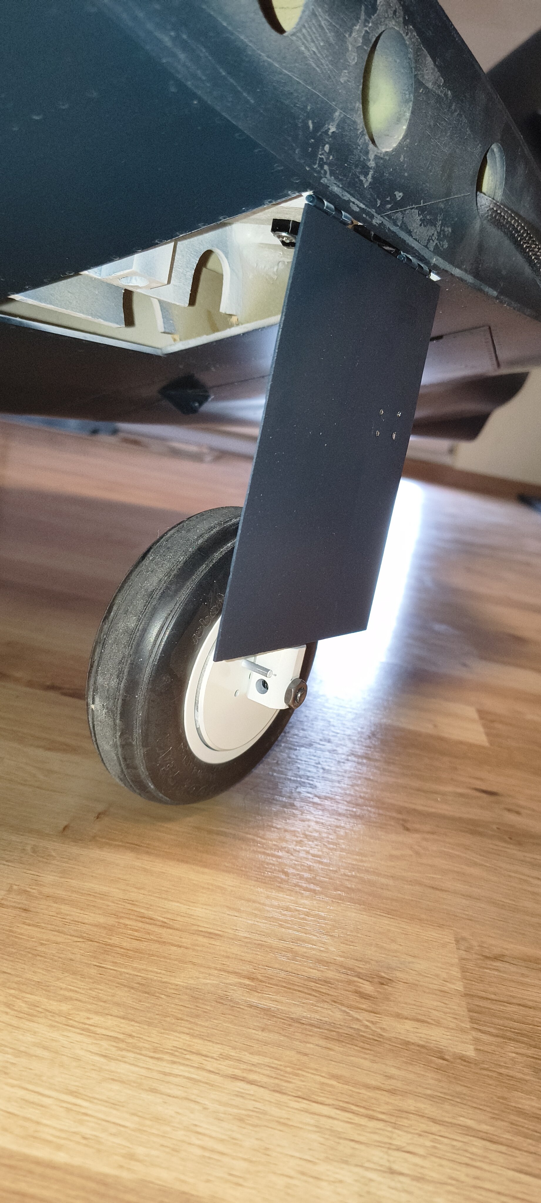

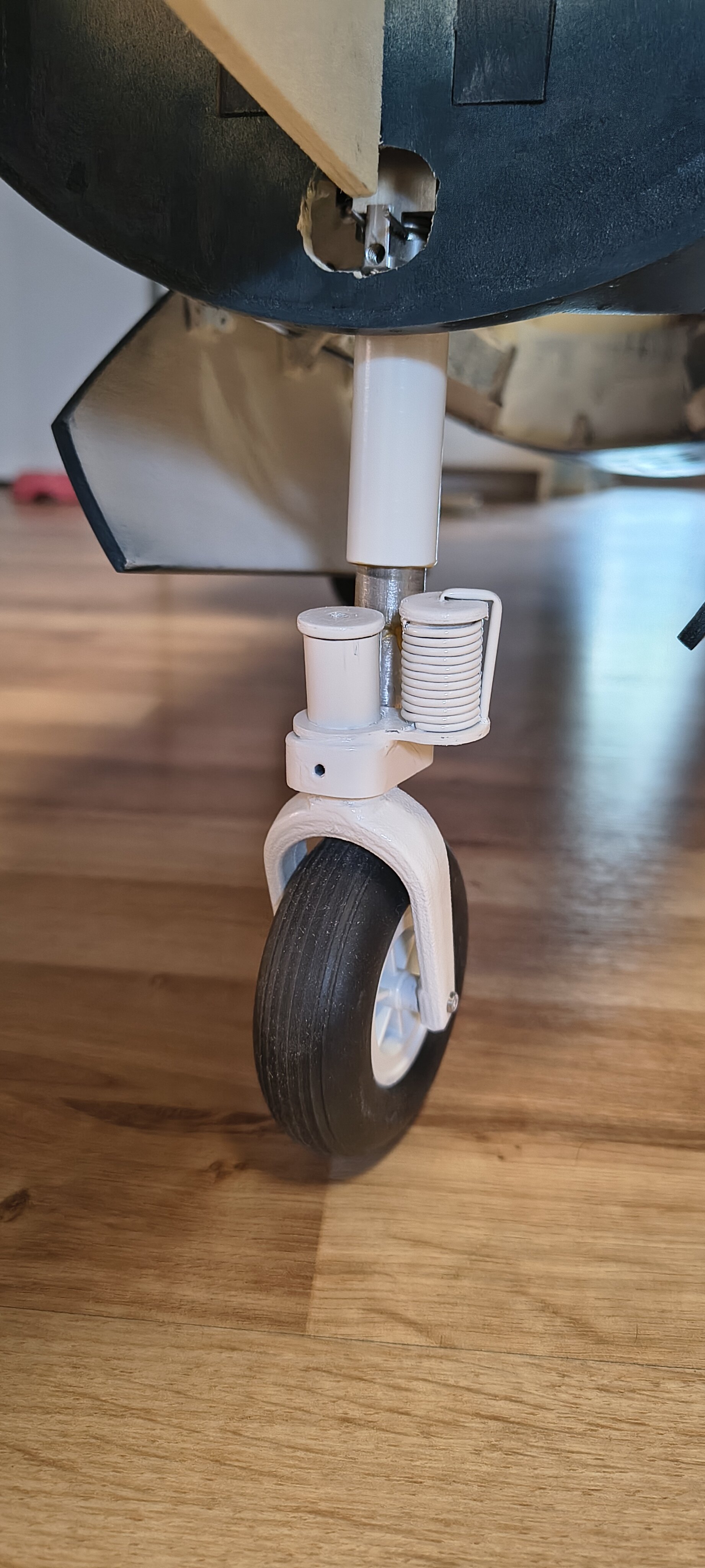

    No i wymęczyłem model praktycznie do końca. Poskładałem podwozie w podobnej konstrukcji jak jak było w wampirze. Tam się sprawdziło to może i tu się uda. Do kół zrobiłem kołpaczki zbliżone do tych z pantery. Przednią goleń też udało mi się zrobić troszkę zbliżoną do pierwowzoru. Ogólnie jestem zadowolony. Jako że to już prawie koniec to zwarzyłem model. Taki jak na zdjęciu, bez silnika, i baterii waży 9,6 kg. Mam nadzieję że 13 kg bez paliwa to wynik osiągalny. Jak na tak duży model to wydaje mi się to dobrym rezultatem. Myślę że na 10 kg ciągu turbinie powinien polecieć.

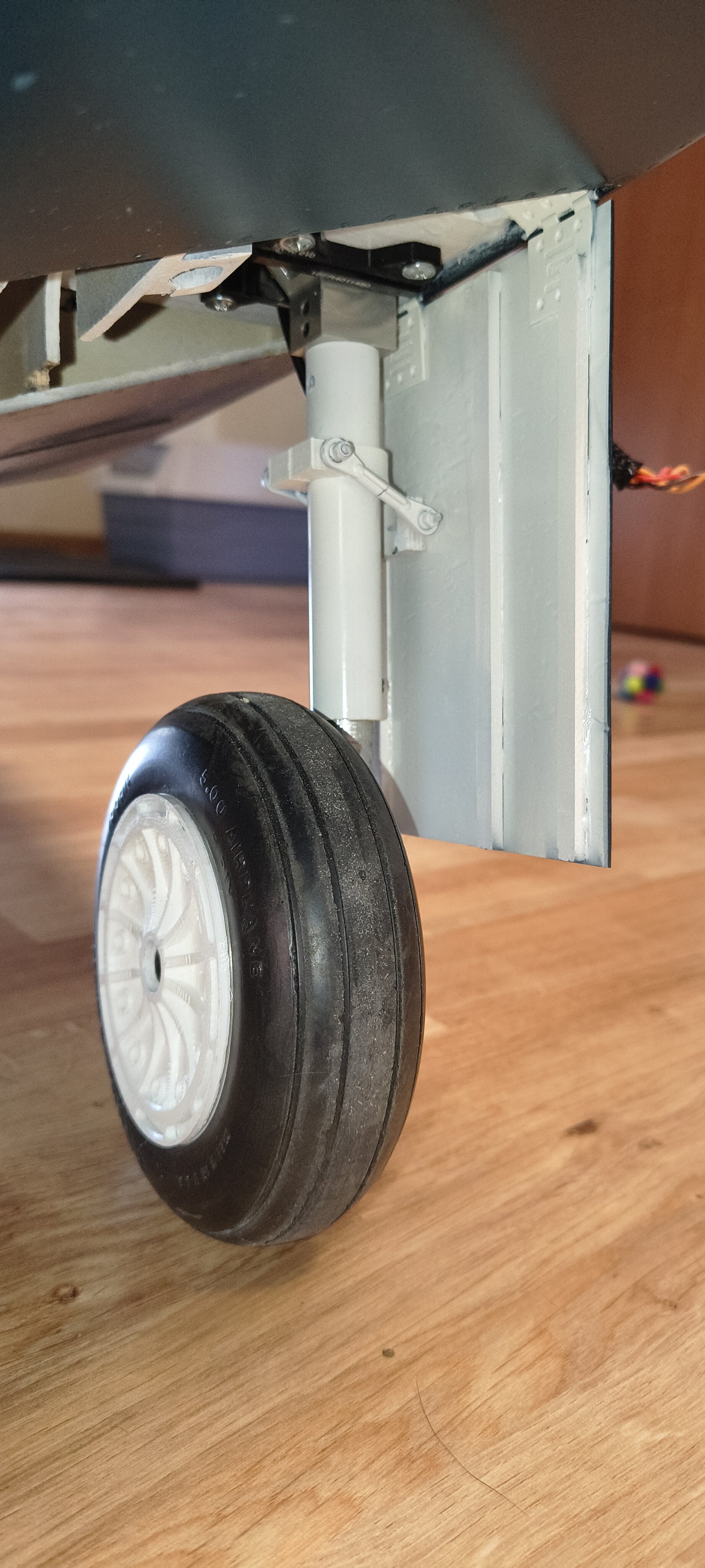

    Samolot wreszcie dostał skrzydła. Nie robiłem żadnych relacji bo płaty są proste jak budowa cepa. 8 żeberek i dźwigar także nie ma czego pokazywać. Poglądowo wrzucam jedno zdjęcie. W tej chwili oba skrzydła są pokryte tkaniną szklaną i czekają na szpachlowanie i szlifowanie. Zrobiłem również napędy klap także tylko trzeba je wykończyć i pomalować. Zbiorniki wylaminowałem z 3 warstw tkaniny 130g w formie z drukarki. Nie chciało mi się bawić w jej gładzenie, uznałem że szybciej obrobię na gładko gotowe zbiorniki niż tą formę. Wytoczyłem też elementy na golnie ale jeszcze nie poskładałem podwozia. Z podwoziem mam pewien problem gdyż przednia goleń musi być stosunkowo krótka ponieważ coś chyba namieszałem i mam problem w upchnięciu jej na długość we wnęce. Ze względu na hamulce nie zdołam już tego przerobić i musi zostać tak jak jest przez co kadłub nie jest tak mocno zadarty nosem do góry jak to było w oryginale ale wydaje mi się że jest akceptowalne. Na zdjęciu z przymiarek patyczki to całkowita długość goleni wraz z kołem.
