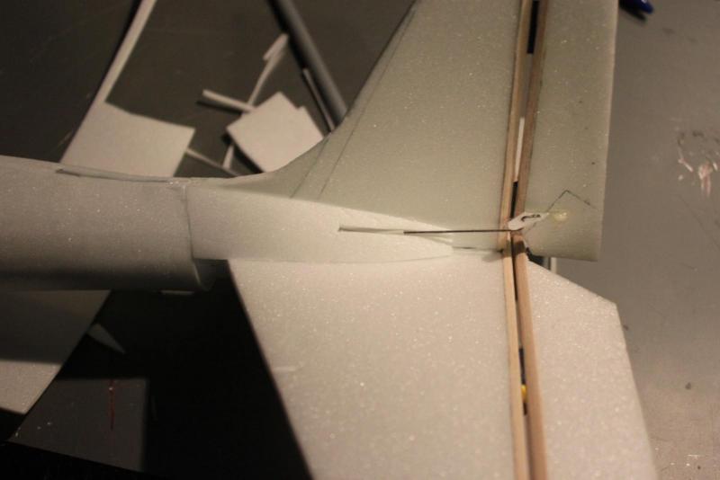

  8. Nie mam pojęcia, jak to zauważyłeś, ale dziękuję. Właściwie to sam to zauważyłem, tylko nie wiem jak to naprawić. To może powodować "martwą strefę" w zerowej pozycji steru.

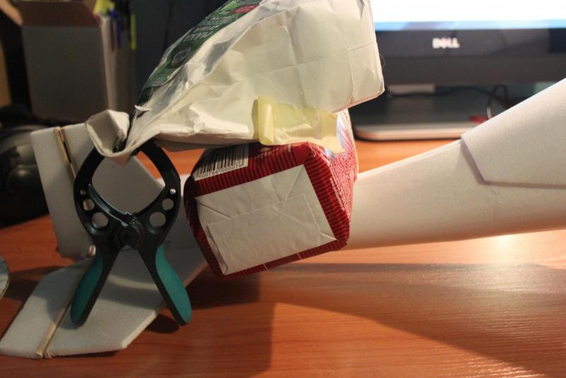

  9. Od początku budowy tego modelu są wątpliwości co do twardości tego ogona. W sumie to myślałem, że "wzmocnienie" to to co właśnie zrobiłem. Wiem, że trochę się wymiguję, ale właściwie jak mocny musi być ogon? Jest długi, więc nie powinny działać na niego duże siły podczas lotu, a przy lądowaniu? Lądować będę na podwoziu głównym, więc to co będzie go dociskać do ziemi to jego ciężar i ster wysokości. Uderzyłem lekko tym ogonem w ziemię i wydaje się być mocny, tak jak cały samolot. Wstawiam zdjęcie 1,5 kg mąki na ogonku. Przepraszam, że jestem taki uparty, ale to co mówicie, wymaga rozcięcia tego, co do tej pory zrobiłem. Jeśli wzmocnienie będzie jeszcze koniczne, to rozetnę to i wstawię jakiś węgiel, depron i inne dziwne rzeczy, żeby się lepiej trzymało. Po prostu się dziwię, że wzmocnienie jest aż takie potrzebne. PS: Wasze posty czytam wszystkie, ale czasem trudno mi się zastosować. Oklejenie tego jednym kawałkiem depronu jest prawie niemożliwe, w każdym razie nie dało by się tego dopasować. Stronę Motylastego też czytałem wcześniej, choć nie całą.

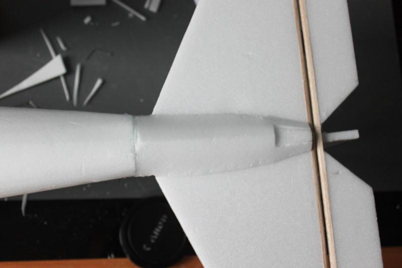

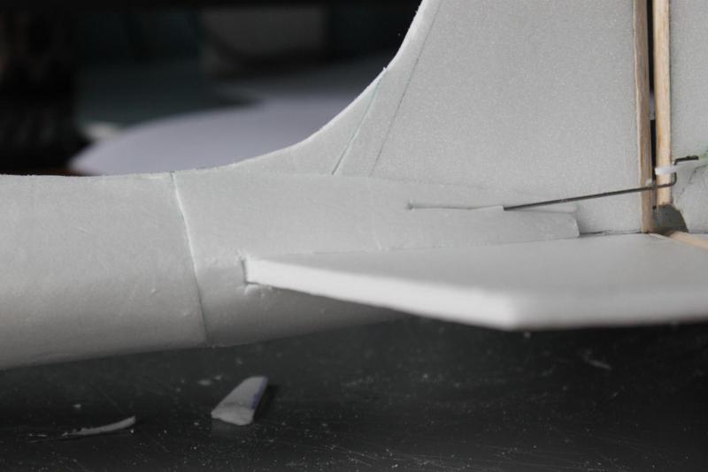

  10. Jeszcze wczoraj skleiłem, dzisiaj tylko doszlifowałem dolną część ogona. Tak się prezentuje cały pokryty:

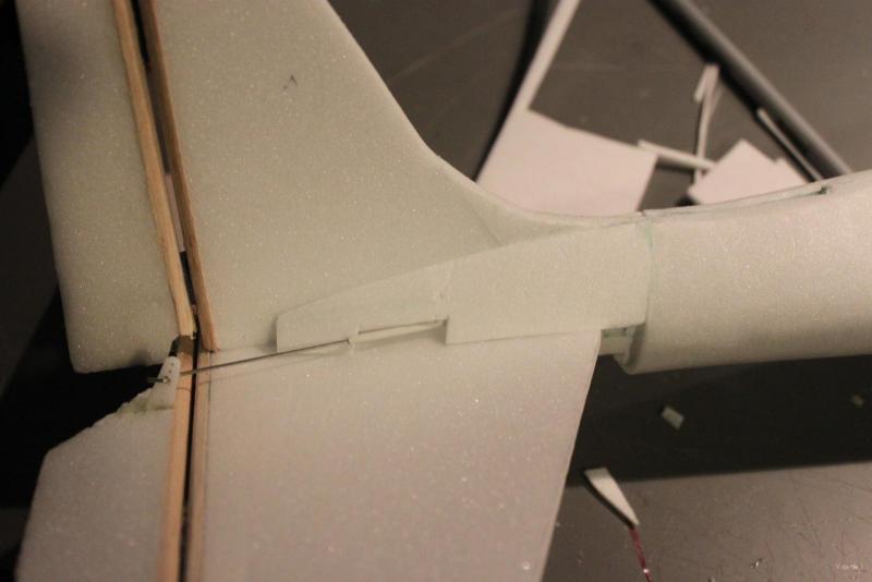

  11. Mam mały problem ze skrzydłami i podwoziem, więc zajmuję się mniejszymi detalami. Dziś zrobiłem część oklejania ogona:

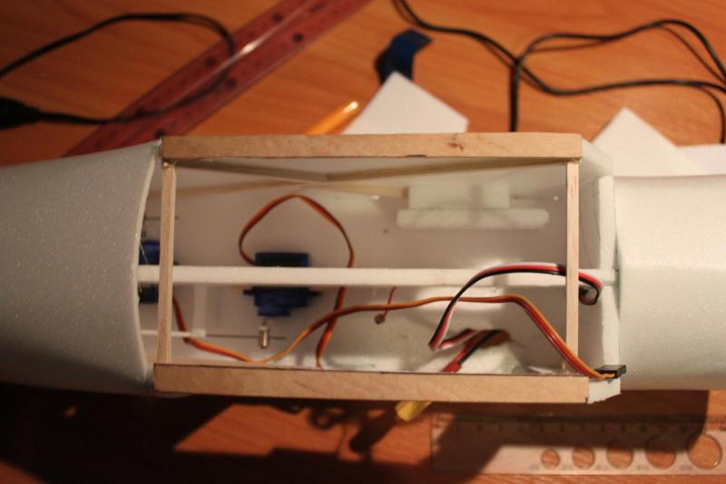

  12. Myślę cały czas. Na podwozie po prostu wkleję na dolną część kadłuba trochę drewna. Co do wzmocnienia pod skrzydła, to myślałem, że już je zrobiłem... jak trzeba, to jeszcze wzmocnię.

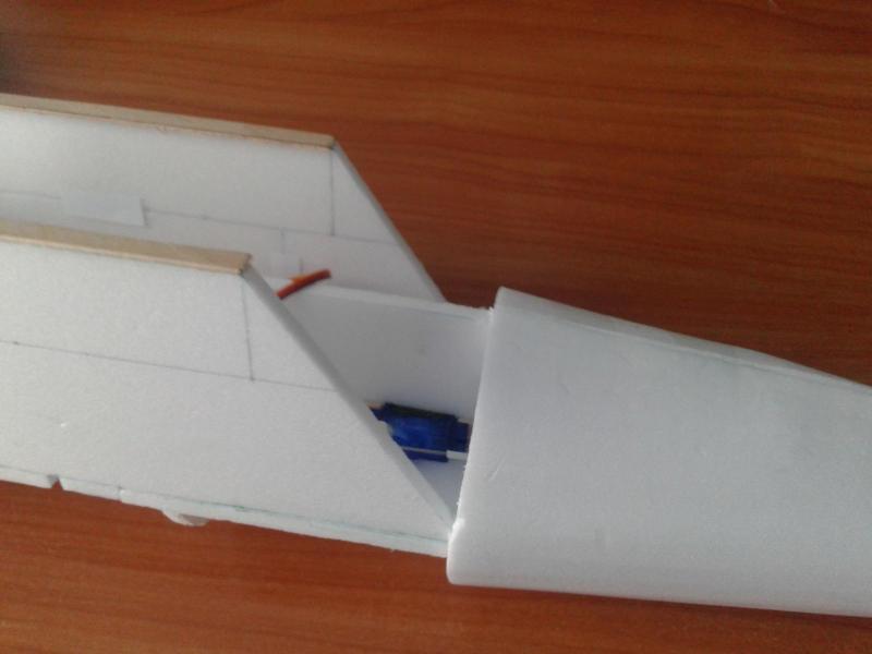

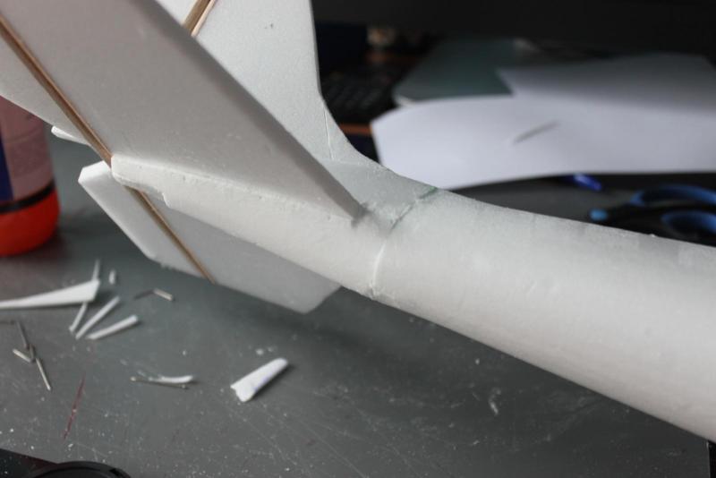

  13. Dziękuję za poradę. Żeby cokolwiek zrobić z tym tyłem, musiałem wzmocnić podpory skrzydeł, bo zaginały się do wewnątrz przy próbie obłożenia ich czymś. Następnie spróbowałem z tym papierem, ale trochę mi nie szło, więc od razu przeszedłem na depron. Tu się bardzo przydały porady Pana Roberta, co do zaginania depronu i chyba mi całkiem wyszło:
  14. Nie mogę się uporać z jednym problemem. Jak przykryć miejsce pomiędzy ogonem, a właściwym kadłubem? Wymierzenie czegoś takiego wydaje mi się niemożliwe.

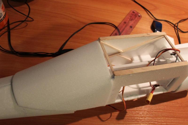

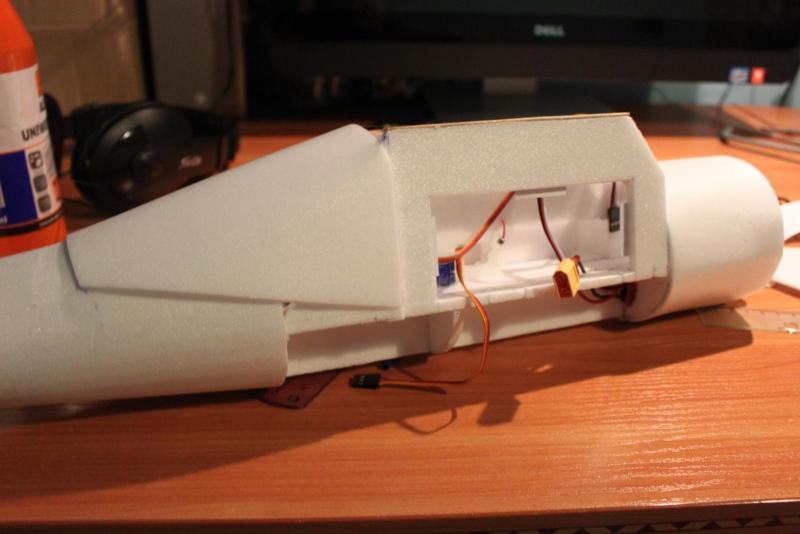

  20. Zacząłem oklejanie. Okleiłem już maskę silnika, ale robię to pierwszy raz, więc nie wyszło najlepiej. Oceńcie, czy powinienem to jakiś zdjąć/zeskrobać i zrobić drugi raz, czy jest w porządku:
