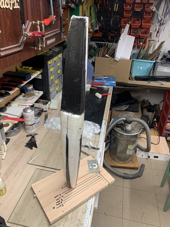

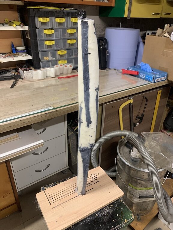

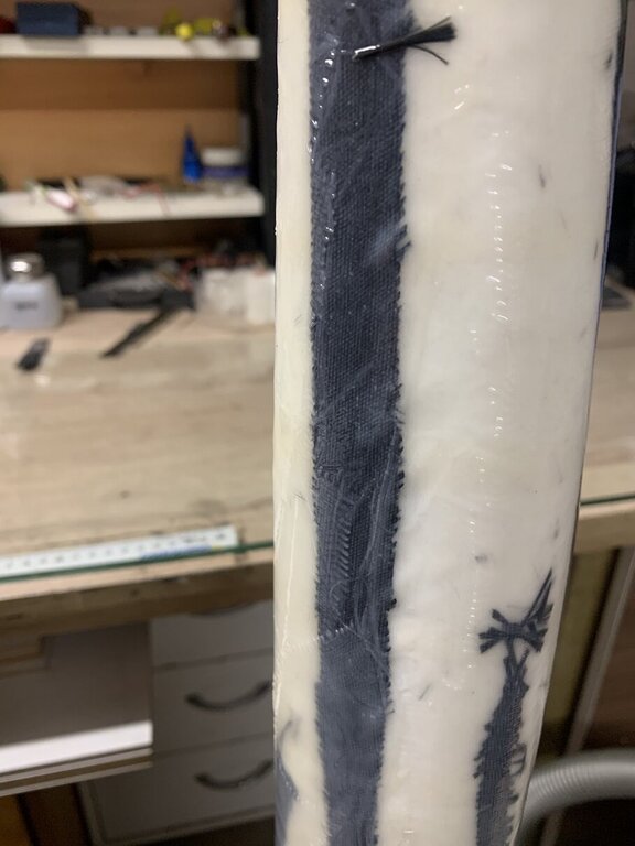

Dziękuje za podpowiedzi, kupię dziś jeszcze grubą tkaninę i dołożę, jako że pierwszy kadłub w tej technice skończę go i oblatam.

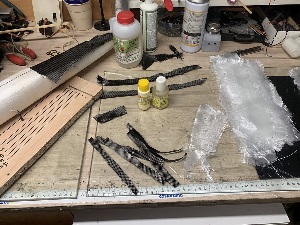

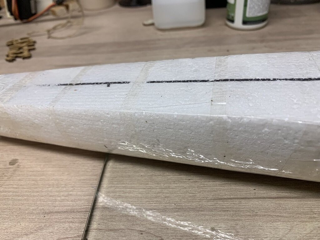

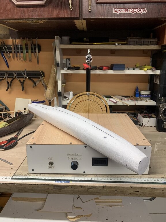

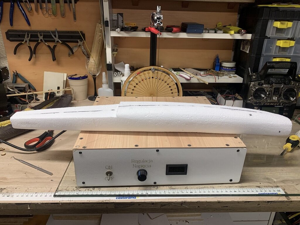

Witajcie po namowie kolegi forumowego Aresa postanowiłem pierwszy raz zrobić laminowany kadłub. Proszę nie linczować jak coś źle robię proszę o podpowiedź co poprawić, a następny będzie już dużo lepszy. Na pierwszy ogień poszła wycinarka do styropianu zrobiłem z tego co było pod ręką działa bez problemu. Później wymyśliłem sobie kształt kadłuba laserem wyciąłem szablony kadłuba, i w styropianie wyszlifowałem styropian, i okleiłem taśmą. Jako rozdzielacza użyłem wosku do samochodu, czy działa nie wiem ale posmarowałem. Przygotowałem matę i resztki węgla, które miałem. Mata 80g nic innego nie posiadałem, epidan 53. Stanowisko do żywicowania. No i się zaczęło, na pierwszy ogień poszły resztki węgla, i na to pierwsza warstwa maty w sumie położyłem 3, i zastanawiam się czy nie za mało, dziś podjadę i kupię w sklepie z lakierami matę grubszą i położę jeszcze 1 warstwę ok 300g i jeszcze jedną 80g co myślicie o tym. Jak na pierwszy raz wydaje się, że wyszło całkiem ok, nakładałem mały kawałkami, zastanawiam się tylko o sztywność czy nie będzie za słabo, proszę o poradę czy dokładać i ile.
Dzięki Panowie z porady, zbieram właśnie graty, znalazłem transformator, regulator do 4000W zbuduję wycinarke na gorący drut, i będe dziś strugać kadłub pochwalę się jak ruszą prace.

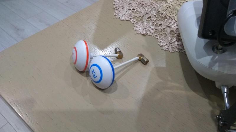

Co udało mi się przetestować, nie mam nikogo kto lata fpv , ale z routera pożyczyłem anteny na testy, co prawda nie testowałem w locie bo ciemno jak wracam z pracy, ale w samym domu mam zasięg przez 2 ściany z supereksa 24, na "fabrycznych" antenach zasięg znikał po wyjściu z pokoju, przetestuję w locie i pomyślimy co dalej.
Tak przetrenowałem wszystkie i objaw jest taki sam, dziś może będę miał antenki na podmianę sprawdzę.
Witam serdecznie okazyjnie kupiłem TS351+RC 805 + anteny koniczynki. Zamontowałem sobie to phantoma 2 oryginalny gimbal h3-3d + gopro 3, wszystko ładnie pięknie tylko zasięg na oko max 50m, przekopałem połowię internetu ale nie znalazłem odpowiedzi dlaczego taki mały zasięg. Chciałem polatać fpv po ogródku i zobaczyć jak to jest czy mi się spodoba zanim poczynię jakieś kroki w tym kierunku. Jakieś podpowiedzi co zrobić, co sprawdzić.

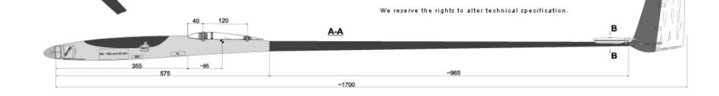

Waga modelu z 2 serwami w skrzydłach 1150g dojdą jeszcze 4 serwa + nowy lakier na skrzydła, i pakiet 3s (2200 i 1500 takie posiadam), 36mm nie ma możliwości upchnąć silnik musiał by być za kabiną. Co do ceny silnika myślę że nie musi być najtańszy lecz wydatek 400zł w ostateczności. Czarna kreska na kadłubie to jest 29mm, praktycznie przy samej kabinie jest 35mm. Model nie ma być akrobatem, ma tylko spokojnie wznieść się w powietrze, po czym silnik zostanie wyłączony i będzie szybował, a czy to będzie 100m w ciągu 10s czy to będzie 20m nie ma to dla mnie znaczenia.
Kadłub 1410cm Rozpiętość 310cm profil MH32 Waga gotowego do lotu nie powinna przekroczyć 1700G ponieważ tyle waży gotowy do lotu Solaris-EV 310cm z wielkim 700W silnikiem
