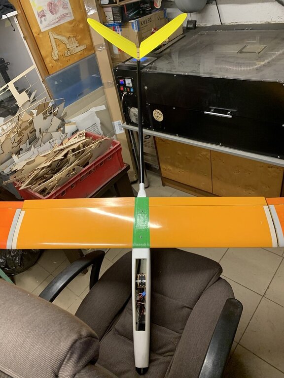

Edytuję post żeby nie zaśmiecać pierwszy model(testowy) jaki powstał, rozpiętość 197cm waga no cóż 629g. Poleciał i to najbardziej cieszy poniżej będę relacjonować budowę nowego modelu. Liczę że przyłączy się sporo osób do dyskusji. Moje założenia model ma latać, ma być mega tani w budowie, z wszystkiego co jest pod ręką, a jak coś mam kupić ma to być tanie, dlaczego mój syn 7 lat lata piankami ale lata samodzielnie nie muszę go pilnować, chce budować i będzie budować, model ma być jak klocki lego ma się składać bez planów z podglądu na zdjęcia. Jak się rozbije nie ma być żalu że wydałem 1000zł tylko że wydałem znacznie mniej. I mają być dostępne części jak coś się uszkodzi wypalamy składamy i w powietrze.

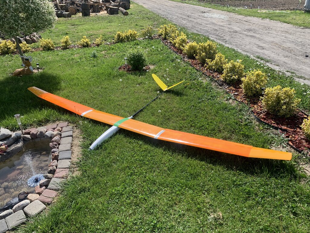

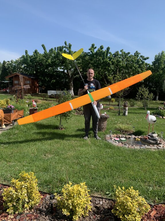

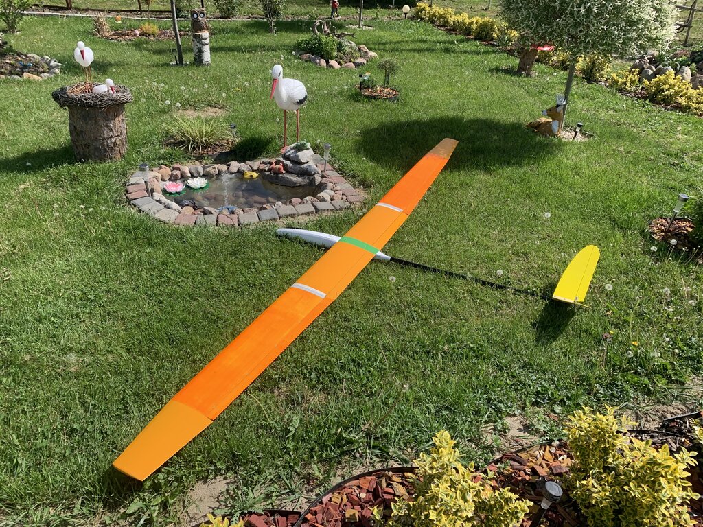

Model coraz bliżej ku końcowi, czekam na bowdeny 1,5m, z czego jestem najbardziej zadowolony zrobiłem przymiarkę i na szybko wyważenie, jak dojdą bowdeny to wyważenie będzie idealne bez dokładania balastu, gdzie przy poprzednim kadłubie było ok 280g, zobaczymy na końcu wagę całości, poczekamy na warunki bo obecnie wieje do 15m/s i ma być tak przez ok 2 tyg. Model poleci, jak poleci i będzie ok to robię model następny cały z węgla łącznie z płatem.
Z barku czasu prace idą powoli do przodu, myślę że jak na pierwszy raz wyszło znakomicie, jutro rurka z wędki i będę rysować usterzenie V i wytnę z balsy 3mm zalaminuje 80g i będzie bajka

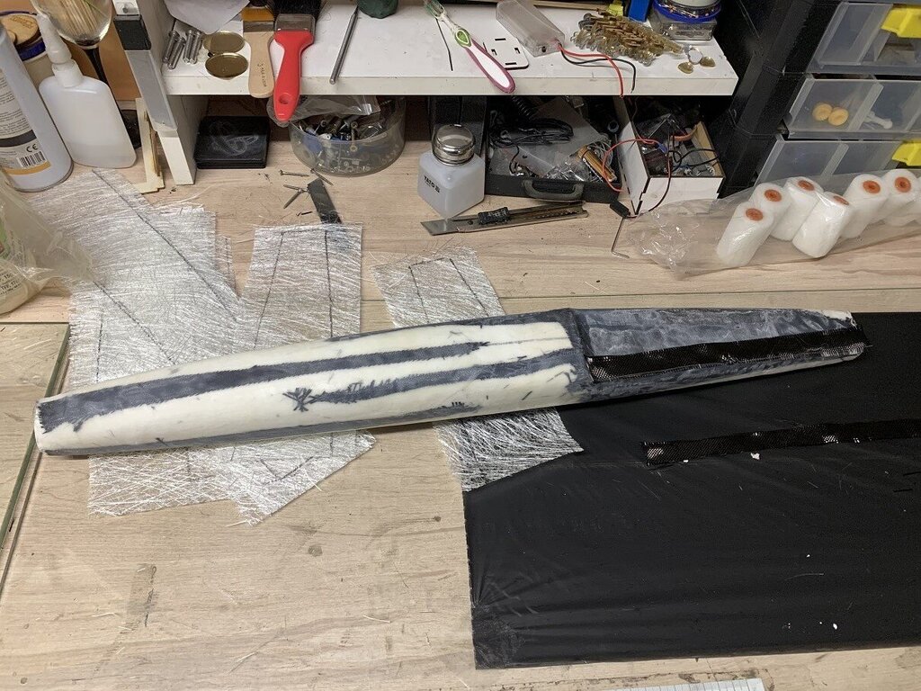

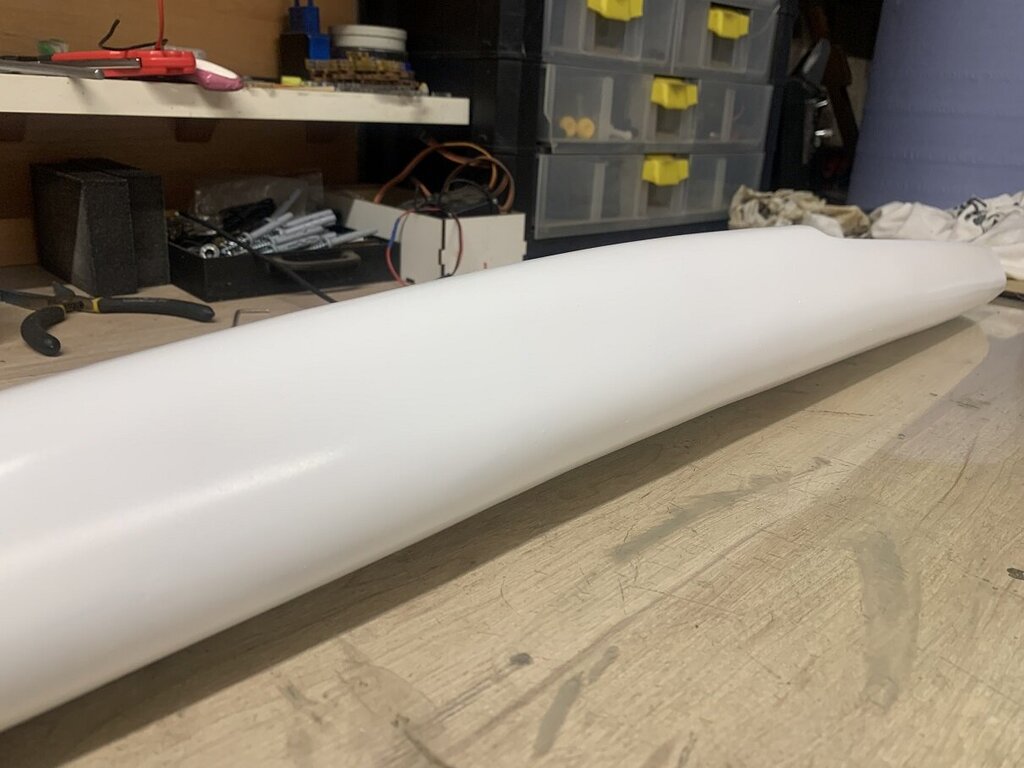

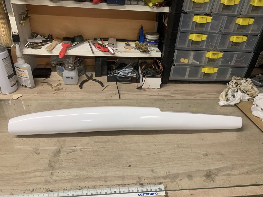

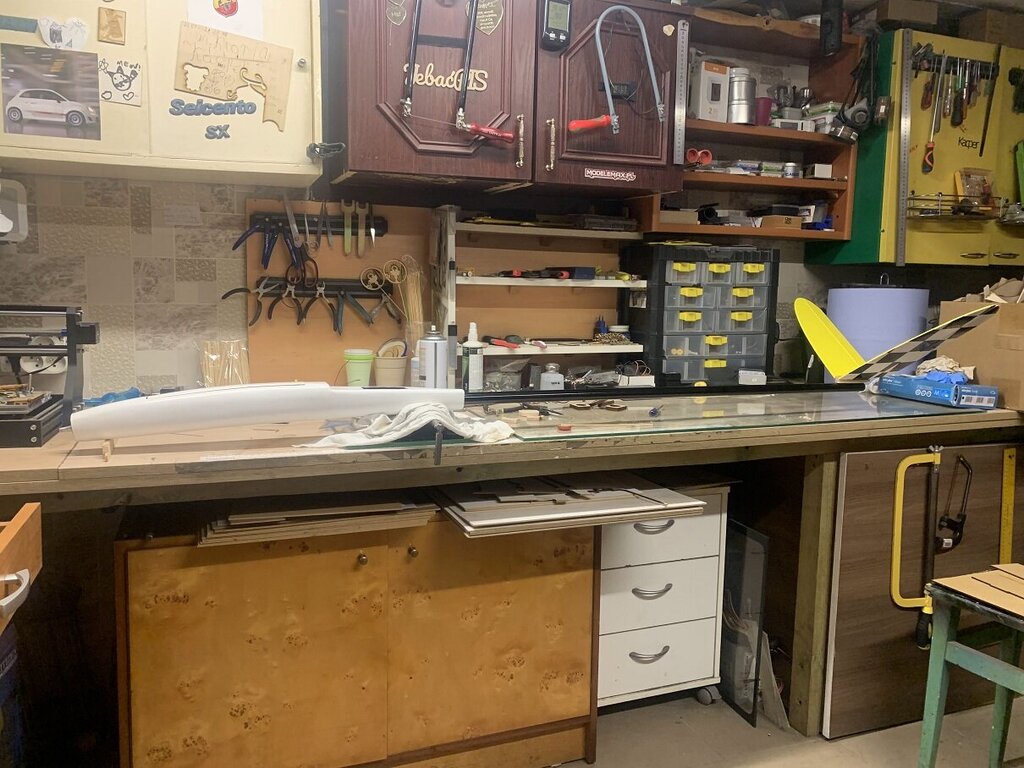

Odważyłem się i bardzo mi się to spodobało, obecnie przeszlifowałem cały kadłub nawet jest równo po rozmowie z lokalnym doświadczonym modelarzem kupiłem matę szklana 150g, położę jeszcze jedną warstwę i na to wykończeniową 80g, w niedziele będę szlifować i nałożę szpachle myślę, że będzie ok pierwsze koty za płoty, poskładam i oblatam zobaczymy jaki będzie tego efekt. Następy kadłub będzie lepszy już jestem na etapie kompletowania części do wycinarki cnc na gorący drut, po zbudowaniu drukarki 3D i plotero laserowego Co2 zostało mi sporo części więc ploter się przyda problemu z rysowaniem nie mam więc kadłuby i skrzydełka będą się wycinać i będziemy testować.
Dziękuje za podpowiedzi, kupię dziś jeszcze grubą tkaninę i dołożę, jako że pierwszy kadłub w tej technice skończę go i oblatam.
