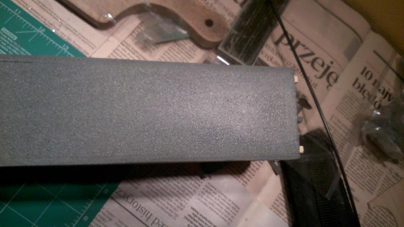

Trochę czasu nie pisałem a w tym czasie kadłub totka został sklejony do końca, oklejony papierem śniadaniowym i pomalowany farbami lateksowymi, odpowiednio rozcieńczonymi. W statecznika pionowym została obustronnie wklejona taśma led biała, zostało jeszcze pomalowanie owiewki silnika oraz steru wysokości, poniżej parę fotek:

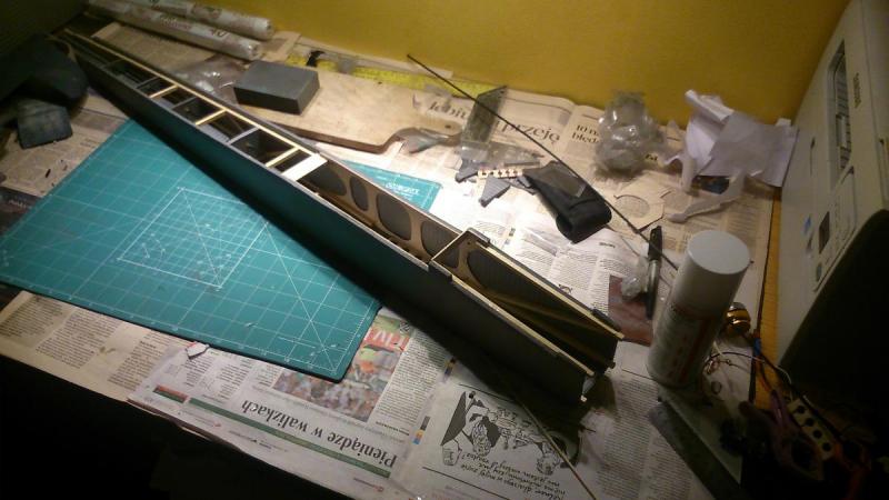

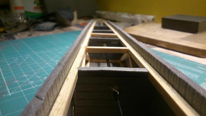

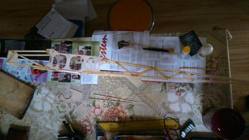

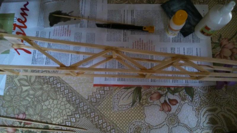

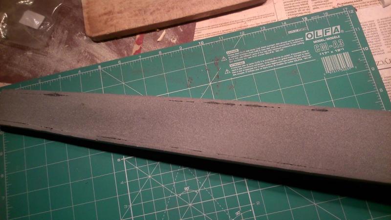

Zielone paskudztwo zamienione na... szare paskudztwo, ale to chyba to samo, zresztą kolega robertus chyba w tym rzeźbi więc będzie dobrze Budowa powoli turla się do przodu, parę fotek: Wklejona część poszycia z której jestem zadowolony: A tutaj już trochę mniej: Wklejony pancerzyk od bowdena Pytanie o sposób demontowania statecznika poziomego przy założeniu, że statecznik pionowy jest zamontowany tak jak w planach, mam już pewien pomysł, ale na razie nie chce zdradzać, być może ktoś wpadnie na lepszy.

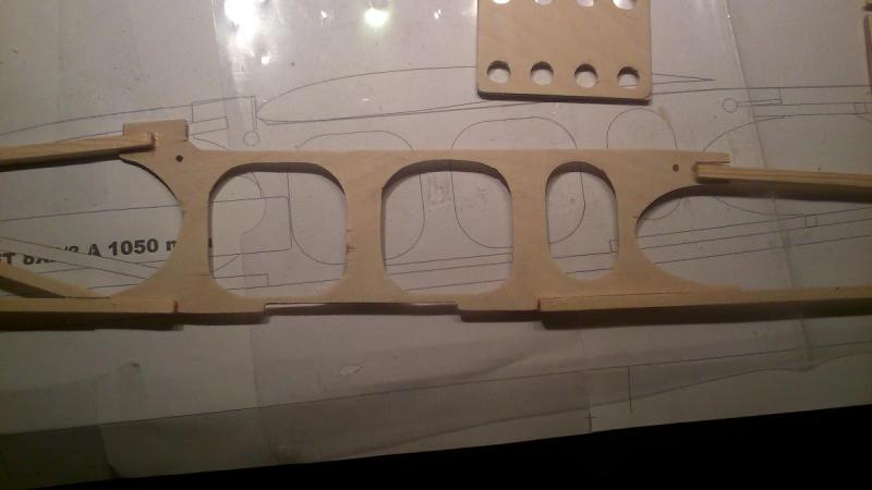

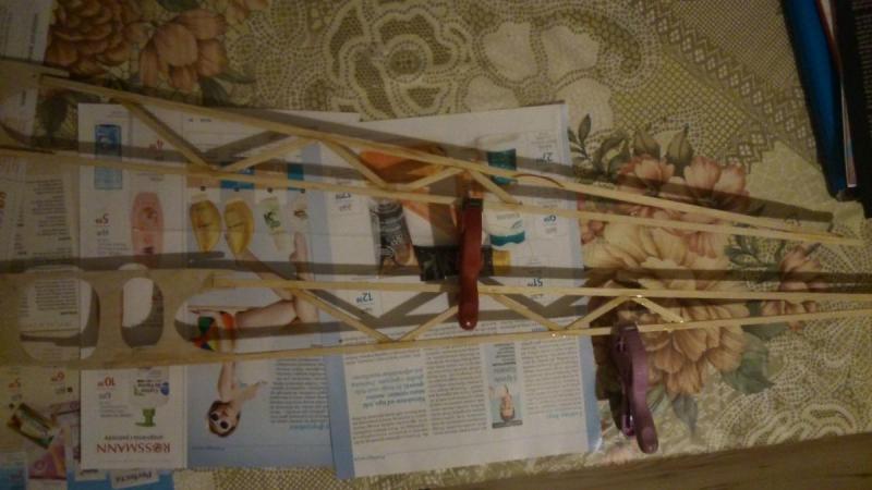

Rzeźbienia ciąg dalszy: To efekty prac dnia wczorajszego: A to już efekty z dzisiaj czyli z 2D robi się 3D: Niestety połączenia po sklejeniu CA klejone epidianem nie mam żywicy 5 ani 30minutoweji,a na razie cashu nie ma

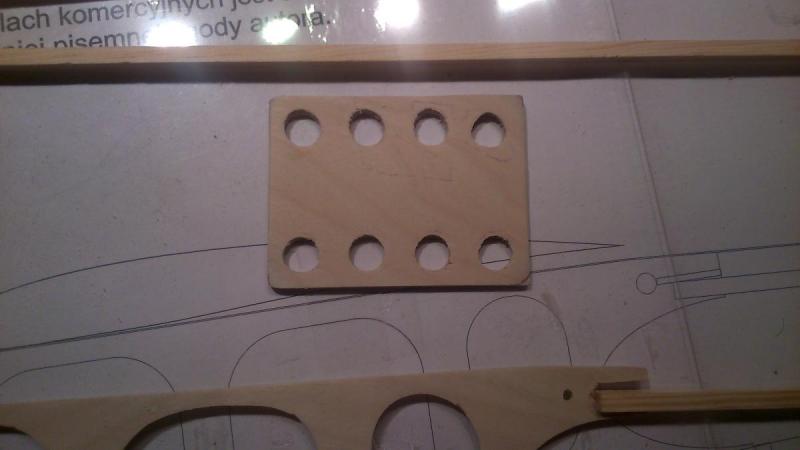

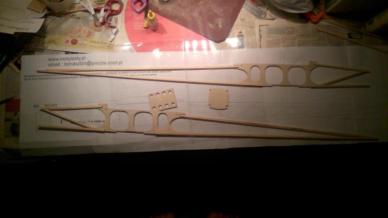

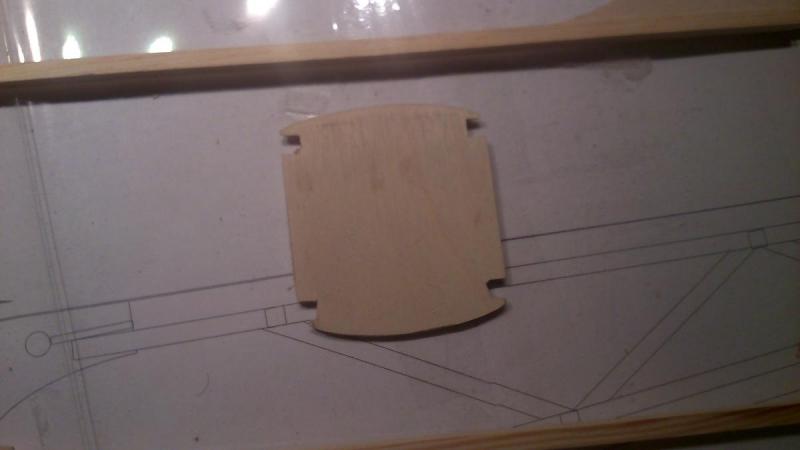

Miały być wczoraj są dzisiaj. Zdjęcia: Jakość taka sobie, robione telefonem, na nic innego w najbliższym czasie nie ma co liczyć. Przypomniałem sobie dlaczego nie znoszę ręcznego wycinania w sklejce . Z jakością tej wycinki tak sobie mam nadzieję, że najtrudniejsze już za mną . Wznios doczytałem po 3 stopnie na stronę. Ponawiam kilka pytań początkującego: 1. Jak w depronowcach łączycie skrzydła ze wzniosem? Czy może lepiej dać tylko uszy, a reszta na 0 stopni? 2. Jak zrobić odkręcany statecznik poziomy? Statecznik poziomy przykręcany do kadłuba na 2 śruby nylonowe powiedzmy fi3, a co ze statecznikiem pionowym? Przesunąć go do przodu (wg mnie brzydko to wygląda)? Czy może bawić się w jakieś połączenie na magnesy? Edit: 3. Co sądzicie o odbiornikach orange do spektruma?
