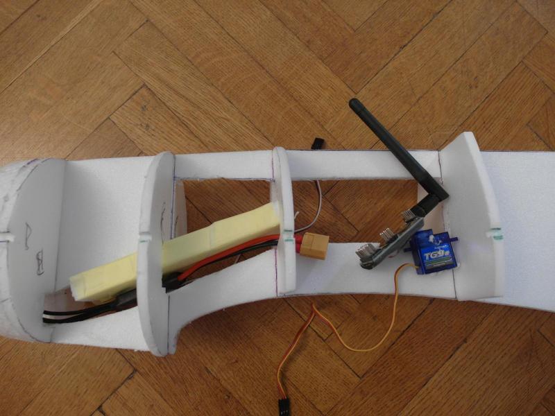

Dziękuję za rady i dobre słowo. Lotki faktycznie będą mniejsze, wymiary ustalę później. Nie sądzę jednak, żeby przeszkadzały w stabilnym locie - dopóki nimi nie będę ruszał, będzie ok, a oczywista jest konieczność ustawienia maksymalnych wychyłów i expo. Zbadałem kadłub organoleptycznie i dodatkowej pary listw nie będzie, jest już naprawdę sztywny. Dorobię tylko to wzmocnienie na ogonie. Obiecywałem zdjęcia skrzydeł, ale modelarnia jest cały czas zamknięta Pogrzebałem przy chłodzeniu silnika i regulatora (trochę widać na poprzednim zdjęciu), ale skończę to dopiero robiąc maskę silnika. Maskę silnika zrobię, jak okleję kadłub. Okleję kadłub, jak wsadzę tam bebechy. Czyli póki co nie za bardzo mam co robić, a zamówienia nie chcę składać bez żadnego komentarza. Jeśli uważają Panowie, że sugerowane przeze mnie wyposażenie jest ok, proszę, też to napiszcie. Będę wdzięczny, przyspieszy to prace nad modelem, a przecież do wakacji muszę skończyć . -

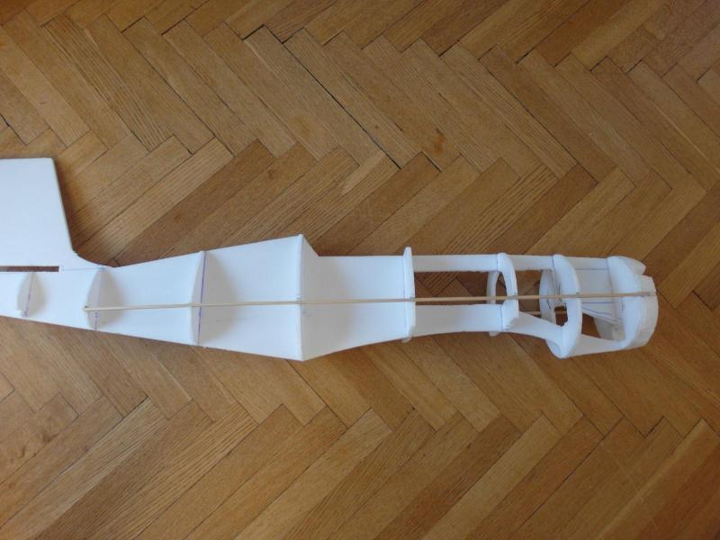

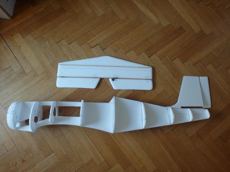

Dobra, konkrety Wysokość widać na zdjęciach, lotki zrobię 25cmx5cm każda, czyli razem 2,5dm2. Usztywniłem kadłub dwoma sosnowymi listwami 5x3, muszę jeszcze takie pociągnąć tylko na ogonie, żeby nie kręcił statecznikami w locie. Dochodzę powoli do momentu, w którym do dalszych prac potrzeba wyposażenia, więc jeśli ktoś ma jakieś wątpliwości/sugestie co do zaproponowanego przeze mnie, to będę wdzięczny. -

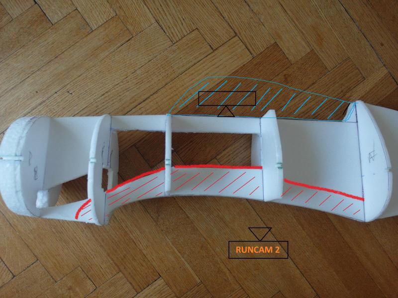

Witam wszystkich. Mam zamiar zbudować depronowy dolnopłat o rozpiętości ~130cm (nieuwzględniony wznios i końcówki skrzydeł), a długości 90cm. Chciałbym, żeby latał jak trener/myśliwiec z drugiej wojny światowej, ale nie jak esa - bardziej makietowo. Samolot ma mieć składane podwozie, klapy, oświetlenie i możliwość przenoszenia kamery. Pokryciem będzie chyba eze-kote. Póki co zrobiłem to co na zdjęciach i zacząłem skrzydła (zdjęcia w przyszłą środę, bo są na modelarni). Planuję takie wyposażenie, przy czym prosiłbym tu o pomoc, zwłaszcza w doborze odpowiednich serw: silnik i regulator:taki ster kierunku:zwykłe 9 gramowe serwo od kombata, będę używał go głównie do kołowania i robienia lekkich kółek przy filmowaniu lotki (po 1 na każdą) i klapy(1 na obie):takie wysokość:1 takie lub 1 to, co w lotkach - druga opcja bezpieczniejsza i zyskuję jakąś tam kompatybilność - mogę kupić np. 2 takie same zapasowe serwa, a nie różne rodzaje pakiet: taki podwozie: 2x takie kamera: runcam 2, kiedyś może dorobi się podgląd na żywo i będę się uczył fpv. oświetlenie: chcę pogadać z p. Andrzejem, autorem tego tematu, bo sprawa chyba ciągle jest żywa. Planuję zrobić końcówki skrzydeł, górę statecznika pionowego, stroboskop na dole i światła lądowania. Trudno oszacować mi wagę, podane wyżej wyposażenie + odbiornik waży ok.500g, więc pokrywając eze-kote chyba zmieszczę się w kilogramie. Obiecane zdjęcia: całość, oczywiście wszystko jeszcze do oszlifowania. Planowane rozmieszczenie wyposażenia, czyli atrapa pakietu, jakiś inny regulator i pokazane oddalenie odbiornika i serw - te dwa ostatnie będą przymocowane do półki , oczywiście w trochę innych pozycjach i antena będzie wyprowadzona przez wręgę w stronę ogona przepraszam za jakośc, rysowane w paincie. Czerwone to sklejka 1,5mm którą chcę w tych miejscach przykleić z obu stron, oprócz tego zaznaczone miejsca, w których chcę mocować kamerę. Te rowki we wręgach to miejsce na sosnową podłużnicę 5x3 (na których opierać się będzie też półka na wyposażenie), biegnącą do 3 od ogona wręgi. Dla reszty kadłuba dorobię inną, na 1 zdjęciu widać, że dalej nie da się pociągnąć. Na razie to tyle. Chciałbym, żeby wyszło z tego do wakacji coś fajnego i liczę na pomoc innych forumowiczów
