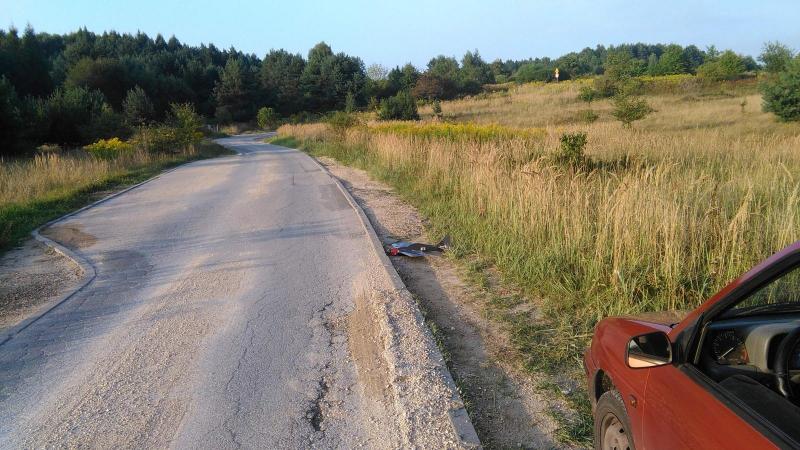

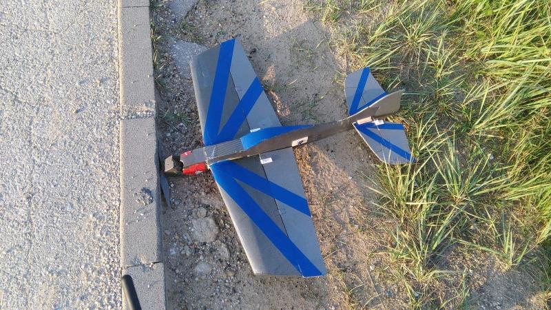

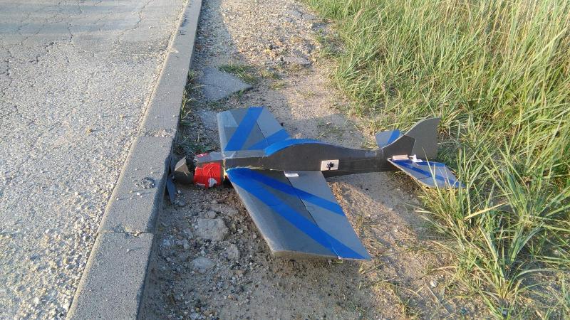

  24. Witam, dzisiaj mój "lokalizator kretów" zawiódł i znalazł go w krawężniku.... A tak serio to chciałem jeszcze na drugą stronę ulicy dolecieć, no cóż nowy dziób się już klei. Chyba już trzeci raz nowy dziób mu doklejam
