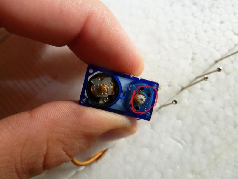

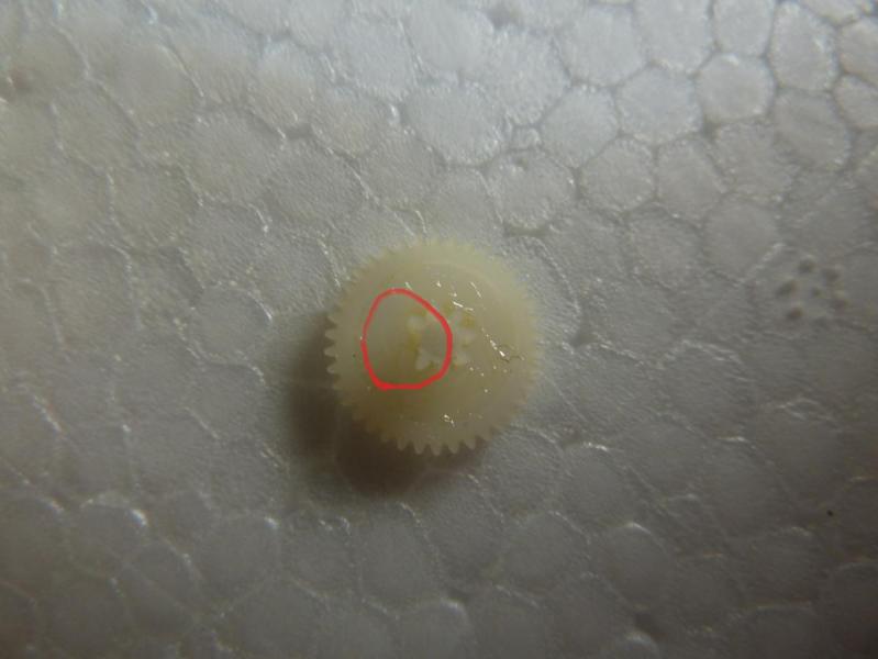

  5. Athen
    Serwo - problemy
    Witam! Mam spory problem z jednym z serwów (tak się to pisze?). Otuż tak, po jednym z twardszych lądowań zauważyłem że coś mi jedna lotka nie działa jak trzeba. Po głębszym zbadaniu wyszło że jeden ząb jest ułamany - zdjęcie 1. Zębatka była najmniejszym problemem aż do czasu. Po złożeniu serwa spowrotem do kupy i podłączeniu zasilania coś zaczęło w nim brzęczeć. Po ponownym rozłożeniu go na czynniki pierwsze wyszło że silniczek - zdjęcie 2 - cały czas się obraca i to z nie małą prędkością. Wydaje mi się że obraca się zgodnie z ruchem zegara - ustawienie jak na zdjęciu. Teraz moje pytania: Od czego ulicha to się stało? Czy to jest do wymiany i nic się z tym nie zrobi? Czy przy wymianie serwa pod skrzydłami musza być identyczne? Jakie serwa pod skrzydła do modelu pioneer 1400? pozdrawiam Athen
