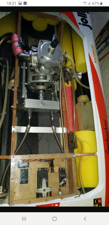

Przemek1979 odpowiedział(a) na Przemek1979 temat w Statki , okręty, okręty podwodne , żaglowce
Troszke łódki od środka -
