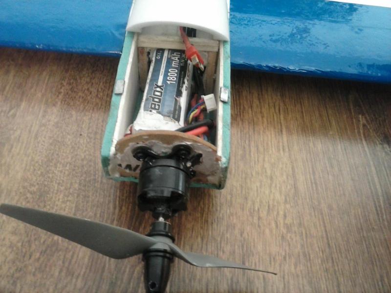

DZIĘKI Jeśli chodzi o przepychanie wału to tak samo miałem wielki problem i takie same obawy Ja użyłem młotka I imadła -
Extra 330 relacja z budowy
o.patrykmodelarz odpowiedział(a) na o.patrykmodelarz temat w Parkflyer, slowflyer,shockflyer
Ja najpierw zdjąłem zawleczkę (tam gdzie się przykręca silnik) Z drugiej strony odkręciłem śrubki ( są po bokach na samej górze tej okrywy co się kręci razem z wałem ) Potem wbiłem wał aby wystawał z drugiej strony i zamontowałem zawleczkę i przykręciłem śrubki (żeby odkręcić śrubki potrzebujesz śrubokręta w kształcie kwiatka/gwiazdki (nie imbus) Pozdrawiam O.P PS nie zgub zawleczki bo się wał z pokrywką bezie sam wyciągał -
Ciężko mi powiedzieć bo nie latałem dłużej niż po 10 minut ale po locie i tak miała jesczę dużo mocy myślę ze tak ok 15 minut to spokojnie można było by wylatać W pionier 1400 ( nie wiem jak odmienić ) rekord to 75 min ale było to raz bo ciężko latać nom stop przez ponad godzinę (nawet na leżaku) Jeśli chodzi o silnik to jest redox 1000/1400 z zmienioną stroną wału, z porównaniem np do silnika oryginalnego od pioniera to zżera dużo mniej prądu (silnikiem z Pioneera dało się latać na tej samej baterii max 20 min ps w pionierze jak i w akrobatce latałem na tym samym śmigle ( apc 6x5,5) Pozdrawiam O.P -

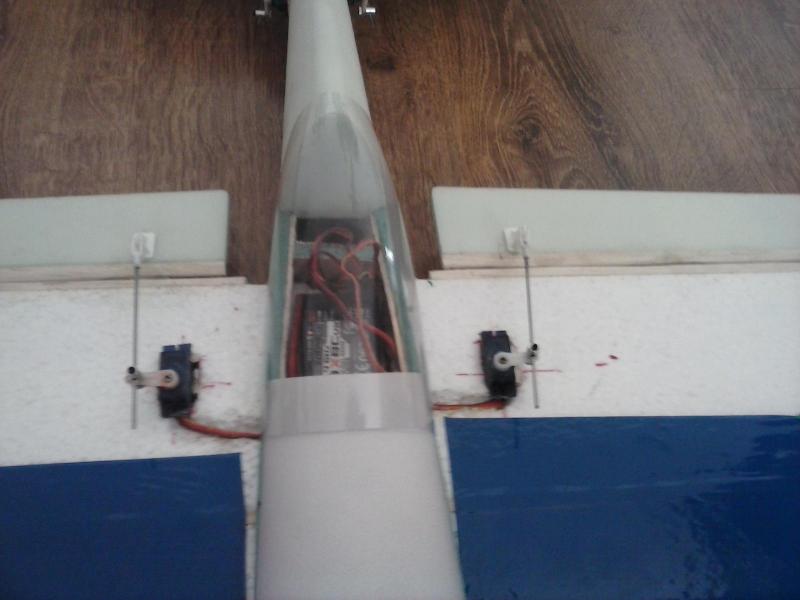

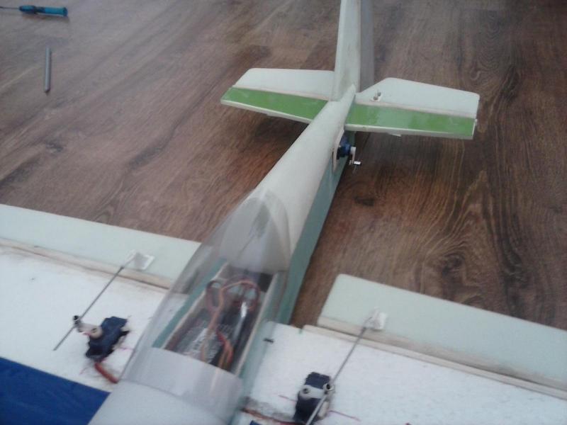

WITAM wrzucam film z oblotu Jedna uwaga do niego jest BARDZO delikatny każde muśnięcie mocniejsze kratówka już są ślady nie mówiąc o twardych lądowaniach Np.dzisiaj znowu potrzaskałem kadłub I mam Pytanie Jak rozwalę go do końca to kupił bym nowego ale myślę aby wzmocnić szkłem natarcie skrzydła i ustrzeżenia a węglem kadłub i całego obkleić folią ma to sens? Bo ciężko uczyć się nim akrobacji Pozdrawiam -

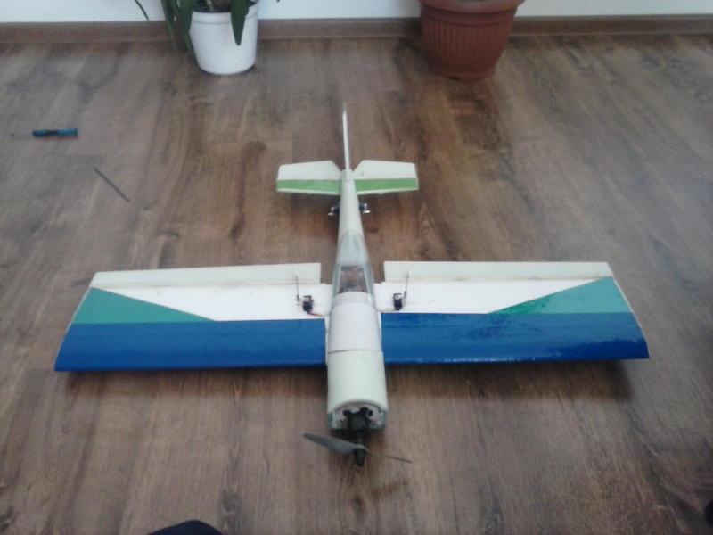

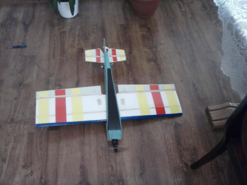

Tak model wygląda Film z oblotu już montuję Jestem z niego bardzo zadowolony jest szybki na śmigle 6x5,5 i mam ustawione minimalne ustawienia a jest czuły na każdy ruch I to mi się marzyłó, jest ona super -

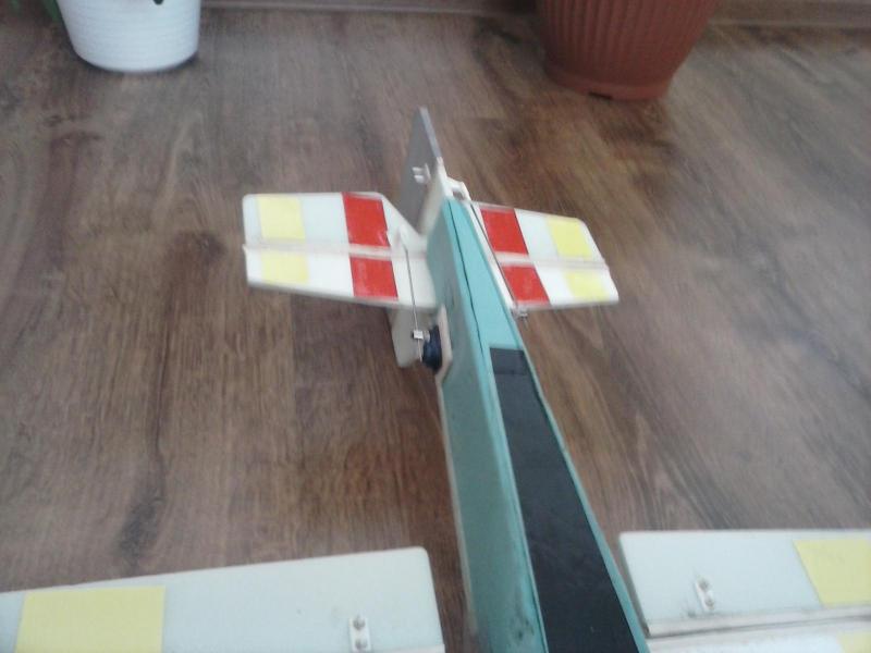

Model Skończony jutro wrzucę zdjęcia Przy dzisiejszym oblocie potrzaskałem trochę przód. Przed lotem sprawdzałem czy w dobrą stronę się wychylają stery ale przegapiłem ster wysokości .... dalej chyba nie muszę mówić -

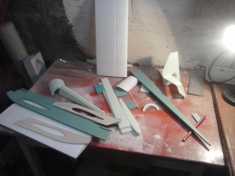

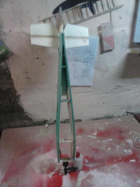

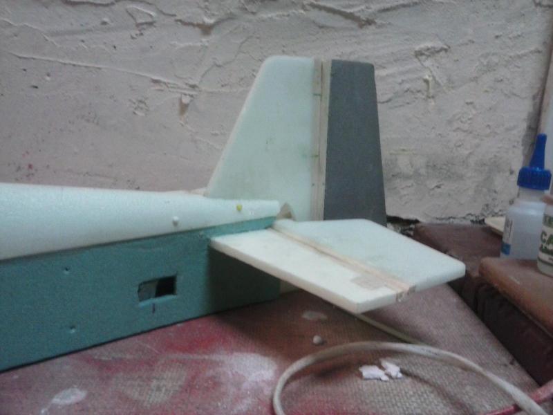

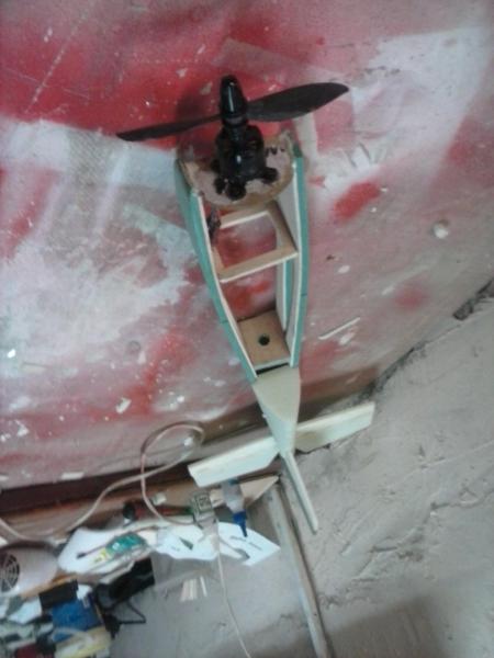

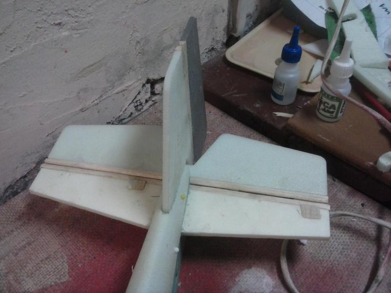

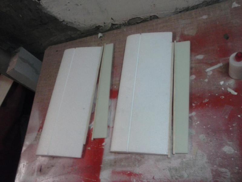

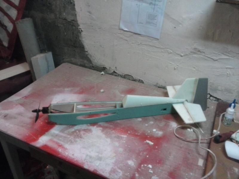

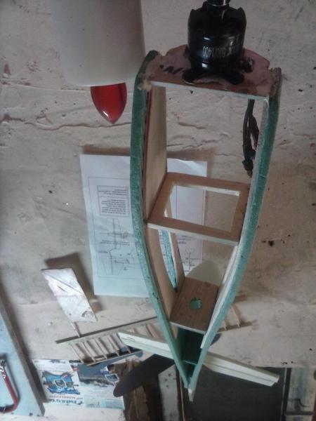

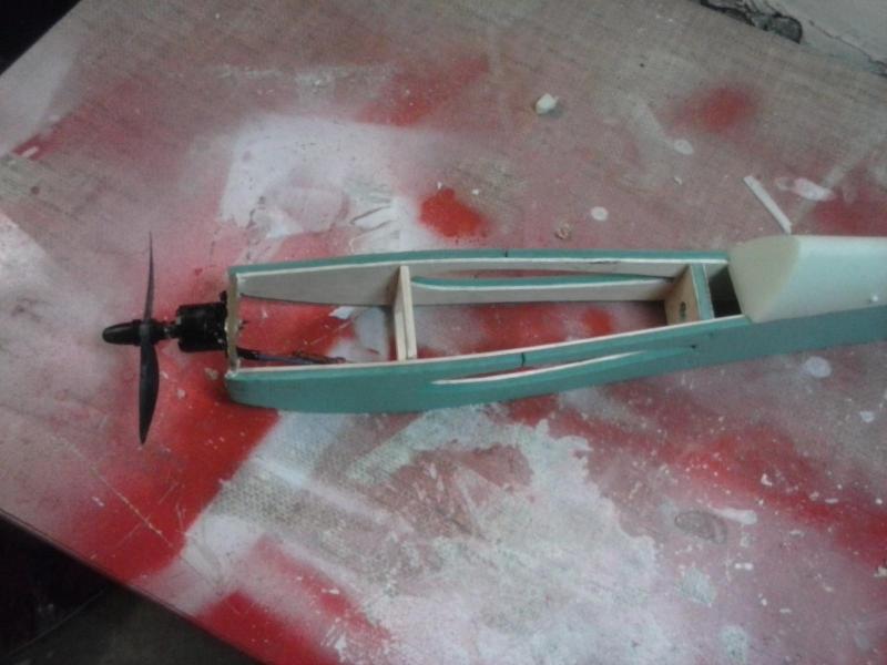

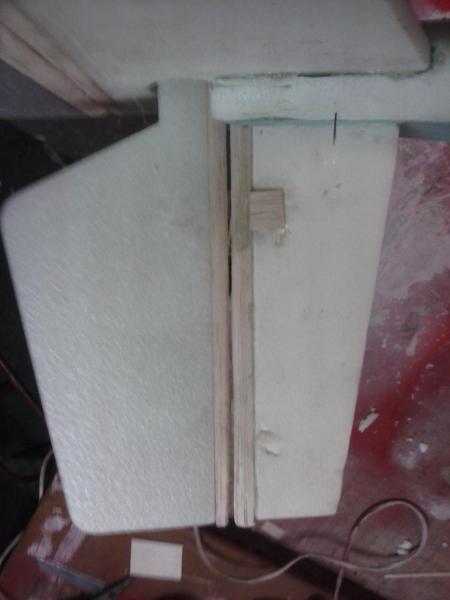

Witam Kupiłem model cnc, będę tutaj zamieszczał relacje z budowy Budowę zacząłem w środę Jeśli robię coś źle lub niedokładnie nie estetycznie bardzo proszę zwróćcie uwagę (dopiero się uczę) Mam wielki problem z zawiasami, jak przejdę przez balsę to strzępi mi piankę i jak dam klej to nie zdążę wsunąć do końca zawias bo się od razu przykleja Poniżej zamieszczam zdjęcia
