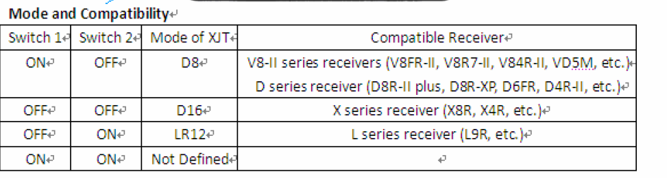

  3. Dopóki odbiornik nie otrzyma danych z nadajnika na konkretne wyjście to na wyjściu nie ma sygnału. Serwa nie ustawiają się w żadnej pozycji. Sprawdziłem u siebie, zbindowałem na kanały 9-16 i dopóki w mikserze nie ustawiłem źródła sygnału, to na tych wyjściach nie ma żadnego przebiegu - serwo jest "luźne". Spróbuj ustawić coś na każdym kanale, zobaczysz czy ruszy. Może któryś z DIP switchów na XJT niedomaga i nie masz ustawionego prawidłowego trybu, ale skoro na SBUS masz prawidłowe stany kanałów to też dziwne 😕 Najlepiej sprawdzić u kogoś z innym radiem, gdzie taki moduł działa. Wykluczyłbyś problem z konfirguracją ramki. Zmiana parametrów ramki nie wymaga ponownego bindowania.
  4. Sprawdziłbym najpierw poprawność parametrów bindowania i ramki. Czy wygląda to tak jak w załaczniku? Ja w tej kombinacji używam firmware: FW-X6R-X8R-v2.1.0 dla odbiornika i FW-XJT-v2.1.0 dla modułu nadawczego. Na SBUS pojawiają się wszystkie kanały, a mapowanie wyjść PWM zależy od parametrów przy bindowaniu.
