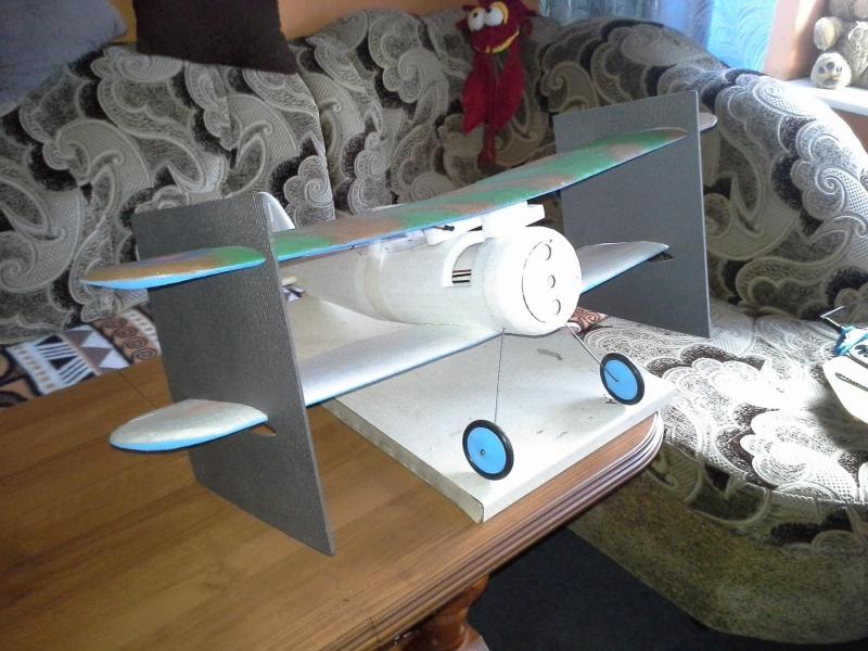

Dawno mnie niebylo a model mial troszke przygod. Oto kilka fotek, przed naprawa i po szybkiej naprawie.

Prac ciag dalszy, wegle w skrzydla powklejane, teraz poraz wzmocnic lotki. Na zdjeciu widac roznice miedzy platem gornym a dolnym, w gornym wegle sa owiele ladniej ukryte. Powoli nabywam umiejetnosci pracy z CA i Soudalem. Mysle ze miejsce laczenia dwoch polowek plata jest dosc wzmocnione. Od gory jest jeden wegiel przez cala dlugosc i od spodu 2 dlugie i jeden kawalek dodatkowo w miejscu laczenia. -

Ciete bylo po linijce metalowej, moze to byc efekt po wepchnieciu preta w szczeline. Jak postawilem skrzydlo na krawedzi natarcia to jest rowne i po przylozeniu linijki na skrzydlo tez wszystko jest rowne niema wybrzuszen. Gdzieniegdzie klej zlapal za szybko i sie szczelina nie domknela. To drugi model w ktory wklejam wegle. Staram sie to robic powoli i dokladnie, alw jak to klej raz lapie szybciej raz wolniej. -

Troszke pomeczylem dzis skrzydla, mysle ze taki profil na koncowkach jest ok. Od spodu troszke bardziej sa sciete jak na rysunku. A moze ktos wie jaki kat wzniosu maja miec skrzydla. Wklejajac klin wziolem juz sobie do serca rady co do soudala i jest owiele lepiej -
