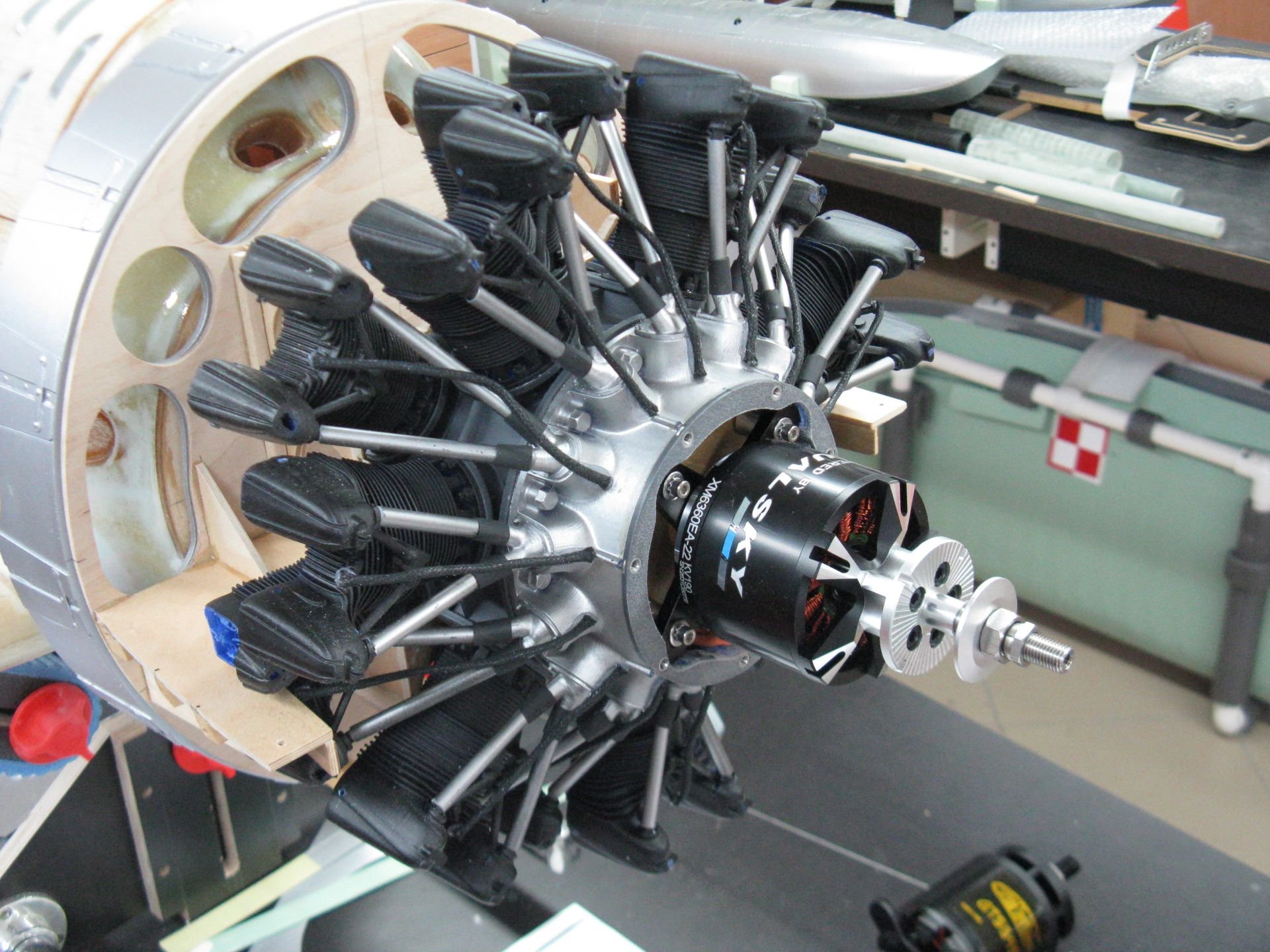

  11. kesto
    IAR-80A skala 1:4,37
    Przymiarka nowego silnika. Na razie wszystko pasuje.

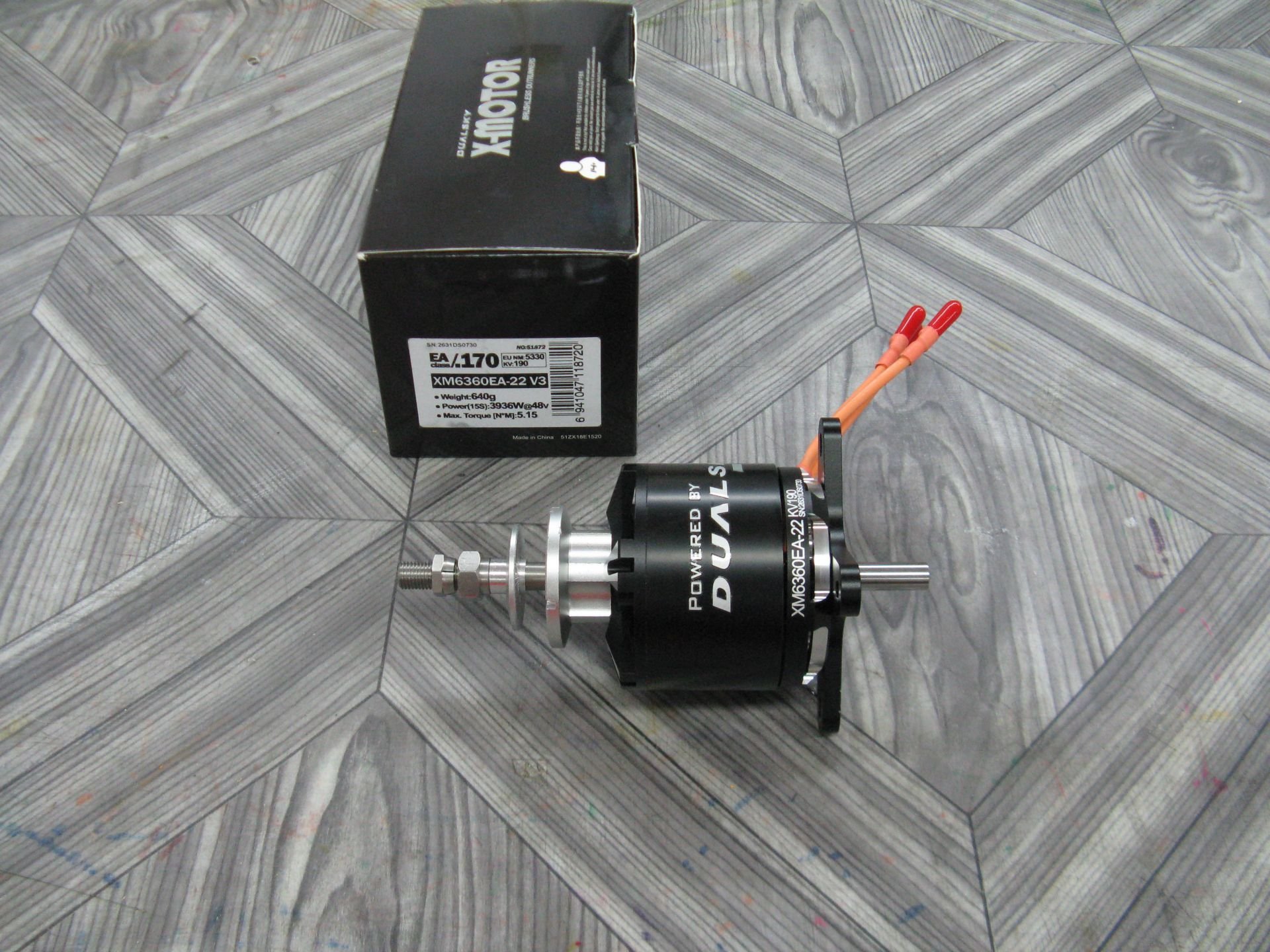

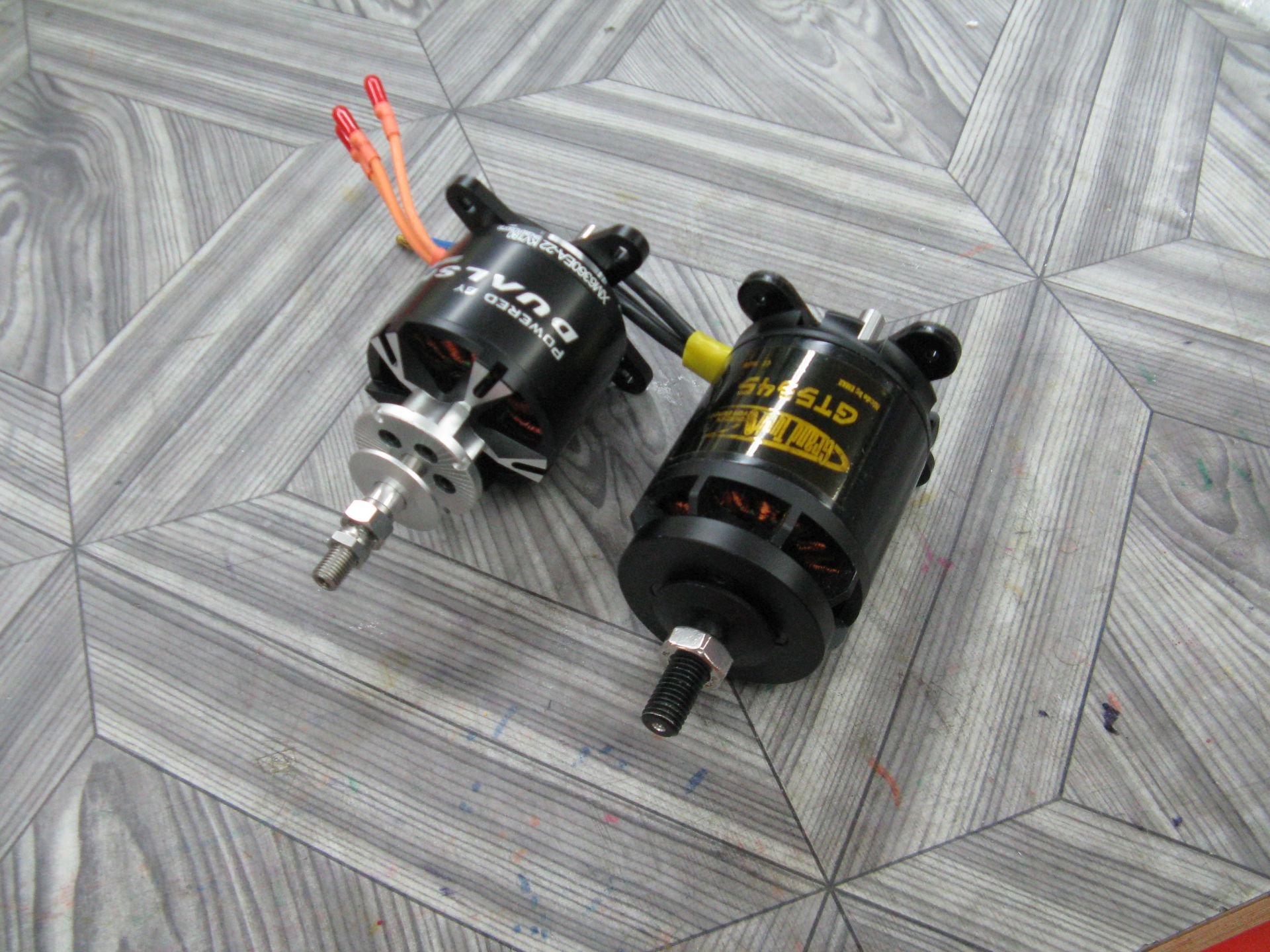

  13. kesto
    Zmieniam silnik z E-maxa na Dualsky. Lżejszy , większa moc i kulturalniej wykonany.
