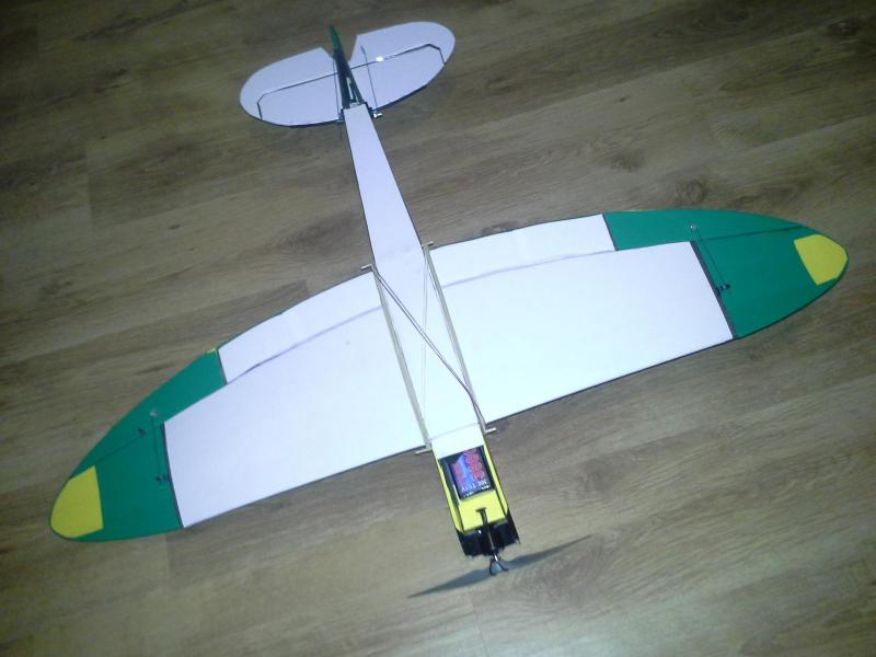

Spitfire - depron (na podstawie planów z flitetest)

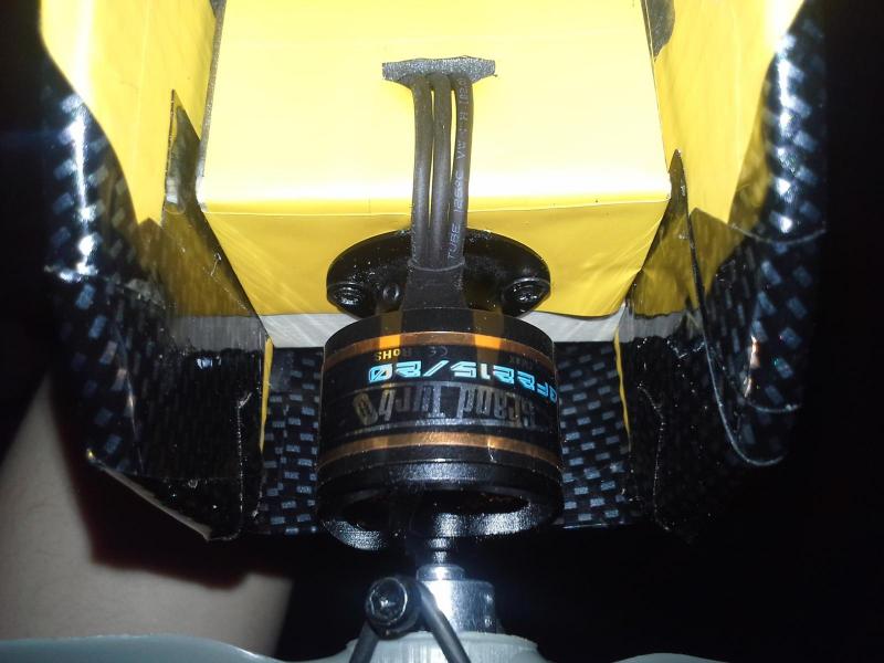

Latalem nim kilka razy, ale zachowuje sie jakby mial malo mocy, taki zamulony. Pierwszy lot zrobil kolega aby sprawdzic czy lata i wytrymowac. Potem ja lecialem i w pewnym momecie silnik zawisl na kablu ale posadzilem go delikatnie na trawie. Wkrecilem nowa srubke podociagalem i w trakcie lotu bylem nisko chcialem go wyciagnac braklo mocy przekrecilem sie na plecy i lecac rownolegle do ziemi chcialem go wyciagnac wyzej i dalem gaz i wtedy ucieklo smiglo i walnolem.Narazie model czeka na podlejenie. Silnik jest prosty i caly. Mam nowe srubki. Silnik wchodzi na obroty juz na drugim zabku aparatury. Lata wolno i jakos slaby jest. Smiglo chyba nie jest problemem? -

gf2215/20 Emax . Smiglo ucieklo prawdopodobnie bo przecielo gumke, w domu je ogladalem i ma chyba za ostre krawedzie. Musie nastepnym razem je ladnie podszlifowac i moze ten nr sie nie powturzy. Niby zalecaja 10.5 ale ktos mi powiedzial aby uzyl 9.4 bo powinno byc dobre. -

Dzis oblatalem model, oczywiscie z malymi przygodami. W pewnym momencie odpadl silnik ale udalo sie wyladowac (odkrecila sie srubka mocujaca do loza, zawisl na kablach) , ale mialem wrazenie ze brakuje mu mocy. Czy problemem moze byc smiglo 9.4 APC. W pewnym momecie chcialem dac gaz a byl na plecach i nagle smiglo wystrzelilo jak z procy i model walnol o ziemie i wymaga naprawy. Ale powroci do latania. -

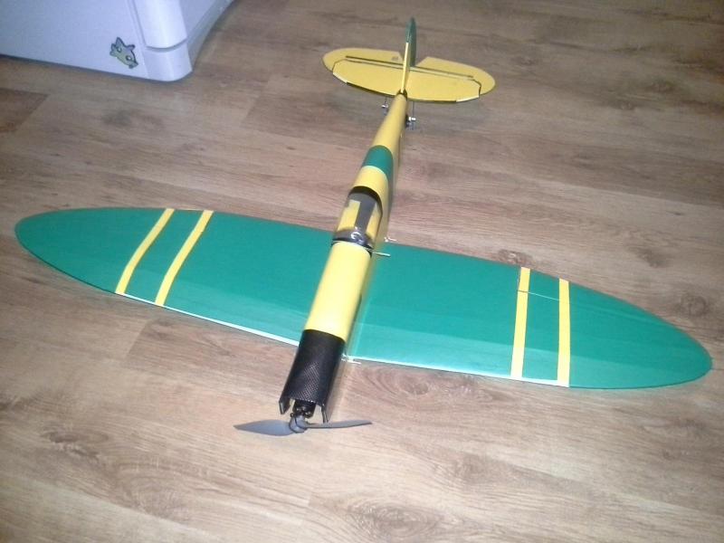

To tylko na zdjeciu, sprawdzalem czy mechanizmy dzialaja. Sam pakiet to 220g , az tak nie oszalalem. Zagladalem za jakims 3s 1800, moge go ladowac jak bedze latal Fun Cub-em. no i tylko regulator jeszcze bo ten co mam to ciezki i dozy bo ICE 60A -

Ukonczony jeszcze cza oblatac. Narazie brak pakietu i regulatora. Jak nie wytrzymam ciekawosci to zaladuje mu cegle z FunCub-a i sprawdze czy lata. -

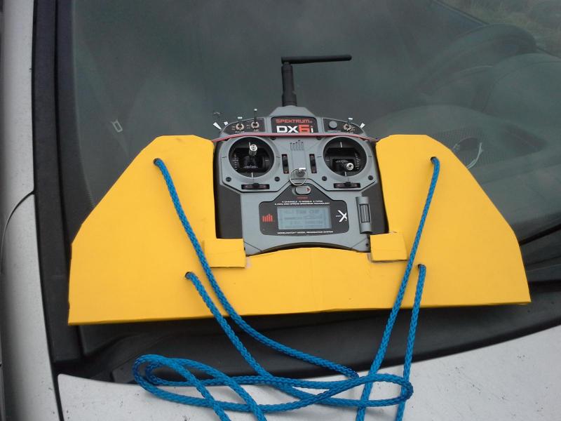

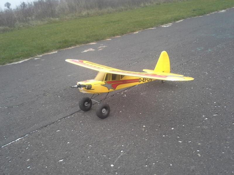

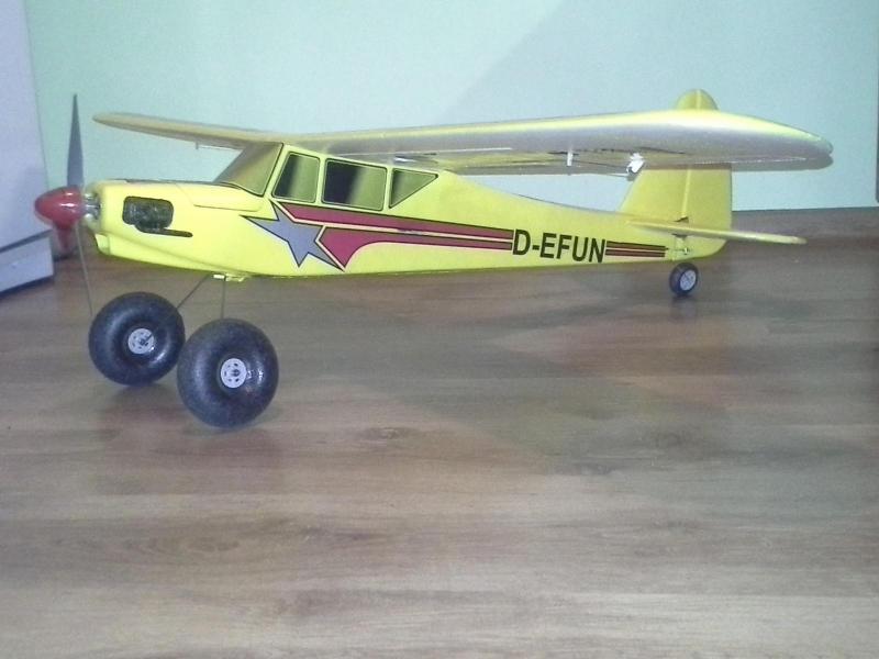

Witam oto moja zabawka. Jest to pierwszy model jakim zaczynam zabawe z modelarstwem RC. Jest nim MULTIPLEX FunCub Pelna specyfikacja: -Spektrum DX6i DSM X i odbiornikiem AR610 -Silnik EMAX GT2815/06 -regulator Snrise Model ICE 60A -cztery serwa cyfrowe KINGMAX KM0918D lotki i klapy-(narazie niepodpiete) -dwa serwa analogowe KINGMAX KM1703A na ster wysokosci i kierunku -dwa pakiety Tornado Power 11.1V 30C 3800 mAh -kabel Y -dwie przedluzki po 30cm -dwie przedluzki po 45cm -buzer najtanszy -ladowarka plus zasilacz GPX Extreme Greenbox -mam smigla 10x5 11x5.5 10.7 (kilka juz uszkodzilem) Taka aparatura Ladowarka Podstawa na radio (robina odrecznie na szybko) No i podwozie rownierz modyfikowane, testy Pierwszy model robiony samodzielnie Spitfire z planow filetetest. Tworzony metoda prob i bledow.
Ja tez sobie zrobie te male cudo, zostalo troche materialu z budowy "spitka" , a na czyms musze pocwiczyc budowe . A co do wypowiedzi kolegi ze duzy i drogi jest Fun Cub to slyszalem ze takim rozmiarem sie dobrze uczyc, A co do kasy to musze sie poniekad zgodzic.
