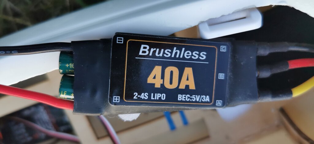

  5. Przejrzałem kilka ofert na Aliexpress i żaden ze sprzedawców nie wspomniał nawet o instrukcji, więc nie podejrzewam tego chińskiego sprzedawcę na Allegro, żeby się wyłamał.
  6. Nie bardzo rozumiem co chciałeś tym swoim postem wnieść do tematu. Jeśli chcesz wiedzieć, to na Aliexpress można go kupić nawet za 17 zł.
  7. Na to wygląda, że za 5$ nie dali programowania.
  8. No i poległem. Ten regulator wyraźnie nie ma ochoty do jakiejkolwiek współpracy. Ani instrukcja od kol. Władka, ani sześć różnych programatorów nie zmusiły regulatora do kapitulacji. Jedyne co potrafi ten regulator po podaniu zasilania na pełnym wychyleniu drążka gazu, to krótkie bip co mniej więcej jedną sekundę. Po zdjęciu gazu do zera odgrywa swoją melodyjkę i jest gotowy do kręcenia silnikiem. Podłączenie dowolnej karty programującej powoduje, że regulator robi bip co sekundę. Okazało się, że ten regulator kosztował 5$, więc może to jest przyczyną?
  9. Dzięki za podpowiedź. Mam tego złomu troszeczkę do różnych regulatorów. Jak nie pomoże programowanie na podstawie instrukcji, którą podesłał kol. Władek, to popróbuję programatorami, które posiadam.
  10. Dziękuję bardzo. Na pewno przetestuję.
  11. Zostałem poproszony o pomoc przez jednego z kolegów na lotnisku. Niestety nie mam tego regulatora pod ręką, ale przy następnej okazji spróbuję zrobić takie śledztwo. Szukając tego regulatora w internecie znalazłem jedynie informacje, że jest to regulator do wielowirnikowców. U sprzedawców nie znalazłem żadnych dostępnych instrukcji programowania. Wszystko byłoby OK, gdyby nie to, że regulator lata w motoszybowcu i przydałby się hamulec do składanego śmigiełka.

  13. Czy ktoś ma do tego instrukcję programowania? Będę wdzięczny za pomoc.
