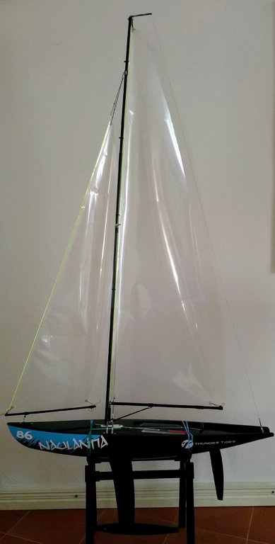

Po kilku pływaniach wolałem zabezpieczyć odbiornik, aku i bec. Wykorzystałem pudełka plastikowe. Zawsze trochę wody się naleje, a szkoda elektroniki ? Teraz nie ma strachu, nawet jak większe falki są i łódka bierze wodę na pokład (zawsze trochę wody przedostanie się przez przepusty szotów i pod pokrywą luku).
Twoja wygląda bardzo podobnie do Naulantii. Trochę poczytałem i leciutko pozmieniałem ? Maszt 3,5cm do przodu, zrobiłem z rurki węglowej 12 i 10mm (łączone). Takielunek z dynemy 0,3mm. Zrobiłem ściągacze do precyzyjnego trymowania (z nitów alu, snapów i kretlików wędkarskich). Nowe mocowania foka, want (podwójne) i achtersztagu. Nowy obciągacz bomu. Głowica grota ma ok 5cm szerokości, więc achtersztag jest mocowany do wysięgnika (pręt alu, osadzony w maszcie). Usztywniłem pokrywę dwoma kątownikami alu, bo nie była szczelna. Żagle pokleiłem z mylaru, taśmą tesa. Po pierwszym pływaniu zmieniłem krój grota - był zbyt głęboki. Teraz łódka całkiem przyzwoicie żegluje, jest neutralna.
