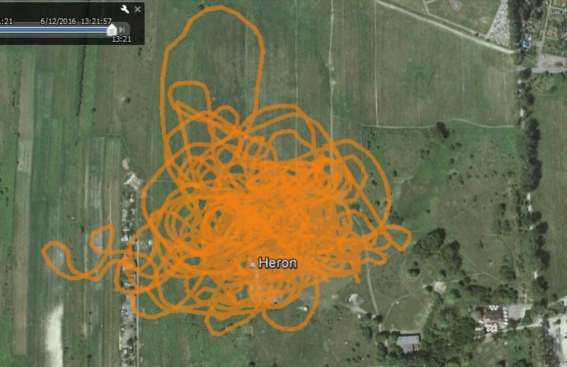

  14. Dzisiejszy dzień na lotnisku można zaliczyć do udanych. Z rana brak termiki a później, ok 12.30 jak na zawołanie termika się pokazała. Tak na szybko wklejam krótki filmik z przelotu Pawła nad lotniskiem: Dwa obrazki uzyskane po zapisywaniu logów z telemetrii i późniejszym połączeniu z Google earth, można uzyskać obraz jak się latało: Pozdrawiam.

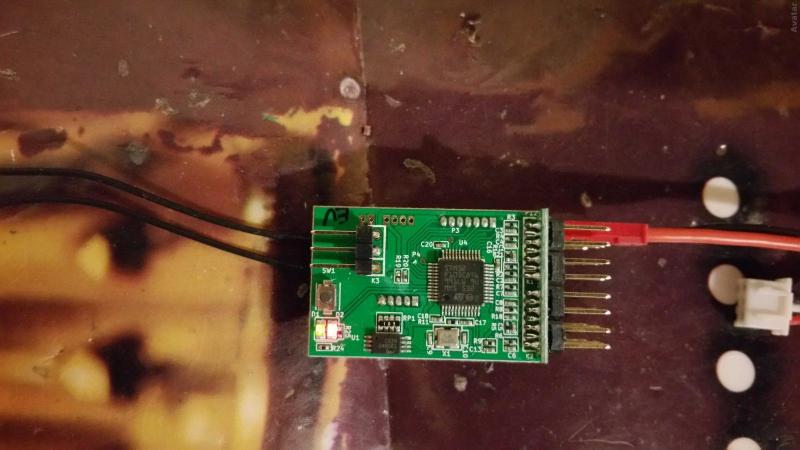

  19. Witam, Postanowiłem wybrać się na lotnisko i polatać bo długiej przerwie. Warunki niezbyt sprzyjające - silne lub bardzo silne podmuchy wiatru. Jednak znalazł się drugi odważny - Adam z swoim Trexem 700. Tutaj krótki filmik z jego oblotów: https://youtu.be/Okxzz1bASAw Niestety nie obyło się bez strat. Po drugim twardszym przyziemieniu zgubiła się telemetria. Po otwarciu kabinki ukazał się taki oto widok: Zwęglony kabel masy, nie wiadomo skąd poszło zwarcie, poleciało po wszystkich czujnikach. Na szczęście czujniki przeżyły i wysyłają dane do apki. Pozdrawiam i udanych lotów :-)

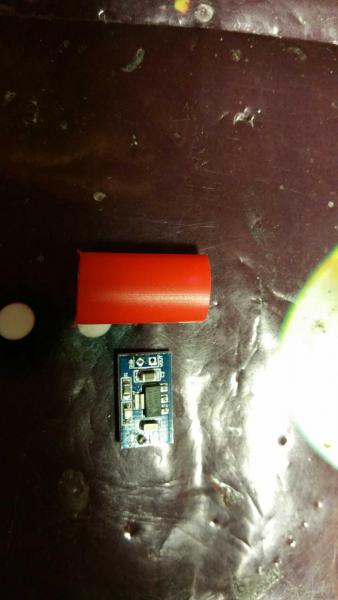

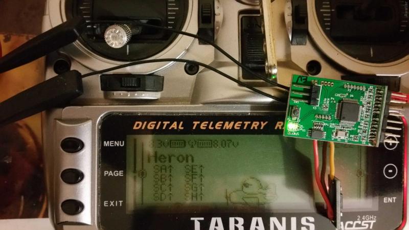

  22. Witajcie, koszt odbiornika ok 170pln plus wysyłka. Stabilizator kupiony jakiś czas temu na alle.. universalny do płytek stykowych. Jedyny znany pewny sposób na odwrotną polaryzację to przed stabilizator szeregowo, mam na myśli pin Vin, wlutować diodę prostowniczę np 1A z rodziny 1N.. i takie zabezpieczenie powinno wystarczyć. Wracając do naprawy, wszystko sie ładnie zmieściło w obudowie. Odbiornik działa, telemetrie wysyła - test z GPS zrobiony. Program do zmiany oprogramowanie również wykrywa odbiornik, serwo na kanale nr 1 działa. Więc pacjent przeżył. Wysłane z mojego SM-N910F przy użyciu Tapatalka

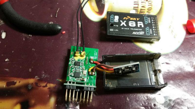

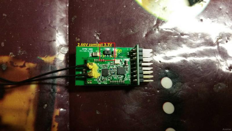

  23. Witam, Może komuś się przyda. Mały tutorial jak naprawić odbiornik - w tym przypadku FrSKY X8R. Dokładnie tego samego dnia gdy przyszedł, wieczorem usiadłem aby go zbindować. Nie miałem pod ręką, żadnego regla ani modelu, tylko bateryjkę 2S - 7,4V. Przed podłączeniem myślałem - patrz uważnie na kabelki, co byś biegunów nie pomylił... No i stało się... pomyliłem się. Niestety odbiornik nie dawał znaków życia - jedynie słabe świecenie czerwonej diody i ledwo widoczne zielonej. Pierwsza myśl, że prawie 200PLN idzie do kosza. Uczciwość wzięła górę i postanowiłem nie odsyłać odbiornika na gwarancji z nadzieją, że może się uda wymienić na nowy. Ewidentnie moja wina, więc co będę kombinował. Po kilku chwilach konwersacji z wujkiem Google dało małą nadzieję. W innych odbiornikach FrSKY po podłączeniu zasilania na odwrót padały stabilizatory wejściowe 3.3V. U mnie było podobnie. Po pomiarach stabilizatora na wyjściu miałem 2.66V zamiast 3.3V. Po podłączeniu zewnętrznego zasilania 3.3V odbiornik zaczął działać prawidłowo. Jako zestawu naprawczego użyłem jakiegoś małego stabilizatora na płytce. Po jego wlutowaniu i zabezpieczeniu termokurczem(na zdjęciu jeszcze nie ma termokurcza). Odbiornik ładnie się łączy z apką i wysyła telemetrie. Mam nadzieję, że komuś się przyda. Pozdrawiam - Avatar.
