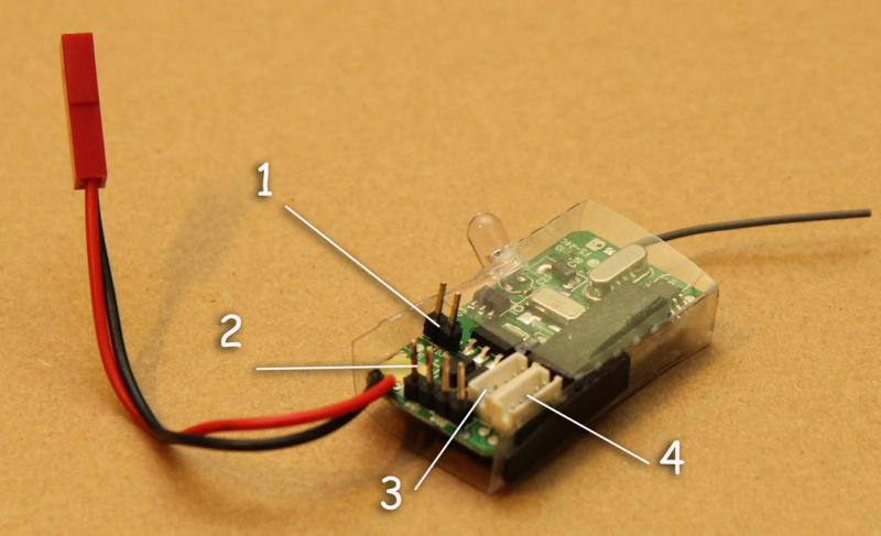

Dziękuję! Dziękuję! Dziękuję! Pierwsze podejście i... bingo! Zbindowane! Oczywiście natychmiast podłączyłem cztery serwa (nadajnik jest czterokanałowy) Serwa reagują, aż radość patrzeć. Jeszcze raz dziękuję kolegom za pomoc! To chyba tyle w tym temacie. Jeszcze tylko próby zasięgu w terenie. (Wynikami się podzielę) Jeżeli będą inne pytania, to mam nadzieję, że będą dotyczyły już budowy i uzbrojenia pierwszego modelu (Oby!)

Hura! Przyszedł odbiornik! Taki jak mi podpowiedzieliście! To teraz, o ile nie straciliście cierpliwości podpowiedzcie mi: - jakiego napięcia mogę użyć do parowania?(tzn. jakie napięcie doprowadzić do odbiornika?) - na którą nóżkę przewód +, a na którą -(minus)? (umownie nazwę nóżkę od strony korpusu - A, środkową - B, a zewnętrzną - C) Nie biorę się za żadne próby, dopóki nie będę wiedział jak to połączyć! Pozdrawiam i dziękuję za dotychczasową pomoc.

Witam o tak dziwnej porze (ostatnie godziny roku). Mam jednak nadzieję, że ktoś z pasjonatów śledzi to forum zanim uda się na sylwestrowe szaleństwa. Zakupiłem w celu zapoznania się z podstawami RC tani nadajnik REELY (z modułem nadawczym flysky.) http://obrazki.elektroda.pl/6594389800_1390993679.jpg ponieważ dołączony odbiornik nie nadawał się właściwie do niczego, byłem zmuszony dokupić nowy odbiornik. W pewnym sklepie modelarskim wyszukano i polecono mi taki model: http://rcpro.pl/pol_pl_Odbiornik-dla-aparatur-FlySky-FS-i4-FS-i6-FS-i10-A6B-6137_1.jpg (kosztował drożej niż nadajnik) ;-( Pomimo stosowania róznych metod bindowania ( w instrukcji nadajnika jest jedna metoda, a na forum znalazłem inną), nie udało mi się sparować jednego z drugim; dioda w odbiornika mruga stale w tym samym tempie. Po prostu żadnej reakcji. Czy ktoś doświadczony może mi pomóc w tej, dla mnie:patowej, sytuacji? Czy po raz kolejny się okaże, że wszędzie trzeba opłacić frycowe tzn. droga nauka na własnych błędach. Niezależnie od możliwości pomocy życzę członkom tego forum Wszystkiego Dobrego w Nowym Roku! Dużo satysfakcji z tak pięknego hobby!!!

No i stało się. Zgodnie z odwieczną tradycją nie obyło się bez "frycowego". Jak już wspominałem w innych postach, chcę postawić pierwsze kroki w dziedzinie latającego RC. Do pierwszych zabaw na stole warsztatowym postanowiłem kupić coś taniego, co będzie działać, pokaże mi jak to się rusza, a w razie czego nie stracę majątku jeśli uznam, że to nie TO. Pokusiłem się na zestaw wystawiony na Allegro: Aparatura Reely 2.4 ghz 4 kanałowa + odbiornik. Co prawda było napisane, że odbiornik jest "4 w 1", ale nawet na myśl mi nie przyszło, żeby podejrzewać, że to mi się do niczego nie przyda. Przesyłka przyszła zgodnie z opisem, ale nawet pierwszy rzut oka wystarczył, żeby zauważyć, że ten odbiornik nie wygląda tak jak setki innych oglądanych w sieci. Na szczęście sprzedający wyjaśnił mi, że gniazda serw są 5-pinowe, co jak się dowiedziałem już robi mój odbiornik nieprzydatnym, gdyż, jak mi wyjaśniono w pewnym sklepie takich serw już nie kupię, a przejściówek nie ma (serwa już są zakupione w drodze do mnie). Tak wygląda odbiornik dołączony do zestawu: Dość biadolenia. Stoję przed dylematem: do zakupionego nadajnika dokupić odbiornik Reely (cena ok. 100zł - bo podobno tylko taki się nadaje) i bawić się robiąc próby i zabawy warsztatowe. Albo odżałować wydane pieniądze na już dokonany zakup i kupić inny zestaw. Niestety co do innego zestawu; ilu modelarzy, tyle różnych porad - niekiedy przeczących sobie nawzajem. Czy może jednak Wasze doświadczenie podpowie mi jaki niedrogi odbiornik (minimum 4 kanały, bo taki mam nadajnik), będzie współpracował z moim radiem. Albo podpowiecie mi jak rozwiązać dylemat. Tylko proszę: nie kopcie już leżącego! ;-) Dziękuję za uwagę. Formułując inaczej pytanie w Google znalazłem identyczny problem (właśnie na tym forum): http://pfmrc.eu/index.php?/topic/38375-jaki-odbiornik-do-aparatury-reely/ pozwoliłem sobie wysłać pytanie do modelarza, który się spotkał z identycznym problemem, i kupił odbiornik dokładnie taki jak znaleziony przeze mnie. Czekam na odpowiedź...
