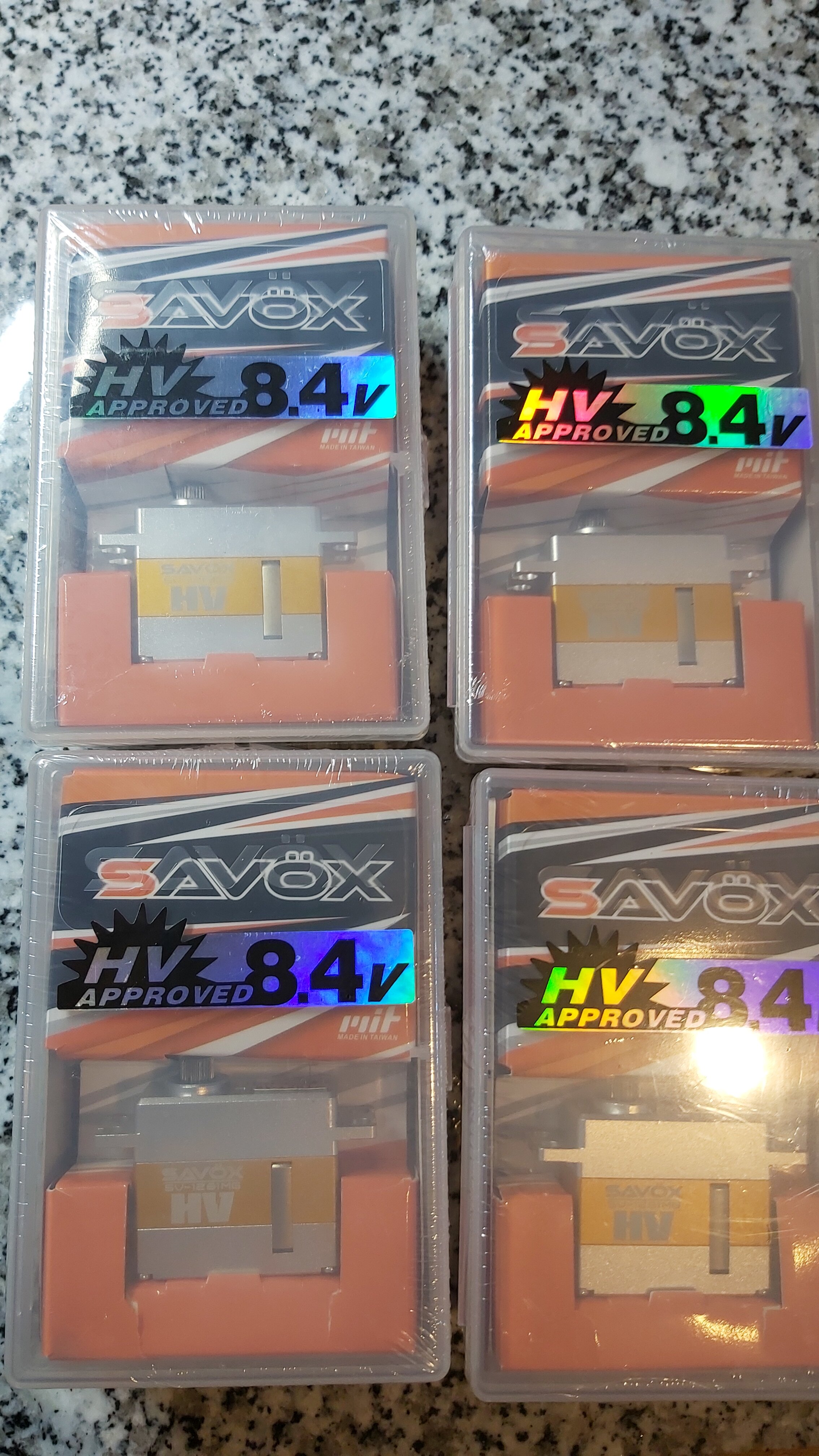

Wreszcie mam powklejane lotki na zawiasy , więc sklejanie skończone , snapy z sklepu modelarskiego sa do niczego , w ogóle otwory na popychacze nie trzymają średnicy , więc wynikła przerwa bo nie będę robił sterów na takim dziadostwie. Zamówiłem snapy od JPS RC , towar premium więc można składać , jedno skrzydło juz ma serwo drugie skrzydło serwo będzie miało jutro😀 . Wtyczki odcinam i lutuję przewody , przy okazji tracąc gwarancję na serwa😁. -
