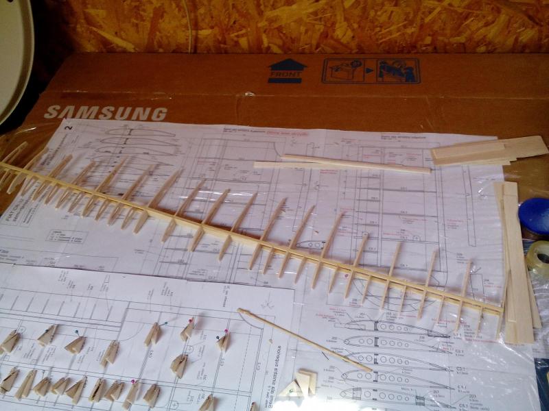

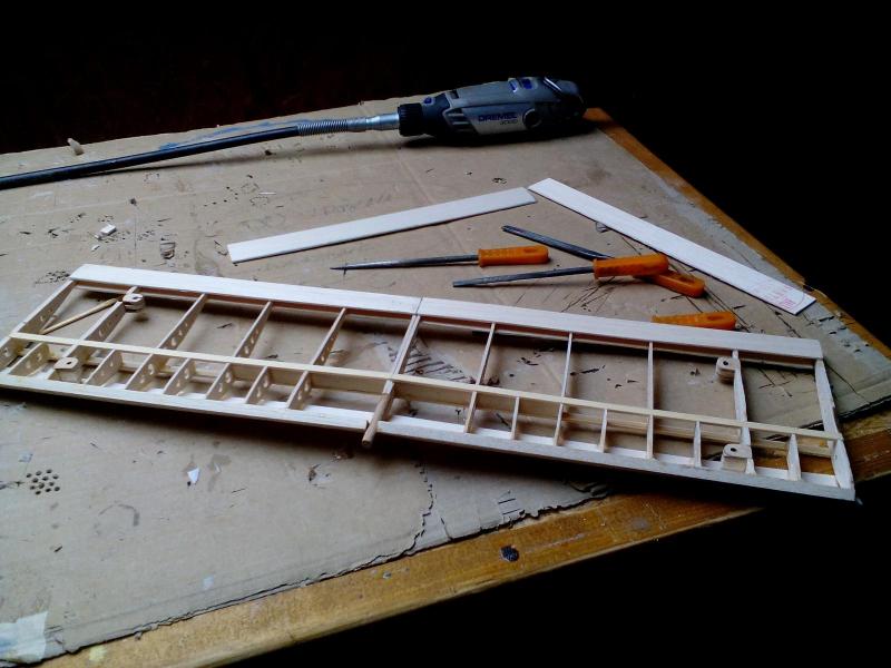

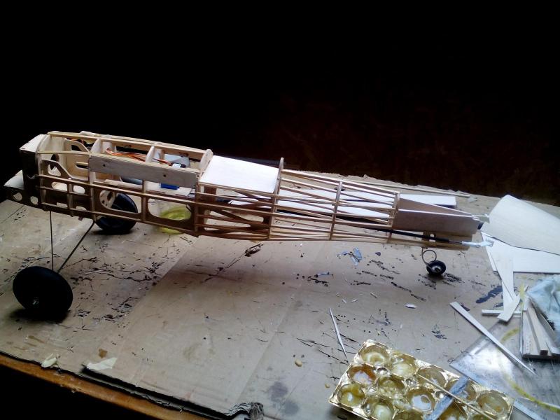

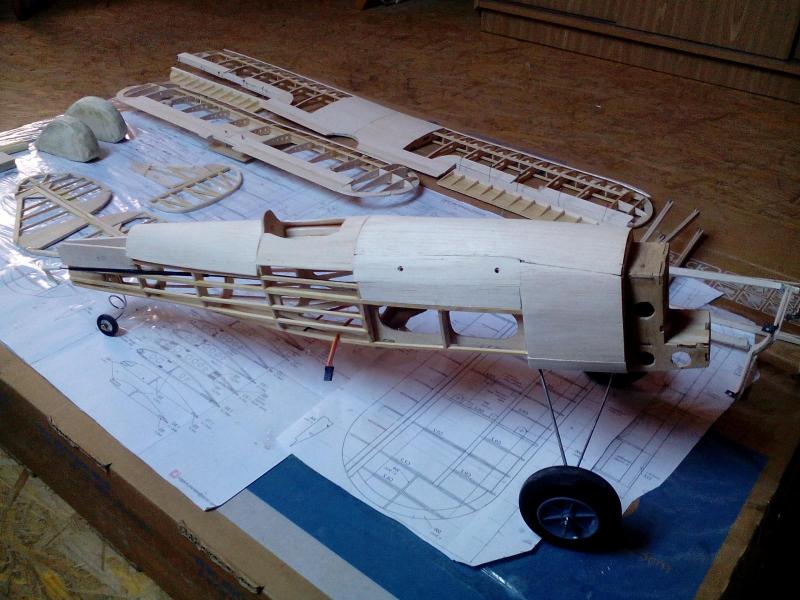

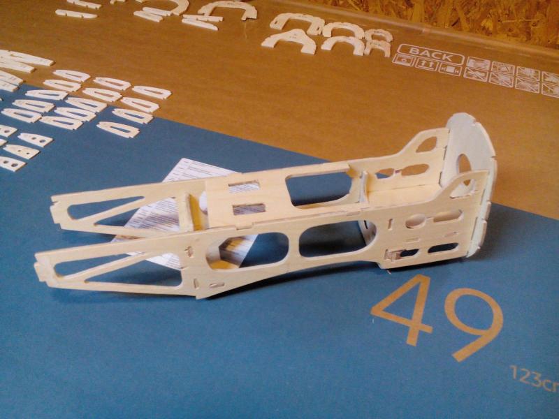

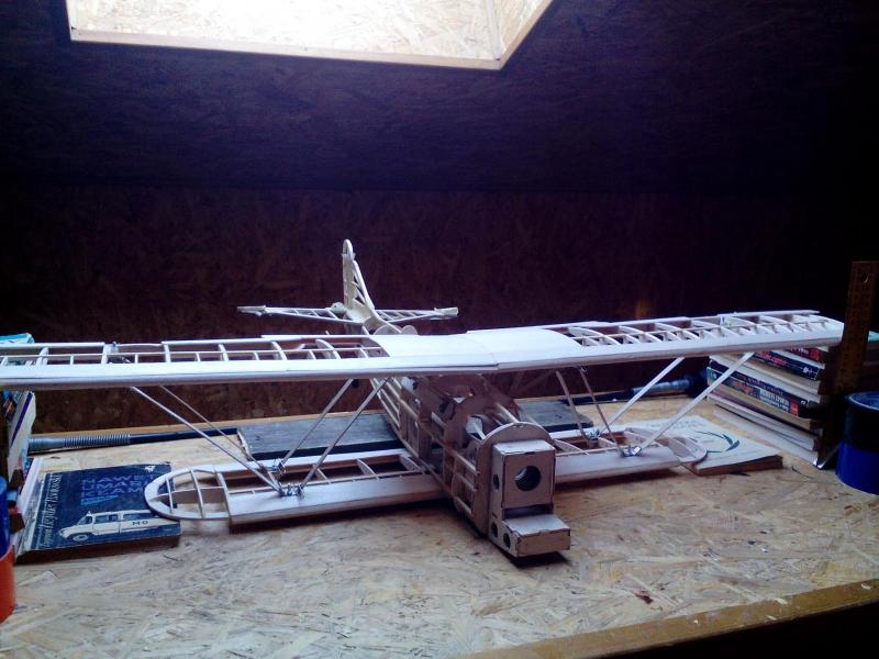

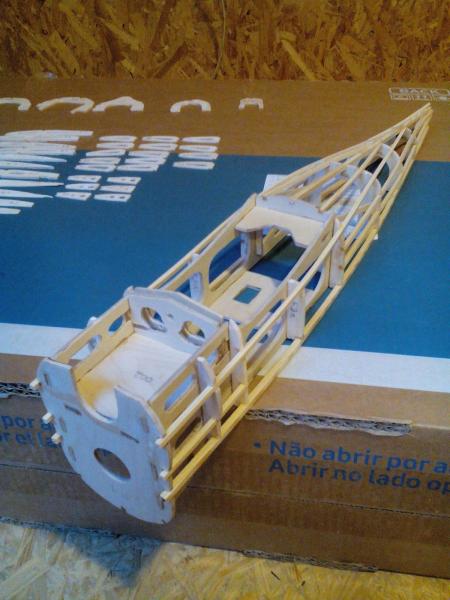

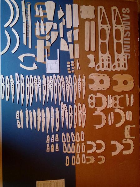

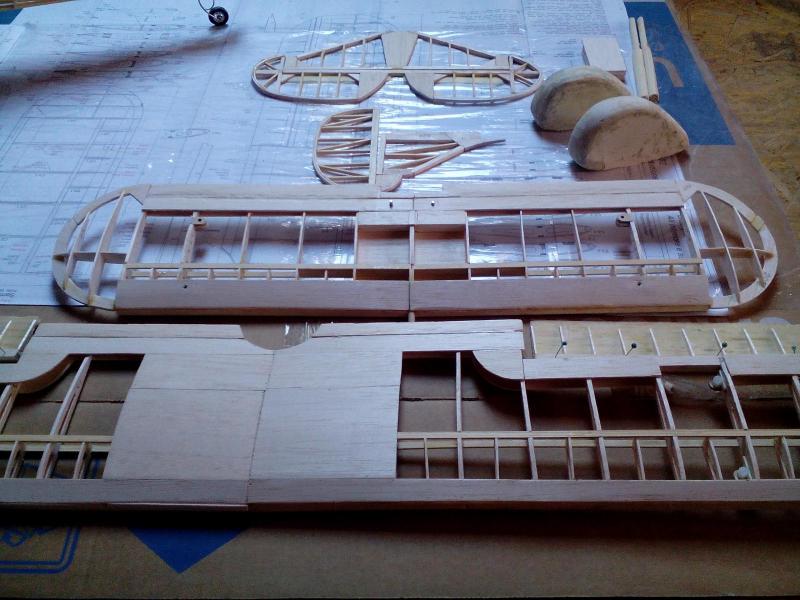

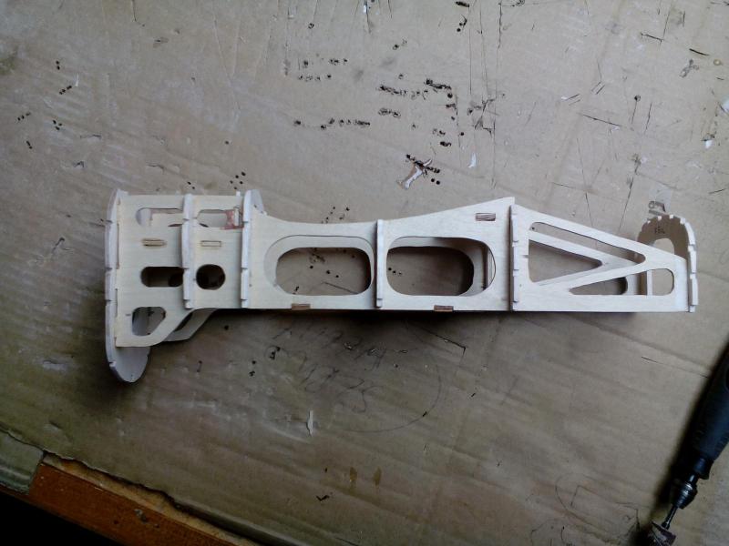

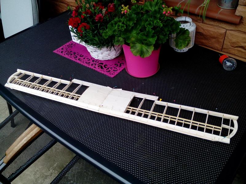

Obiecałem i wrzucam. Zdjęcia w większości stare, dawno nic nie robiłem, ale dużo stan budowy się nie zmienił. Jutro jak nie zapomnę w dzień to porobię fotki stanu obecnego i wrzucę. Jakość wykonania modelu i jakość zdjęcia nie najlepsze- zdjęć nie umiem robić, a modele też mi tak średnio wychodzą- z drewna robię pierwszy raz, ale dużo mam z niego radości. Update: dorzucam nowe zdjecia -

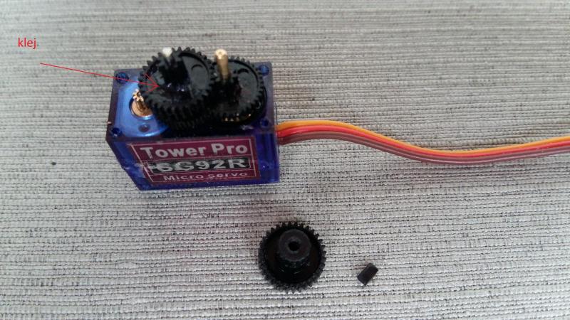

A więc tak: Po wyjęciu z modelu serwo pracuje dobrze, ale tylko chwilę, tzn. po kilkudziesięciu sekundach pracy zaczyna działać wolniej (dłużej następuje zmiana położenia orczyka i postępuje to szarpnięciami- to nie jest ruch płynny). Praca innego serwa pod kanałem pracy uszkodzonego serwa jest bez zakłóceń. Sprawdziłem pracę bez obciążenia i z, efekt jest cały czas taki sami opisany wyżej. Dochodzę teraz do wniosku, że moje ustawienia w aparaturze nie wpłynęły na pracę serwa- wadliwa praca następuje dopiero po pewnym okresie (tam nastąpiła podczas testowania różnych ustawień). Potencjometr został nasmarowany, nie widać poprawy pod względem wyżej opisanego problemu. Podczas otwierania serwa znalazłem mały plastikowy kawałeczek (na zdjęciu), nie wiem z czego pochodzi- nie jestem w stanie zidentyfikować, sprawdzając pod lupą tylko jedno miejsce jest podejrzane, powierzchnia zębatki- występował tam klej (po co?). Sprawdziłem zębatki pod względem ułamań itp; wszystkie połączenia są zlutowane standardowo po chińsku (ledwo się trzymają). Nie mam pomysłu co można jeszcze sprawdzić. -
Dzień dobry, Chciałbym zapytać czy serwo z filmu poniżej się jeszcze do czegoś nadaje. Nie wiem dlaczego tak pracuje, do tej pory w ogóle go nie używałem, zaczęło wariować po próbach przeprowadzenia regulacji (konkretnie- krzywa wychylenia, czułość), nic innego z nim nie robiłem. Proszę jakieś uwagi czy zalecenia. Serwo jest mocowane na klej, więc nie chciałem go na razie wyciągać, podejrzewam ukręcone zębatki, ale proszę jeszcze o potwierdzenie. Serwo to TowerPro SG-92. Dzięki Zamieszczam link do zewnętrznego portalu, bo tutaj są jakieś problemy: https://megawrzuta.pl/download/cb0f742f88c933a3d2fe3ca5aa955c15.html
