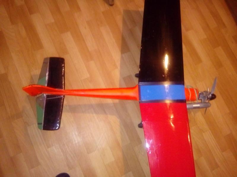

Długość statecznika poziomego 39 cm cięciwa mierzona przy kadłubie wraz z sterem wysokości to 15 cm a na końcu cięciwa wynosi 11 cm dodaje zdjęcia Jest to stary model który dostanie nowe malowanie i będą oklejone skrzydła te są oklejone nie wiadomo jaką folią bardzo gróbą

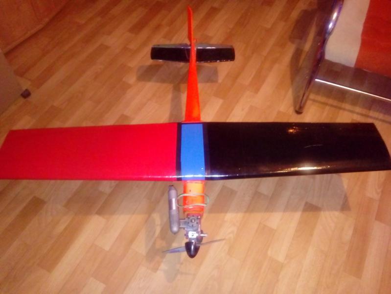

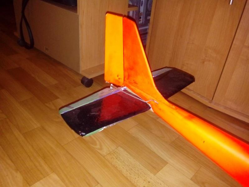

Witam dzisiaj zrobiłem kilka fotek tego samolotu ten statecznik który jest założony to ten co pisałem wcześniej przyklejony na taśmę dla porównania

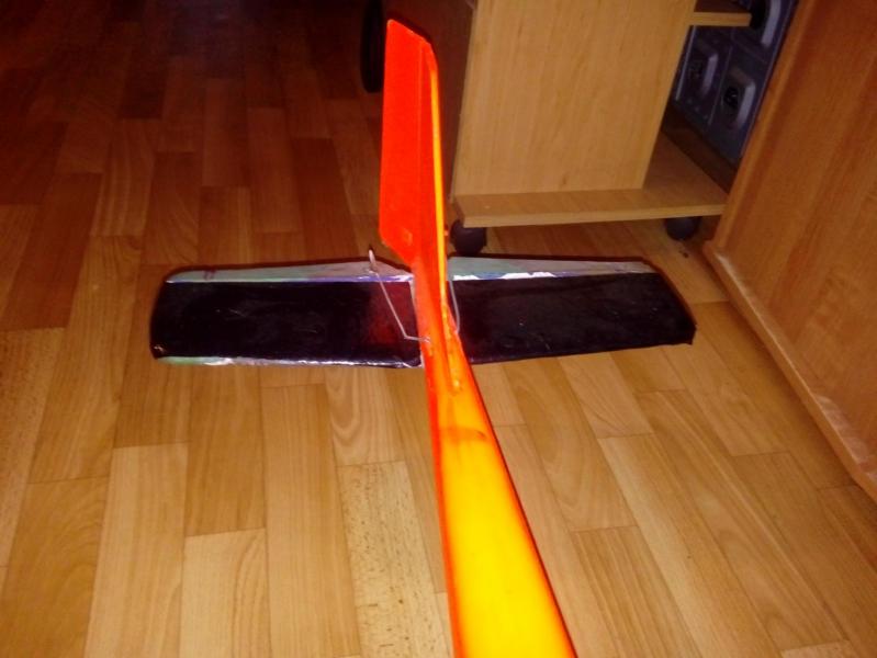

Płat długość 130 cm Cięciwa na środku płata 26 cm cięciwa końca skrzydła 20 cm Mam stary statecznik który ma 39 cm długości i 10 szerokości czy może być taki ??

No właśnie nie mam szczegółowych planów do tego modelu ale ok zrobię Bartek tak jak mówisz 25 :% pow skrzydła

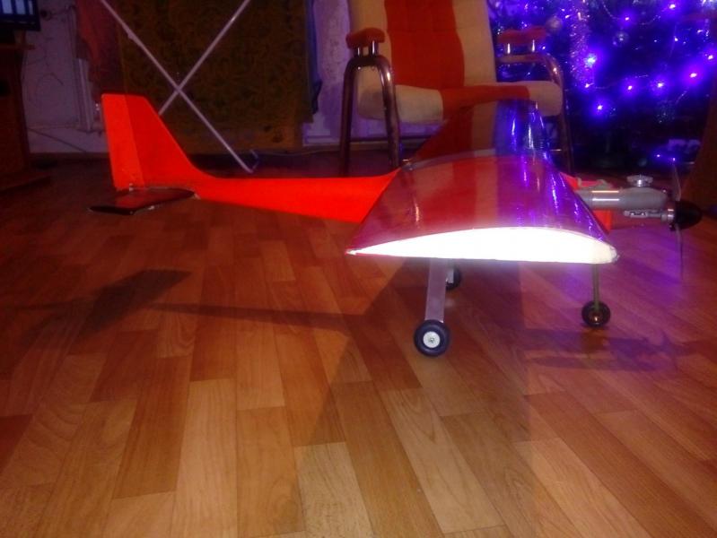

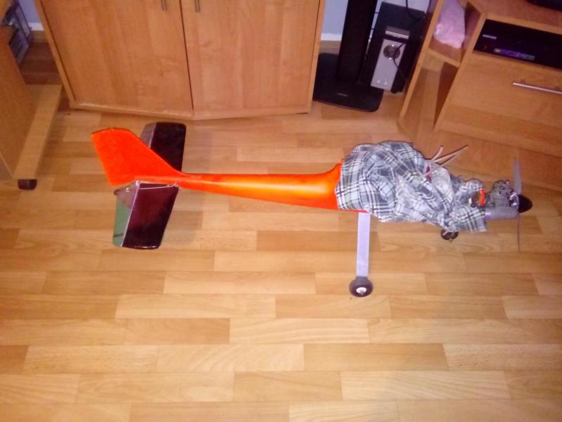

Witam posiadam samolot górnopłat lecz ma brak statecznika poziomego brak projektu do tego samolotu czy po rozpiętości skrzydeł da się dorobić statecznik??
