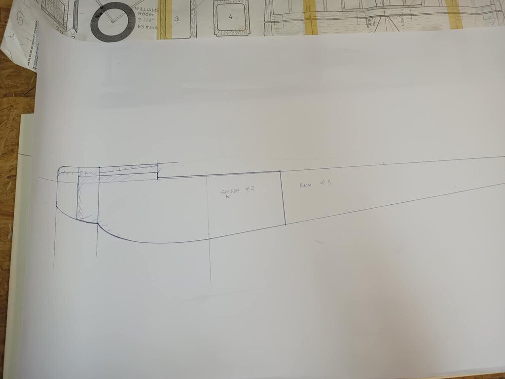

Sylwetka Iła-2 chwilowo musi poczekać... priorytetem jest "Pierre" który się na II Zlocie ma zaprezentoać. Kadłub, skrzydło...... -

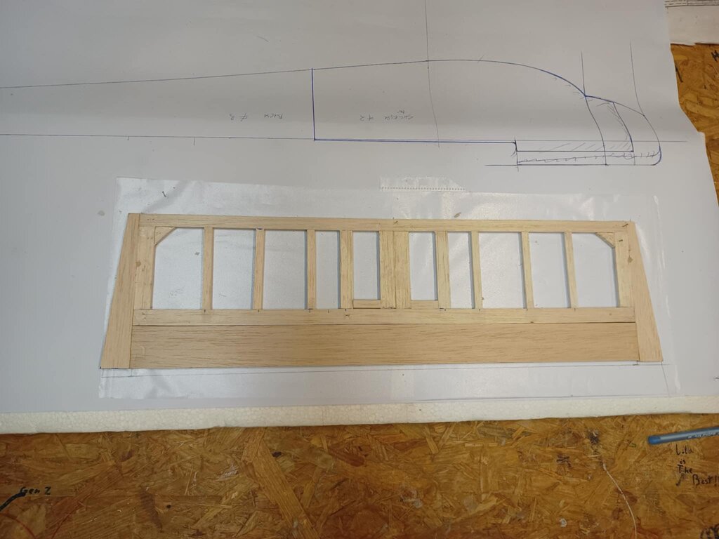

Czas na skrzydła.... żebra z balsy 2 i 3 mm.... dźwigary: dolny sosna 5x5, górny balsa 5x5 mm..... natarcie balsa 12x10 spływ z balsy 5x20. -

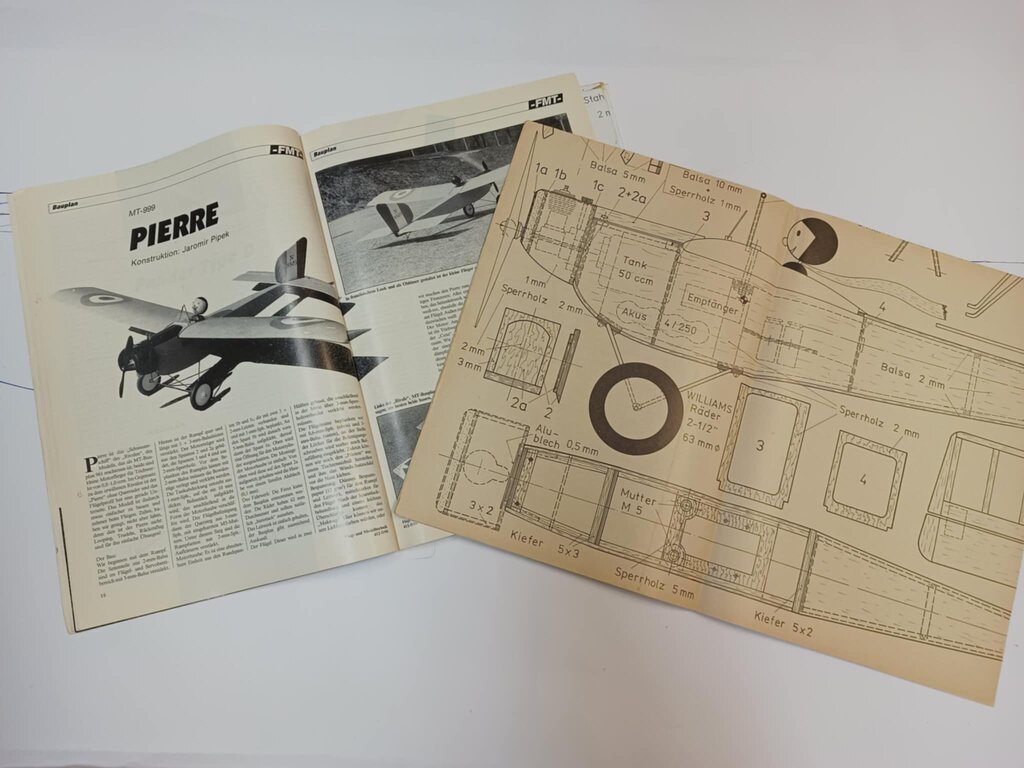

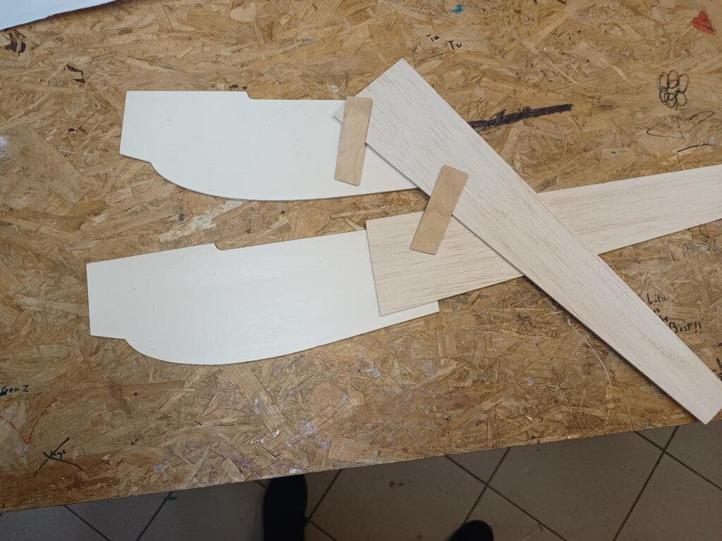

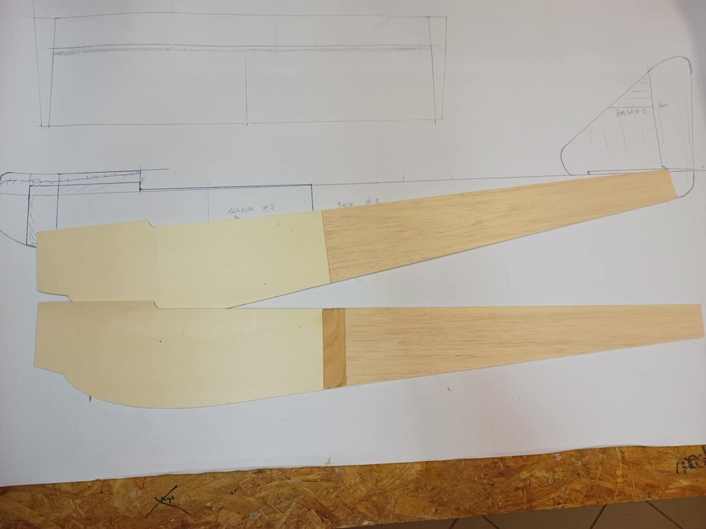

Budowy Pierra C/L ciąg dalszy. Boki kadłuba sklejka 3 mm i balsa 3 mm. Usterzenia z balsy 5 mm. A i brakująca fotka z okładką rzeczonego FMT. cdn..... -
Plan tego modelu zył swego czasu opublikowany w FMT Po 4 miniaturach zdalnie sterowanych tego modelu, nadszedł czas na wersję C/L. Model będzie miał napęd elektryczny, sterowanie obrotami z aparatury R/C Rozpiętość 1160 mm, długość 910 mm Konstrukcja głównie balsowa, za wyjątkiem części przedniej kadłuba i kilku drobnych elementów ze sklejki balsowo-lipowej, skrzydło będzie z rdzeniem styro....w drugiej wersji będzie konstrukcyjne. cdn....

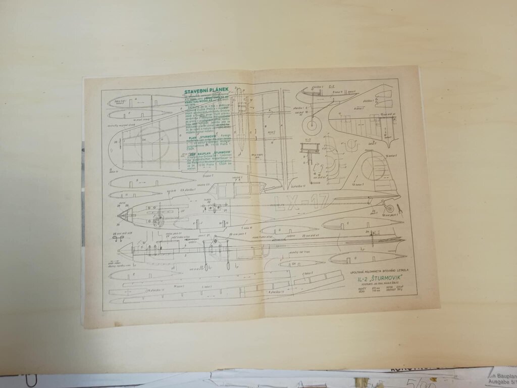

Na warsztat wleciał model Iła-2. Punktem wyjścia jest plan wykonawczy opracowany przez Jaroslava Farę, który został opublikowany w czeskim Modelare 4/1976 W stosunku do wersji oryginalnej planu, zostanie wprowadzone kilka zmian, a tą największą są skrzydła: konstrukcyjne zostają zamienione na ze styropianowym rdzeniem. Rozpiętość 1080 mm, długość 820 mm /bez kołpaka/ Silnik OS max 15LA 2,5 cm cdn.....
