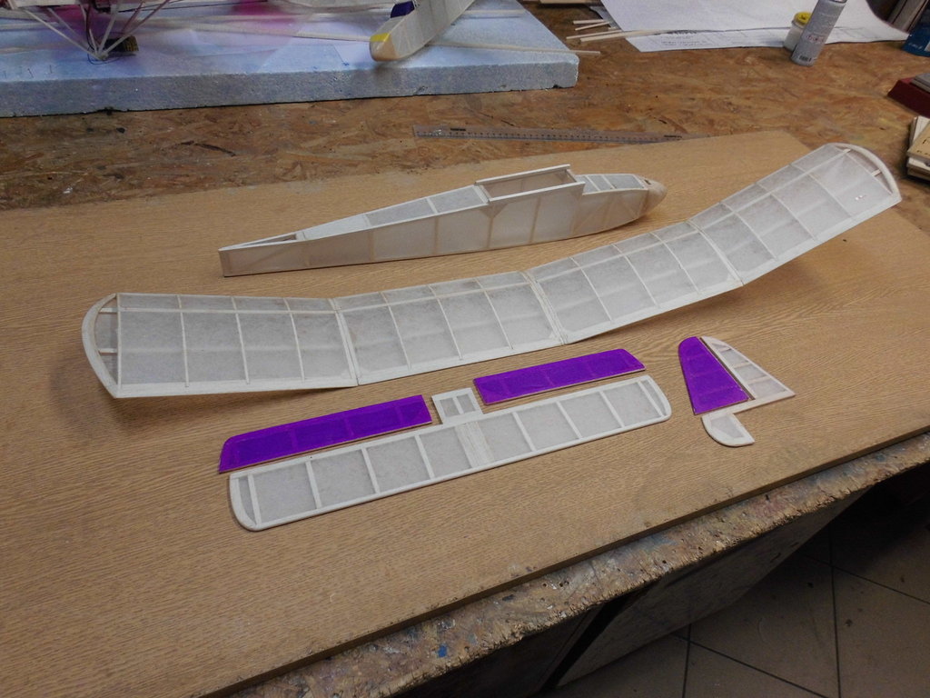

Można by to usterzenie poziome zrobić z pełnej deski, ale i tak by trzeba było je pokryć: japonka czy folia, i finalnie masa tego będzie większa. Co nie zmienia faktu że będzie łatwiejsze do wykonania, raptem będzie to 9 elementów + listewka jako łącznik połówek sterów. A kolega Atomizer sugerował zmniejszenie masy. Załączam rysunek poglądowy jak ja bym to widział: -

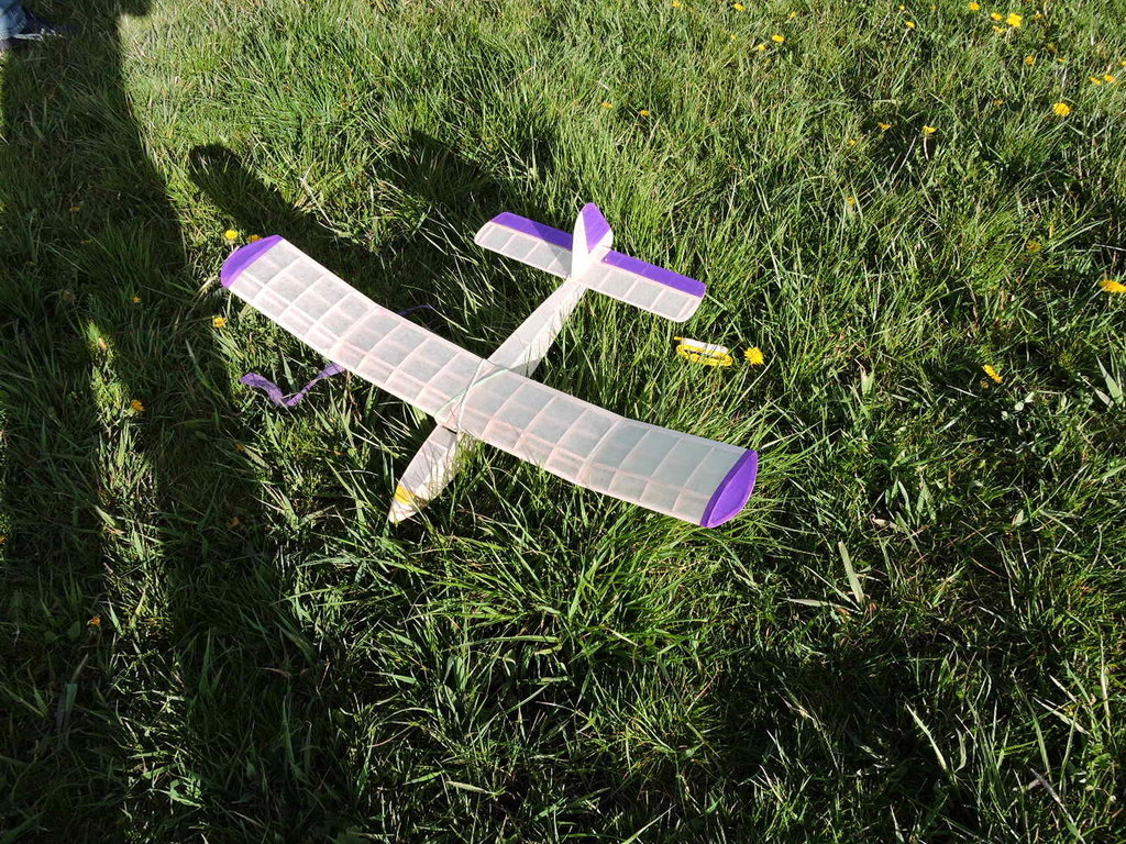

Model budowany z zestawu, i wiele tam nie chciałem poprawiać i zmieniać. Celem była budowa i dokumentowanie całości, taka jakby recenzja zestawu. Po wykonaniu iluś tam lotów przy wietrze do 4 m/s, nie dało się odczuć zbyt dużego wpływu wiatru na lot. Do normalnego latania wystarczy ok. 50% mocy, nawet do startu. Model ładnie szybuje bez napędu- wzniosłem się na jakieś 150 metrów i całkiem przyjemnie dało się szybować. Po tych kilkunastu lotach w różnych warunkach i wykonaniu tych iluś tam lądowań, mogę powiedzieć że model spełnia warunki modelu treningowego. A taki był cel. Już niebawem Michasiem będą latać młodzi adepci latania RC. -

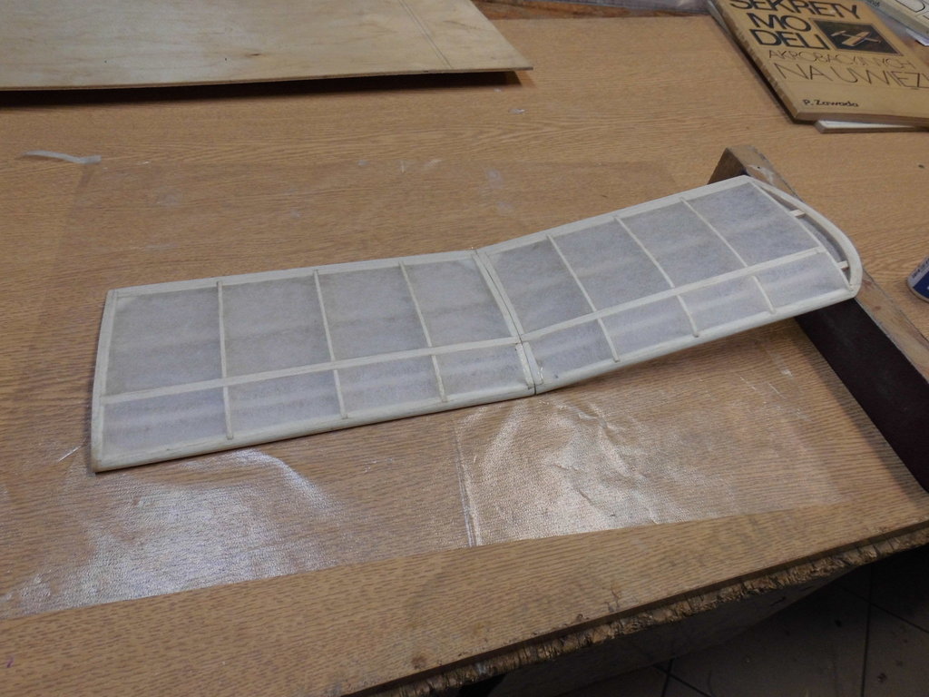

"Michaś" już sobie lata, a relacja trochę w polu. Czas to nadgonić. Nadszedł czas montażu drugiej połówki skrzydła, i tutaj należy poświęcić dość sporo uwagi i się nie spieszyć. O zwichrzenie jest dość łatwo. A tym bardziej że sprawy nie ułatwia sklejkowy dźwigar, króry musi być sklejony w całość przed montażem. W naszym Michasiu, wzmocniliśmy ster wysokości listewką sosnową 4x4 mm, dodatkowo wkleiliśmy balsowe końcówki skrzydeł- lotka będzie troszkę zabezpieczona. Całość modelu została oszlifowana i zaimpregnowana rzadkim nitrocellonem, i oklejona papierem japońskim 17 gramowym. Po oklejeniu całość zaimpregnowana callonem i pomalowana akrylowymi farbami w sprayu. cdn.... -

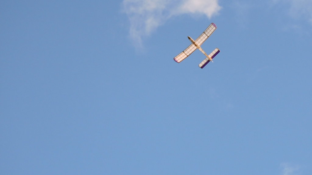

Wreszcie udało mi się znaleźć kamerzystę. Kilka fotek z latania i filmik.https://www.youtube.com/watch?v=DkVtraGi1lQ -

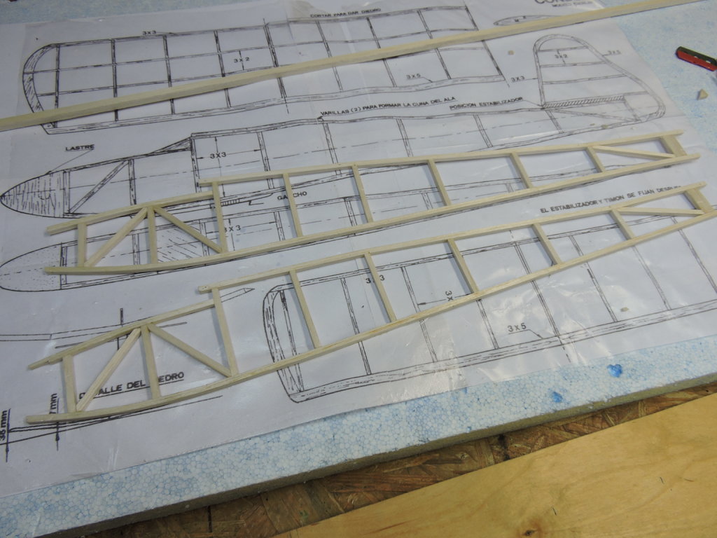

Przez ostatni miesiąc powoli, ale nie w bólach, powstawał ten ładny modelik. Plan ten dostałem już dawno od Pitera Rake i sobie leżał i czekał. Pierwotnie miał być w wersji mikro na Miniuma, ale życie się poukładało tak że jest większy. Model już jest ukończony i czeka na oblot. - długość 530 mm - rozpiętość 730 mm - masa do lotu 120 gram Poniżej część pierwsza fotorelacji.
