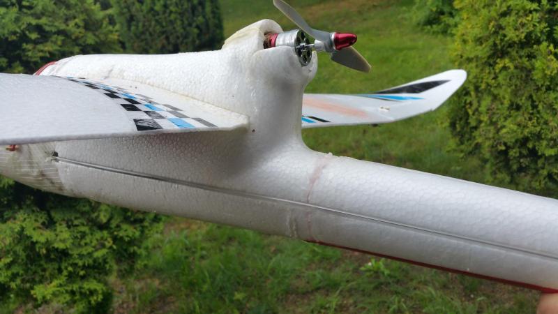

    Witam. Mam problem i nie mogę z nim sobie poradzić. Śmigło wpada w drgania przy pełnych obrotach, śmigło było wyważone. Ma ktoś jakiś pomysł.
  4. MARSOK
    Acro Master
    Witam. Mam mały problem z silnikiem EMAX GT2820/06, przy pełnej mocy śmigło wpada w drgania dość mocne. Po zdemontowaniu śmigła i piasty, po uruchomieniu silnika mam uczycie że bije wał na silniku. Czy jest możliwość prostowania takiego wału lub dokładnego sprawdzenia czy jest prosty?

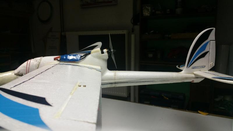

    Zanim zacząłem przygodę z RC parę tygodni latałem na symulatorze. Ale to nie real, tu jest inaczej jest adrenalina. Jest zmęczony bo się na nim uczyłem latać. Mam już drugi model Acro Master i puki co zaliczył delikatnego krecika, ale to z winy błędów montażowych ( odczepiła się cięgno od lotki) Pakiety ma S3 2300 Oblatałem, rzeczywiście silnik posiada nadmiar mocy ale to może i lepiej nie latam w tym momencie na 100% wystarczy 40/60% Jednak pojawił się problem, przy locie na silniku wznosi się do góry, szybowanie jest prawidłowe. Skłon silnika, tylko lożę silnika nie była wymontowywana. podkładałem podkładki pod silnik 1mm z góry i dołu efektu brak

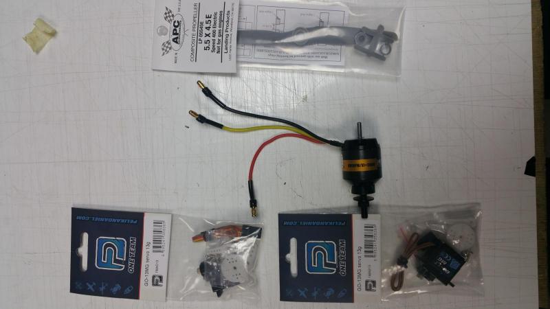

    Zmontowane. Regulator kupiłem 40A podobno powinien wystarczyć do tego silnika Parametry: Ilość ogniw LiIon/LiPol: 3 - 4 Ilość ogniw NiCd/NiMh: 6 - 12 Prąd maksymalny: 34 A / 30 s Pobór prądu: 17 - 30 A (>75%) Obroty/Volt: 3900 Pobór prądu bez obciążenia (10V): 2,6 A Maksymalna Sprawność: 85% Oporność: 32 mΩ Wymiary (średnica, długość): 27,7 x 35 mm Średnica wału: 3 mm Waga: 72 g Śmigło APC 5.5x4.5

    Części kupione jutro montaż, jeszcze brakuje regulatora. Jutro podjadę kupić jakiś 60A

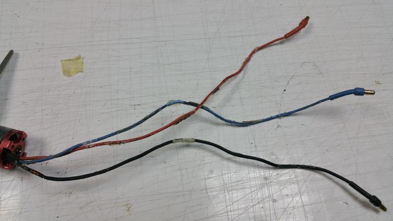

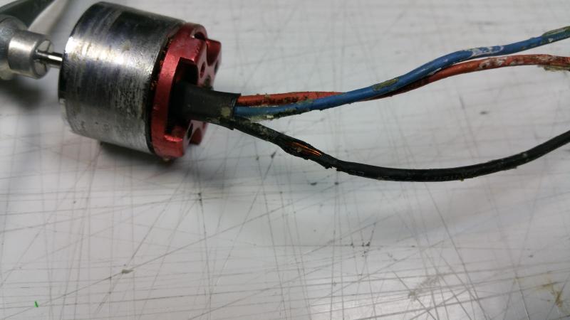

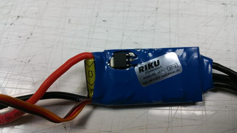

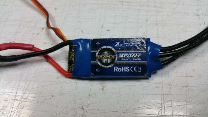

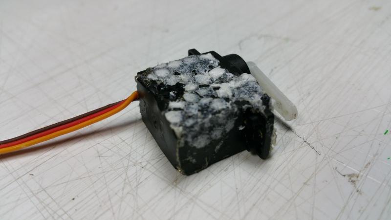

    I mam następny problem padło serwo wysokości jakoś dziwnie wygląda jak by się przegrzało i lekko się stopiło, żeby ręcznie przesunąć muszę sporo siły użyć. czyli muszę kupić nowe. Regulator oryginalny się przegrzewał wymieniłem na 30A, mimo to przegrzewa się gdy jest w środku, więc był montowany na zewnątrz dla lepszego chłodzenia. Działało to jakiś dłuższy czas. Dziś po krótkim locie około 5 min, straciłem możliwość sterowania modelem, może nie całkowicie ale jakoś bardzo dziwnie się zachowywał (zaliczony delikatny kret). Po do tarciu do modeli regulator był bardzo gorący. Po przejeździe do domu podłączyłem wszystko i dałem około 70/80 % gazy, po 30 sekundach regulator był gorący. wymontowałem silnik(jeszcze oryginalny dostarczony w zestawie) przewody były zgrzane i jeden przepalona izolacja. Miał może koś taką usterkę lub jak to usunąć.
