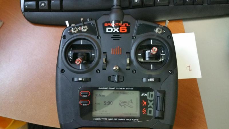

Bez różnicy, skłon silnika w miarę wyregulowałem(przy dodaniu gazu model lekko idzie w duł). ster wysokości jest tak wytrymowany na radiu jak widać na zdjęciu 1.
Jest wyważony 62 mm od natarcia skrzydła
Dodam że w skrzydła, statecznik i kadłub jest wklejony płaskownik węglowy.
Tak to wygląda.
