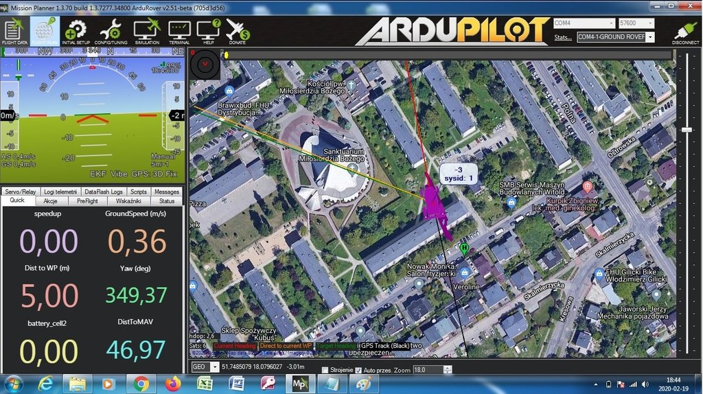

Witam wszystkich mam pewien problem z łódką która jest wyposażona w apm 2.8 z zew. gps M8N. Łódka zapisuje punkty, zmienia tryby pływania jednak nie chce w trybie auto dopłynąć do zapisanego punktu. W każdym trybie (rtl, auto, guided) zachowuje się tak samo jak na filmie . Byłem przekonany że to wina złej kalibracji kompasu ale po 10 kalibracji jest bez zmian. Spotkaliście się z czymś takim. Od czego powinienem zacząć?

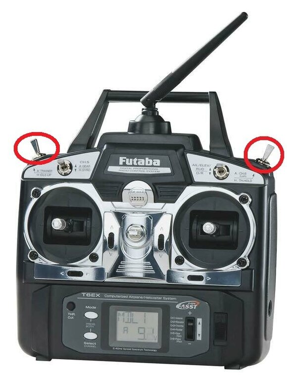

Dla zainteresowanych poradziłem sobie w ten sposób. W miejsce switcha (trainer) zaznaczonego z lewej strony wstawiłem switch 3-pozycyjny. Odlutowałem przewody z lewego joysticka góra-dól i przylutowałem do switcha 3 pozycyjnego.Teraz trzeci kanał mam na 3-pozycyjnym switchu w miejscu trainera.
Witam posiadam aparaturę jak w temacie oraz odbiornik 6ch. Potrzebuje zamontować w niej switch 3-pozycyjny pod 6 kanałem (zaznaczonym na zdjęciu). Niestety po wymianie switcha na 3 pozycyjny przełącznik nadal reaguje jak 2-pozycyjny. Może mi ktoś podpowiedzieć jak to powinienem zrobić i czy w ogóle się da. Drugim rozwiązaniem jakie mi przyszło do głowy to zastosowanie switcha pierwszego po lewej tzw trainer i przypisanie go do kanału 6 tylko nie wiem czy w ogóle istnieje taka możliwość.

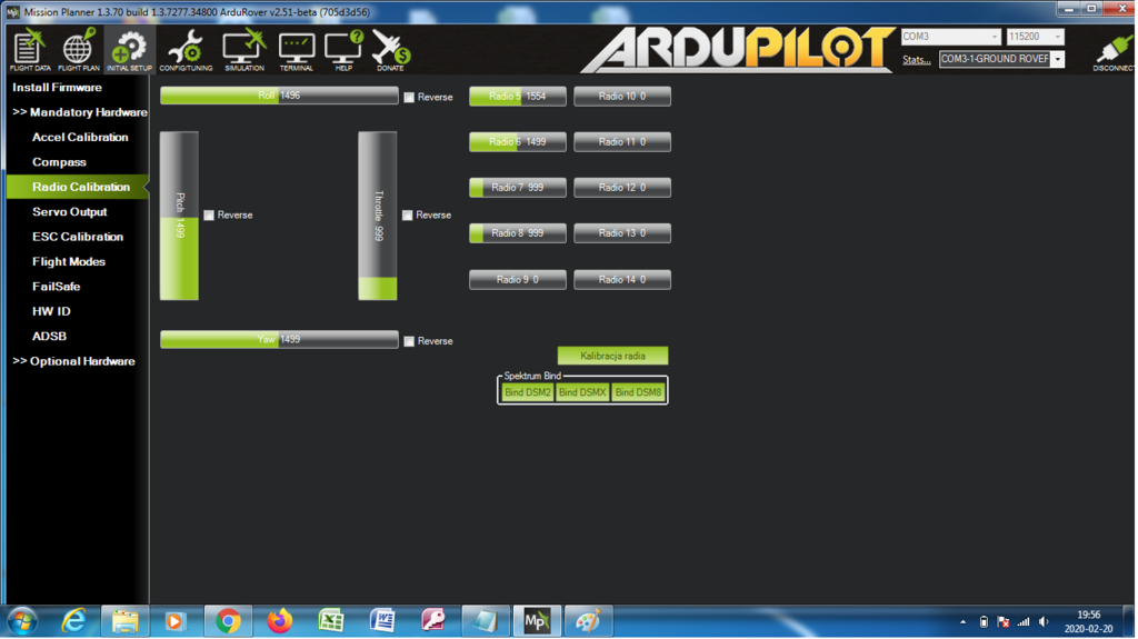

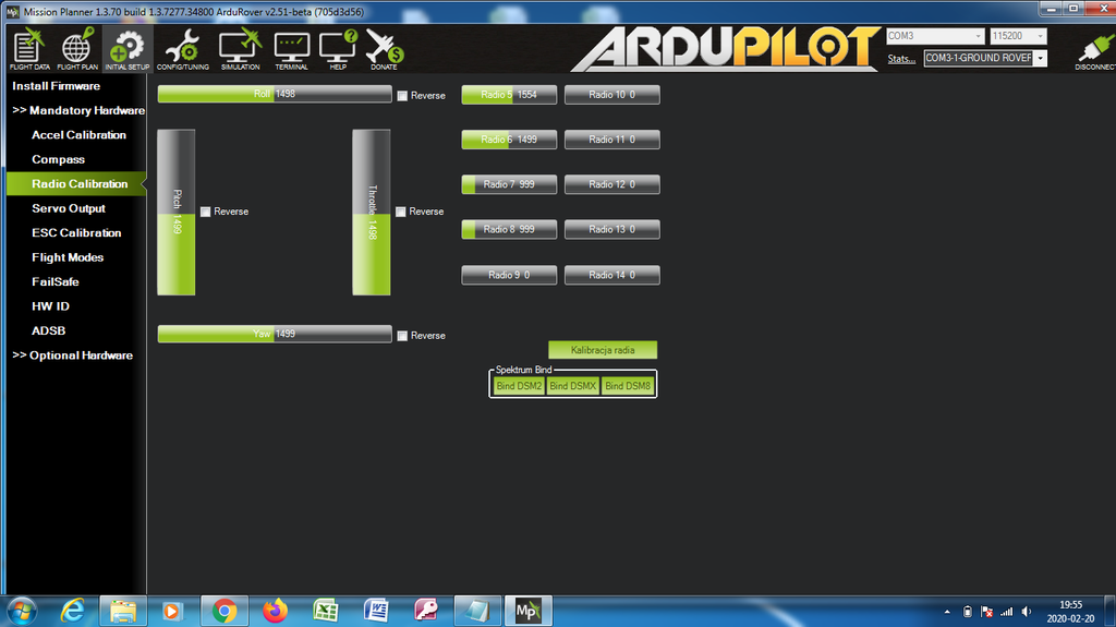

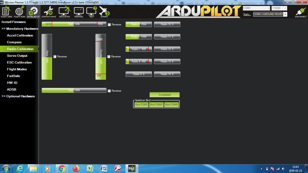

Zrobiłem kalibrację drążka w Mission Planerze i wygląda na to że pomogło. Zostaje jeszcze zaprogramować regulatory korzystając z tego że będę to niebawem robił zawsze mnie zastanawiało co oznacza Fixed Area Accelerator (6%, 9%, 12%) , Start Mode (Level od 1 do 9) oraz (Timming Set od 0st do Automatic) Czytałem w instrukcji jednak słabo tam jest wyjaśnione za co te parametry odpowiadają zawsze zostawiałem je na domyślne.

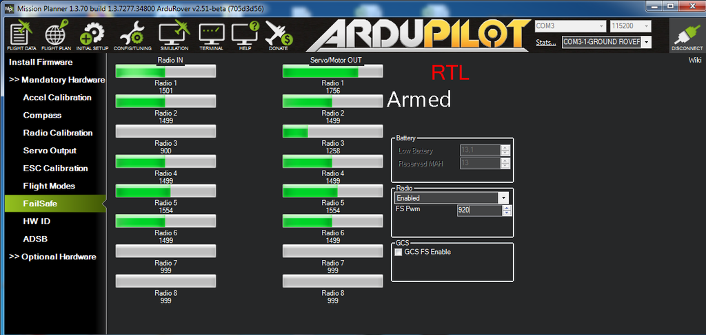

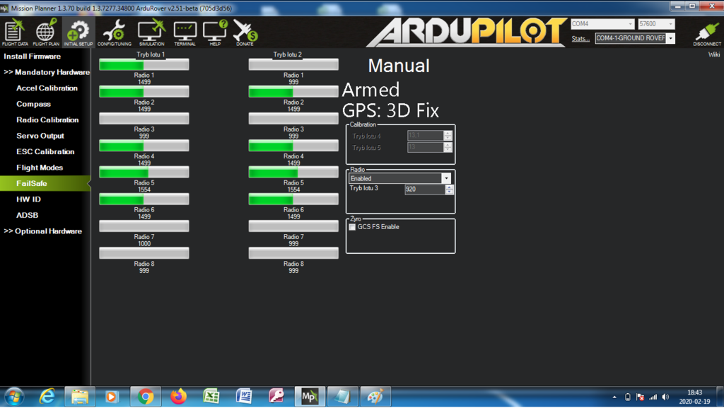

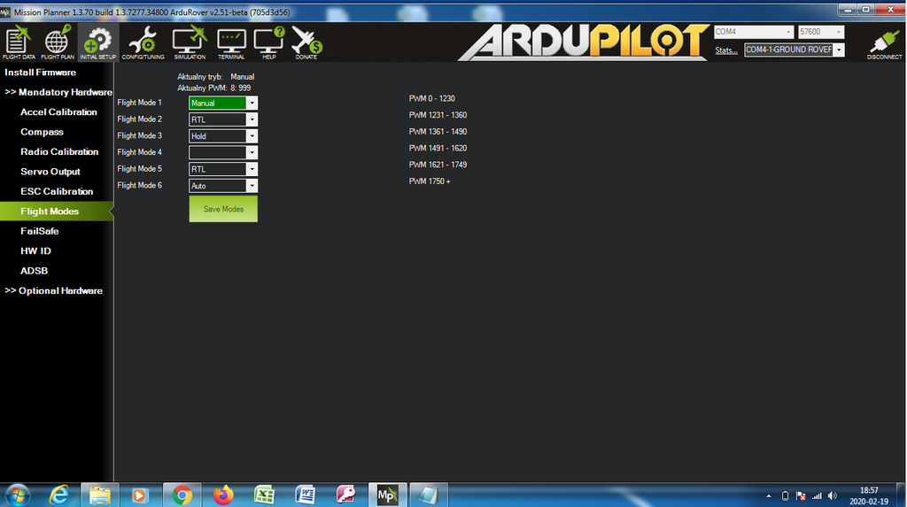

Ok w fail safe zmieniłem na -120% i teraz mam poniżej 999. RTL uruchamia się jednak po właczeniu aparatury nadal działa ODBIORNIK ch1->input 1 APM-->outputs 1->regulator->silnik ch2->input 3 APM-->outputs 3->regulator->silnik ch7->input 7 APM ch5->input 8 APM Odbiornik mam bezpośrednio podpięty kabelkami do APMa

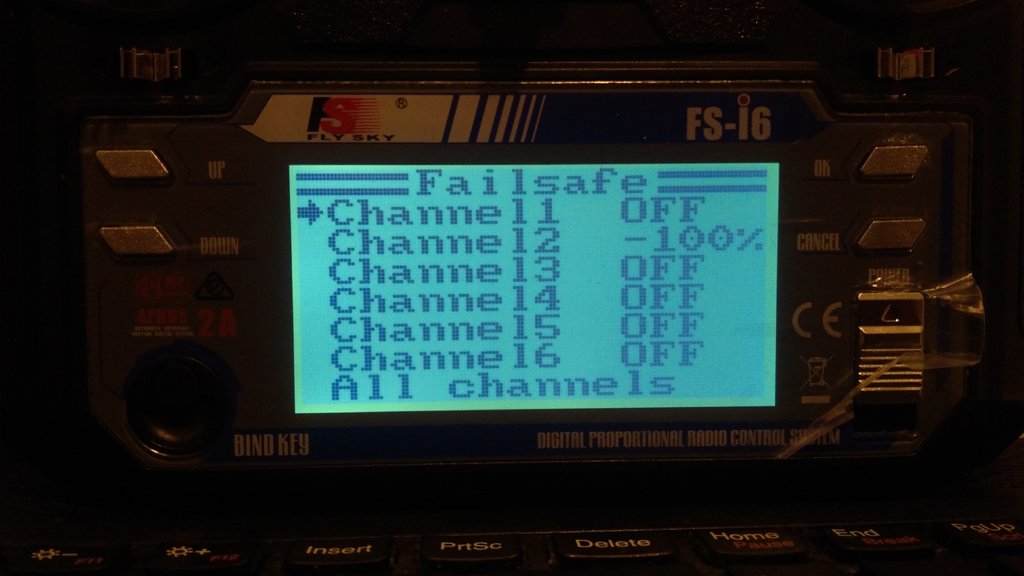

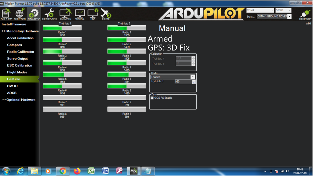

Sprawdziłem co wskazuje Mission planer przy prawym drążku w pozycji zerowej oraz pozycji dolnej. Ustawiłem Failsafe na aparaturze według instrukcji poprzez ustawienie prawego drążka na sam dół i zapisanie. Jednak efekt był taki sam pewnie coś źle zrobiłem, następnie zmieniłem w zaznaczonym wcześniej miejscu z 920 na 1010 i po wyłączeniu aparatury zadziałało po kilku sekundach RTL. Gdy włączyłem z powrotem aparaturę silniki nadal pracowały i tryb RTL nadal działał, poczekałem chwilę jednak dopiero przełączenie trybu za pomocą switcha SWC silniki staneły. Dodam tylko bo może jest to istotne posiadam aparaturę FS-i6 przerobiony na 10 kanałów oraz odbiornik FS-iA10B
Nie wiem czy dobrze zrozumiałem piszesz aby ustawić w odbiorniku wartość mniejszą niż 920. Czyli w APM (mission Planerze) zmienić wartość zaznaczoną na zdjęciu do powiedzmy 800?

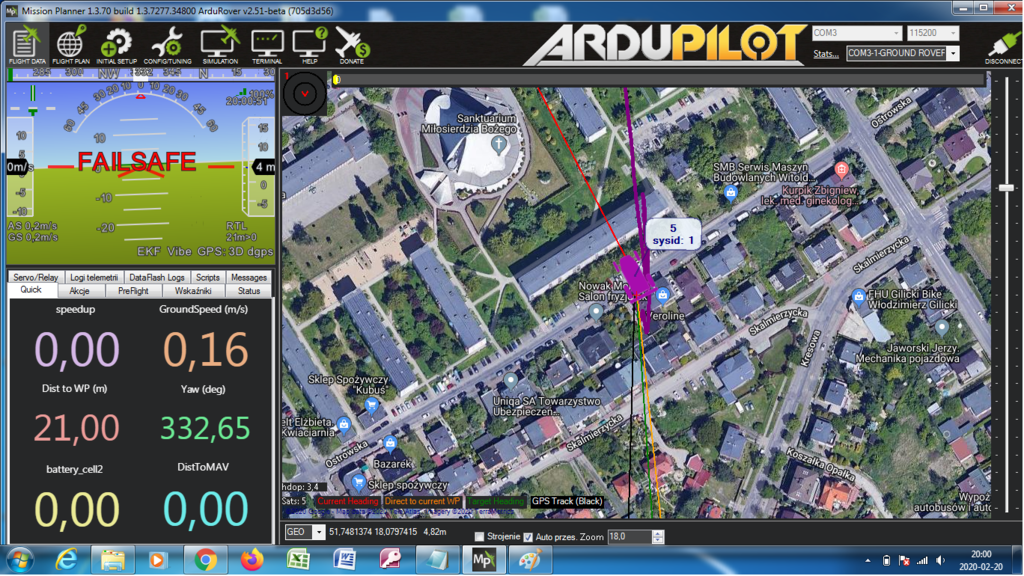

Witam mam pewien problem z ustawieniem trybu RTL po wyłączeniu pilota. Przejrzałem fora i udało mi się dojść do momentu w którym wyłączam pilot i silniki zaczynają kręcić jednak w zakładce failsafe nie zmienia mi się tryb a na sztucznym horyzoncie nie wyskakuje mi failsafe.
