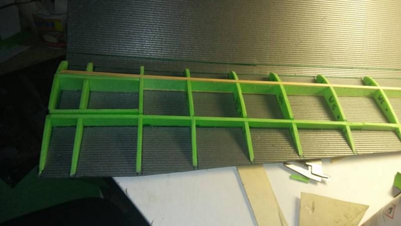

  8. Cale skrzydlo - kompletnie brak pechezykow itp

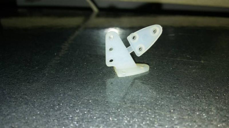

  9. Ok dziekuje Wysłane z mojego LG-K420 przy użyciu Tapatalka Gotowe , jakos to wyszlo teraz mam pytanie bo kupilem sobie dzwignie i czy do depronu bialego wystarczy na dragona przykleic czy trzeba robic tą plytke z np ramki od sim Takie dzwignie ... Troche inne niz te w citabrii (mniejsze otwory)

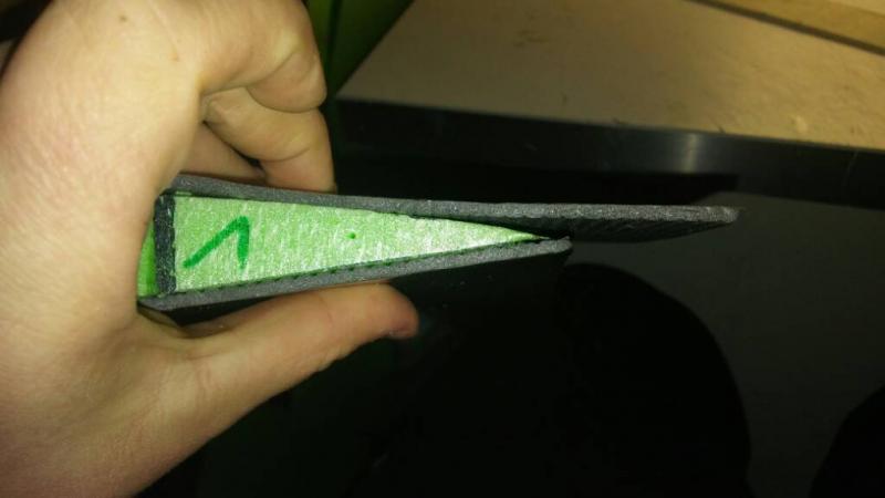

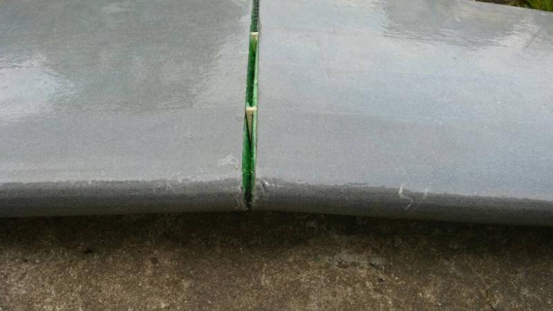

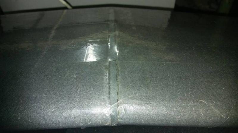

  10. Zrobilem skrzydla zle przy pierwszym i musialem to samo zrobic przy 2 jak "zalatac" ta szpare miedzy skrzydlami ? Wysłane z mojego LG-K420 przy użyciu Tapatalka
  11. Ja i tak juz 2 skrzydla zrobilem bez tego ale napewno to mi sie przyda a jak oblatam tego to bd myslal nad czyms "szybkim" Wysłane z mojego LG-K420 przy użyciu Tapatalka
  12. Czyli kleic juz ? Hehe szybko ale w sumie to caly dzien mi to zajelo (jedno skrzydlo) Wysłane z mojego LG-K420 przy użyciu Tapatalka
  13. Hehe no tak ale ja nie kumaty i musze sienupewnic Wysłane z mojego LG-K420 przy użyciu Tapatalka
  14. Nie za zeberkami jest 6mm zakladki na klej ale jak nakladac chce to zostaje kilja cm Wysłane z mojego LG-K420 przy użyciu Tapatalka
