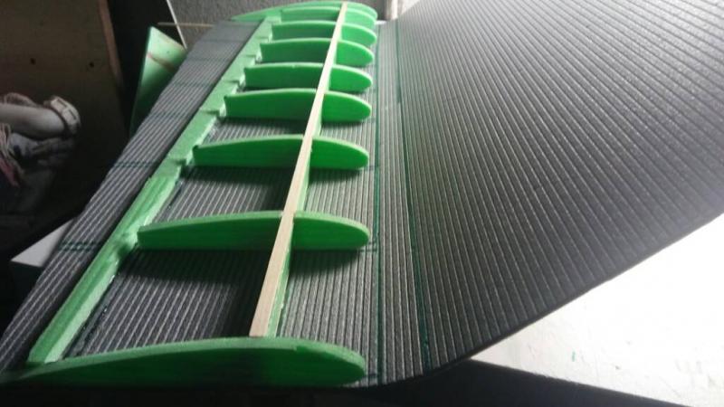

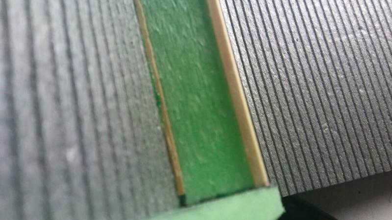

Nie za zeberkami jest 6mm zakladki na klej ale jak nakladac chce to zostaje kilja cm Wysłane z mojego LG-K420 przy użyciu Tapatalka
Zeberka poprawione cos tam poprostowalem itp teraz kieszenie i bedziw rolo hehe ale jeszcze przed ttm dam fotke calosci bo jakies male bledy moga byc a nie bd 3 raz tego samego robil Wysłane z mojego LG-K420 przy użyciu Tapatalka

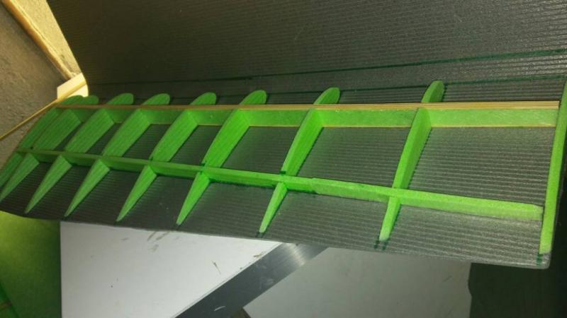

Calosc na nowym poszyciu Zeberka doklejone tylko teraz kieszonki na laczniki i zabieram sie za robote lewego skrzydla Wysłane z mojego LG-K420 przy użyciu Tapatalka

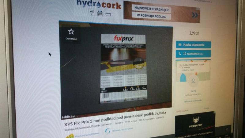

Dobra nie mam pojecia gdzie kupie podklady na sztuki w krakowie bo calej paki nie mam zamiaru kupowac poszukam na olx moze ktos jeszcze cos ma ... Wysłane z mojego LG-K420 przy użyciu Tapatalka
nie mam gdzie teraz kupić 3mm
