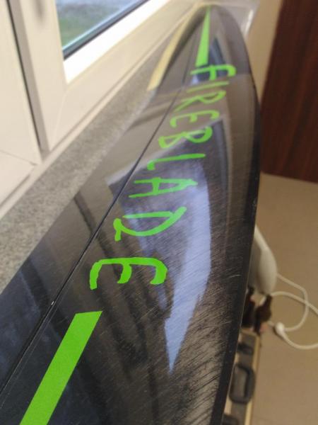

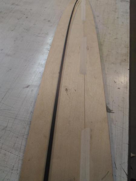

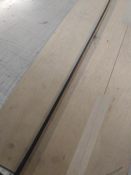

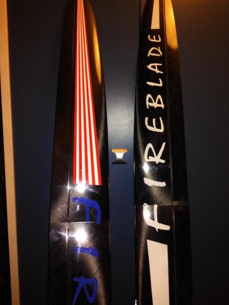

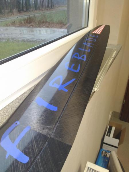

    Fireblade z JJedge
    Z racji, że trochę osób z kraju zaczyna się interesować tematem, postanowiłem się w końcu zarejestrować i uzupełnić temat Postęp jest duży, długo nam zajęło dojście do ładu z foremnikami, ale nareszcie są efekty. Skrzydła ważą między 100-110g, w zależności od rodzaju dźwigara. Lżejszy dźwigar to układ mokro na mokro z wysokomodułowego włókna węglowego. W sumie większość świata tak robi, wszelkiej maści Vibe, Stream itd, z tym że u nas tego węgla jest po prostu więcej. Skrzydło nie jest "gumowate", nie czuć, że ugina się pod własnym ciężarem, co jest normalne w przypadku innych lekkich skrzydeł z rdzeniem Rohacell'owym. Drugi dźwigar to już mój wymysł, podwójna ceówka z wysokomodułowego węgla o module Young'a >700GPa. Dźwigar jest zlokalizowany na najgrubszym przekroju skrzydła od końcówki do centro. Waży to około 110g. Czaro, Rafał, testy niszczące na pierwszych zawodach :-) Dźwigary: Skrzydła:
