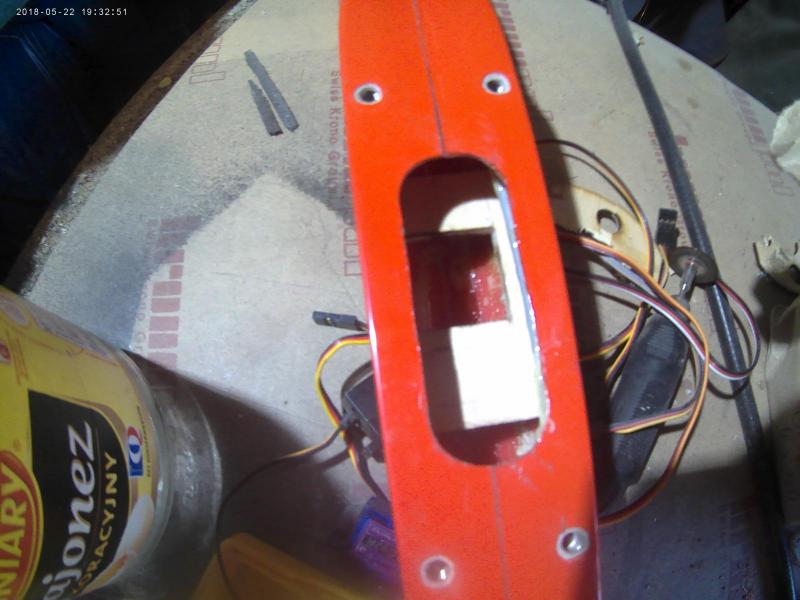

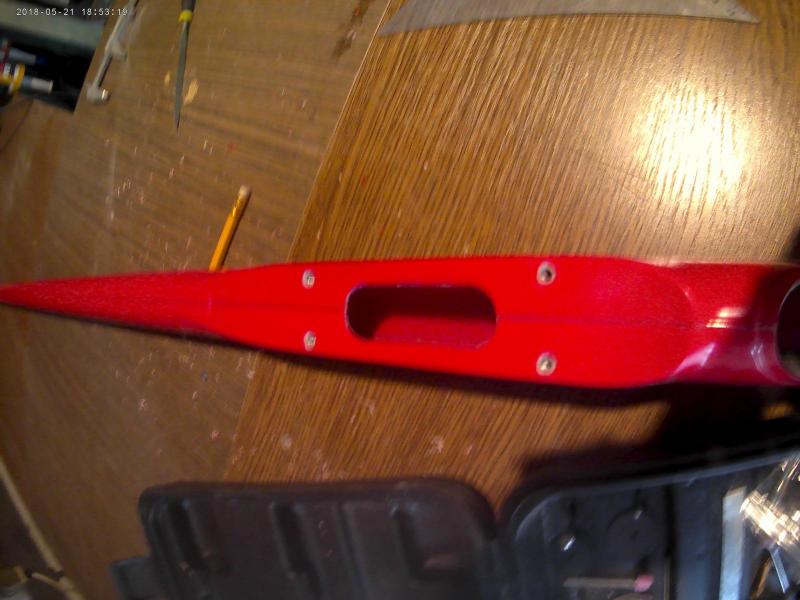

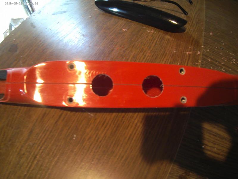

  14. Czytałem Jurku. Będzie 4/2 a co do podparcia to zobaczę w praniu jak będzie z ugięciem . W razie czego wręga z balsy . W przyszłym tygodniu składam w całość gdyż jeszcze trochę pierdołek brakuje i trzeba się na zakupy udać.
  15. pierwotnie miały być 4 lecz obawiałem się o wygiecie na takiej długosci. Wezme w łape oba rodzaje to zdecyduje
  16. Myślałem nad wręgą ze sklejki 3-4mm zew średnica wręgi zakończona pierścieniem z pianki nasączonej żywicą wklejone na środku długości.Przy popychaczu o śr 5mm otwór na podparcie 6mm żeby troszkę luzu miało na błędy w konstrukcji i niedokładności. Mam nadzieję że zrozumiały opis
  17. Albatros modelot 2,6 w skrzydełkach,zmierzyłem dokładniej 90cm długości popychacza. cholerka ciasno w tym kadłubie i co zastosować wręgę z otworami w połowie długości czy jakiś inny patent na który nie wpadłem. Serwa i motor już dojechały to miło by było przewietrzyć mu skrzydełka w najbliższym czasie edit jak mocne serwo do V-taila zastosować 2kg/cm cyfrowe wystarczy?
  18. Zastanawiam się nad zastosowaniem rury węgiel 5/3 odcinek około 70cm zakończony gwintami m3 pod snap. Przeznaczenie motyl na ogonie. Bez punktów podparcia , czy zda egzamin czy jednak trzeba dać punkt podparcia. Chciałbym obejść uciążliwe klejenie rurek bowdena. Ponoć zdaje egzamin ale jakoś mam obawy a nigdy nie stosowałem takiego rozwiązania. Może ktoś już tak kombinował i podzieli się wiedzą.
